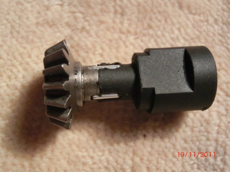

En annen ting jeg måtte fikse var akseltappen i framdiffen. Denne er av plast, og går inn i et metall tannhjul i diffen. Inngrepet mellom de to delene skjer ved 3 tapper som går inn i 3 spor på tannhjulet. Noen ganger blir disse tappene klippet rett av, og da blir drifta på framhjulene redusert. En kan fint minske risikoen for at denne delen blir ødelagt, ved å sørge for at selve differensialen går lett, og at de to delene er skrudd skikkelig sammen. Hvis ting er litt løst sammenskrudd så får delene bevege seg for mye i rykk og napp, noe som sliter på tappene det er snakk om. Jeg knekte en på fjorårets bil også, på slutten av året, på samme måte som med denne. Men jeg modifiserte den knekte delen på fjorårets bil, og har gjort det samme på denne ikveld, så nå regner jeg med at alt er som det skal. Det finnes en slik del i metall, og jeg hadde bestilt 10 stk, men de kom aldri. Har ikke fått somlet meg til å følge opp den saken, skal ta en økt på det etter jul. For de som vil prøve å fikse delen selv, så er det ganske enkelt å gjøre dette hvis en har en dremel for hånden. Tror jeg brukte 15-20 minutter eller deromkring, så det er ikke all verdens arbeid å fikse.
Her er et bilde av delen som var ødelagt. Der går det an å se metallbitene jeg har lagt inn istedenfor de 3 tappene. Jeg dremla ut tre spor i plastdelen, og klippet så til noen biter (ca 4mm lange) av en aluminium støtstang (brukte pianotråd på fjorårets bil), og la disse i de utfreste sporene. Jeg kjører så midtskruen på plass, slik at de to delene holdes sammen, og så legger jeg på litt tynn superlim over stavene. Dette vil mest trolig holde seg sammen i all framtid, da midtskruen vil holde press innvendig, og på utsiden av de innlimte stavene vil det stå to kulelager og holde alt presset sammen. Stavene har altså ingen vei å gå, og de blir neppe klippet på samme måte som plasten.
