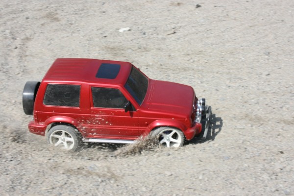

Jeg har ikke fått gjort noe mer med bilen enda, men har fått kjørt den litt, og synes den fungerer veldig bra. Har lyst på litt mer fart, så jeg kommer til å sette i en 35 eller 45turn. Er veldig fornøyd med opphenget nå, og ser at bilen takler mer fart. Jeg kan gi full gass både fremover og bakover og gi full sving uten at bilen viser antydning til å velte. Da kan vi ha litt større motor i :mrgreen:
Her er noen actionshots:
IMG_1049.jpg [ 79.9 KiB | Vist 6474 ganger ]
IMG_1057.jpg [ 67.74 KiB | Vist 6474 ganger ]
IMG_1064.jpg [ 62.19 KiB | Vist 6474 ganger ]

Flotte actionshots! Er det 55turn du kjører nå altså? Imponerende at du klarer å røske opp grusen med det :P
 Innleggets emne: Re: Prosjekttråd for Tamiya Pajero
InnleggSkrevet: Man Mai 04, 2009 11:30 pm
Det er 55turn ja, men med 20T pinion. Originalt er 16T. Den har faktisk meget bra respons i aksen, og når jeg kjører bilen på teppet i butikken, så drar jeg bilen opp på ett bakhjul :mrgreen:
Må da kjøre den i revers for så å kjøre den forover uten pause. Men er allikevel litt tøft at den får såpass hjulløft :mrgreen:
