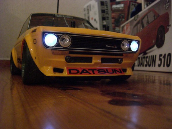

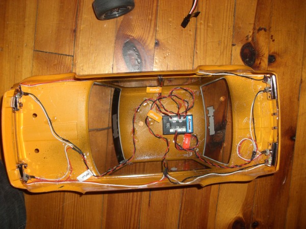

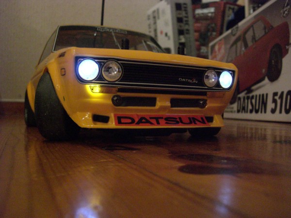

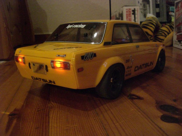

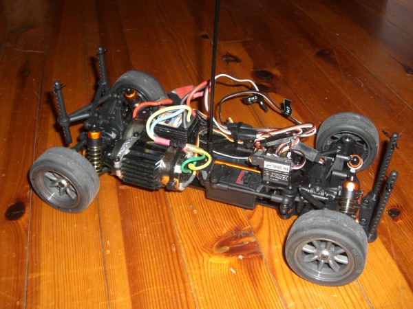

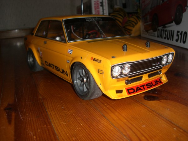

Tenkte å legge ut nokre bilder av 510'en. Den er "kamel-gul", synnst fargen passa bra på denne gamle bilen... Den er bygd i en "slitt race-look", uten støtfangere og utvendige speil, med monovisker. Har montert et slikt fancy lyskit som Stressballen fikk inn på butikken, med ymse valgmuligheter, som bremselys, blinklys, osv. Veldig greitt og forholdsvis rimelig sett. Trenger litt ekstra dioder, skal lage "amerikansk look" med oransje parklys framme, og kjørelys nede i spoileren. Har bytta ut blinklys bak med 5mm raude dioder. Raude blinklys bak er tøft! :D

Bilen ble veldig bra den, skikkelig clean i utseendet, og veldig tøff farge. Artig med lyssettet, og jeg må si at jeg gleder meg til å se hvordan drift assist fungerer på banen i praksis. Enten så hjelper den deg, eller så skaper den bare problemer. Du får teste ut på treningsrundene før løpene om du vil ha den aktiv eller ikke.

Det her vart virkelig en retro racer :D

Det jeg monterte er rett og slett en gyro på styringa. Når bilen tar løst så er det lett for at bilen spinner ut, og den risikoen minskes jo ved korrigering av styringa. Så det gyroen gjør er at den hjelper til med å rett opp hjulene når bakenden på bilen går ut. På samme måte som du kjører en bakhjulstrekker på glatta når du leker deg litt. Sladder med rompa og korrigerer med rattet for å hente inn bilen igjen.

Er vel mest for moro skyld at eg har montert driftegyro i bilen. Prøvde den i TB02'en, med denne montert var det heilt umulig å spinne piruetter, sjølv med 15turn og lav utveksling. Er litt spennt på korleis den virkar her. Er fort gjort å koble den vekk viss det ikkje virka... Fikk den nesten gratis, montert i en liten HPI micro RS4.... Er litt tøft å sjå korleis den korigerer for sladder. Er justerbar og greier.
