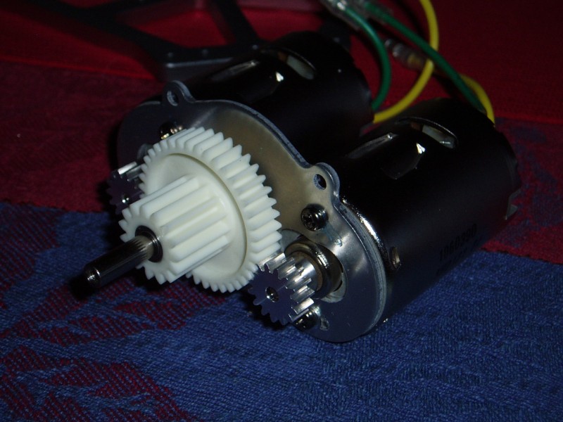

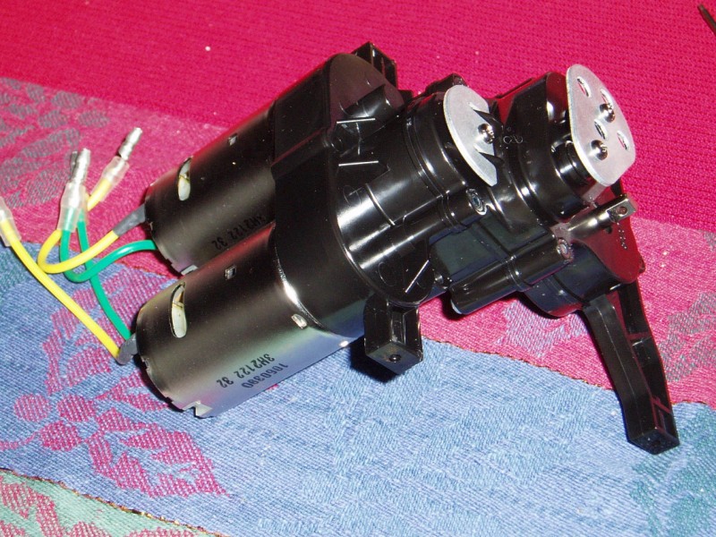

Jeg har nok husket litt feil angående denne doningen. Jeg trodde den hadde en motor på hver aksel, på samme måte som Clodbuster, men den har en sentral girkasse som har 2 motorer på samme hoveddrev. Men det gjør ingenting, egentlig foretrekker jeg denne løsningen.

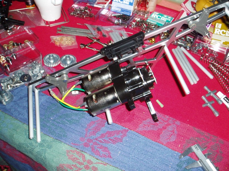

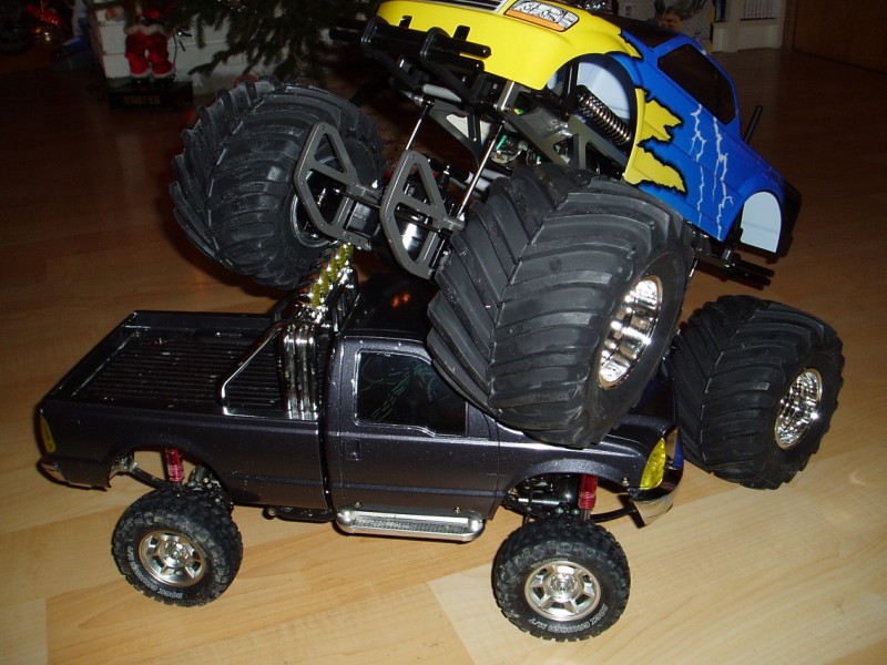

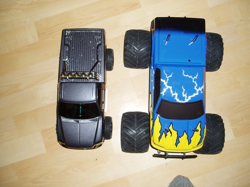

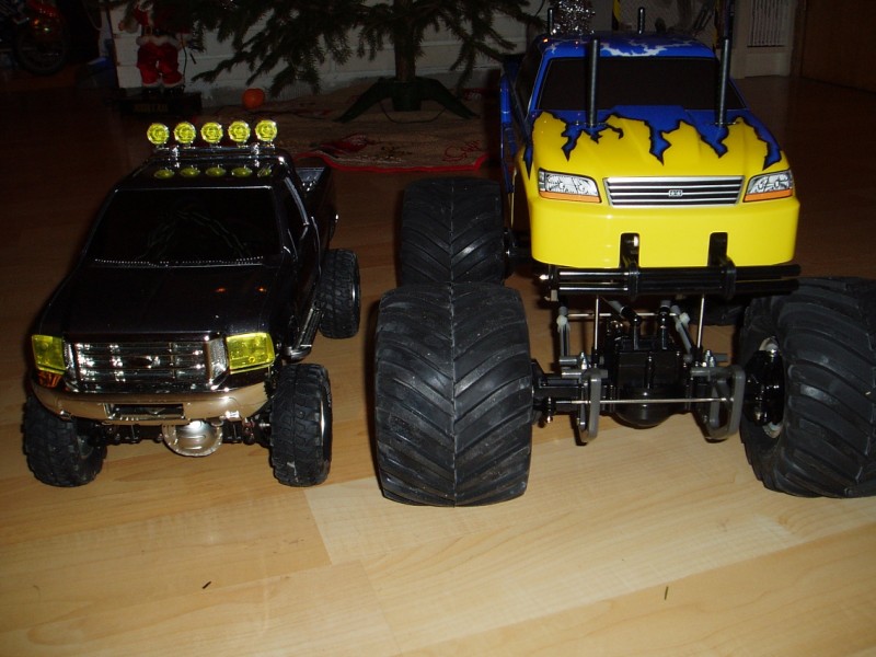

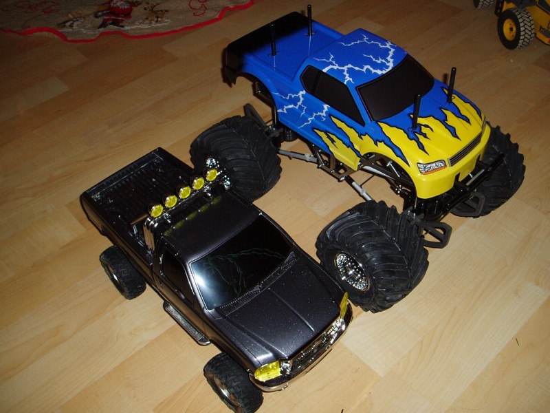

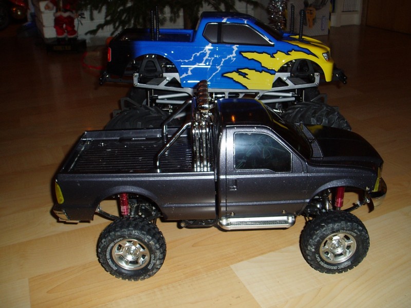

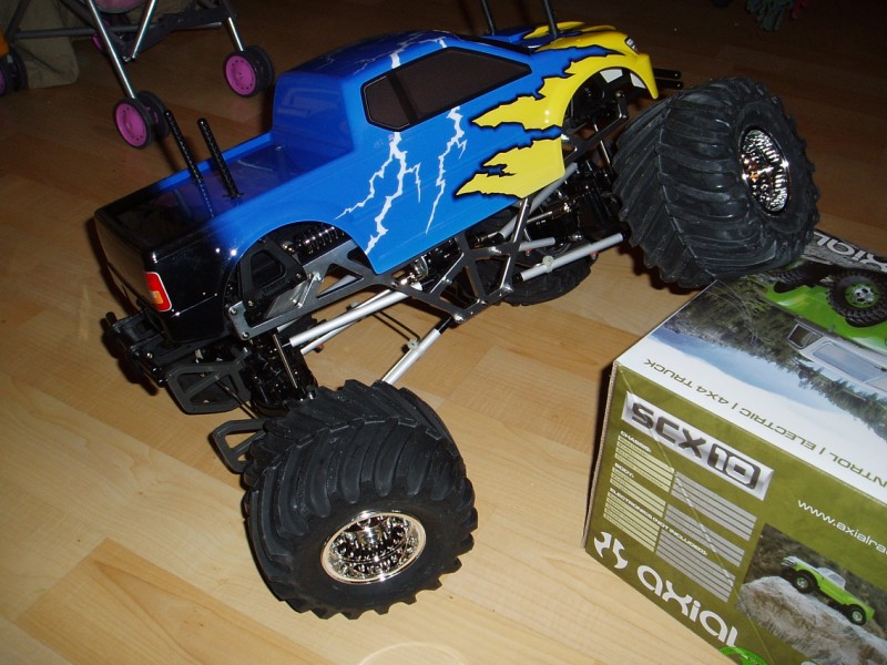

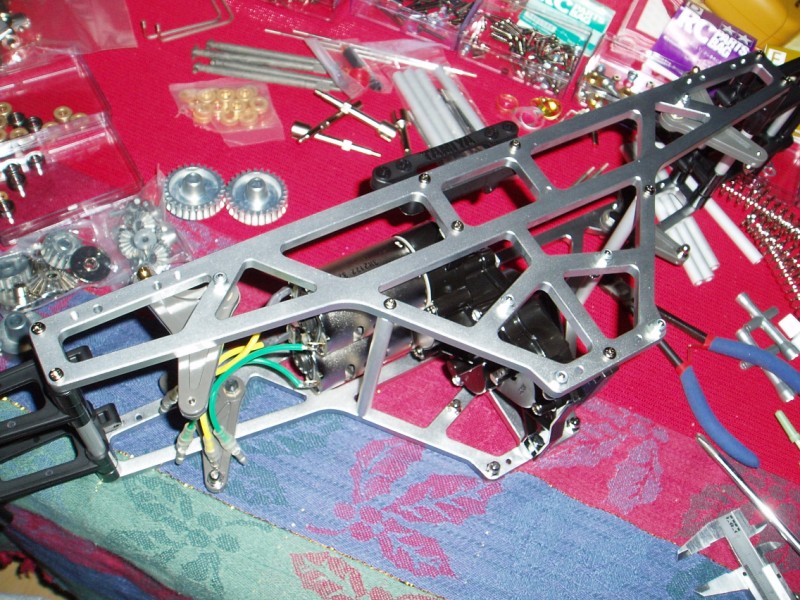

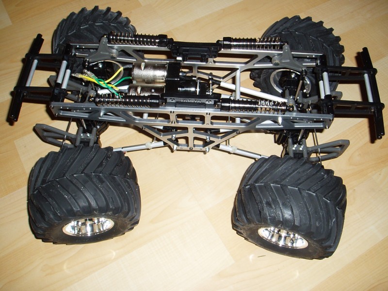

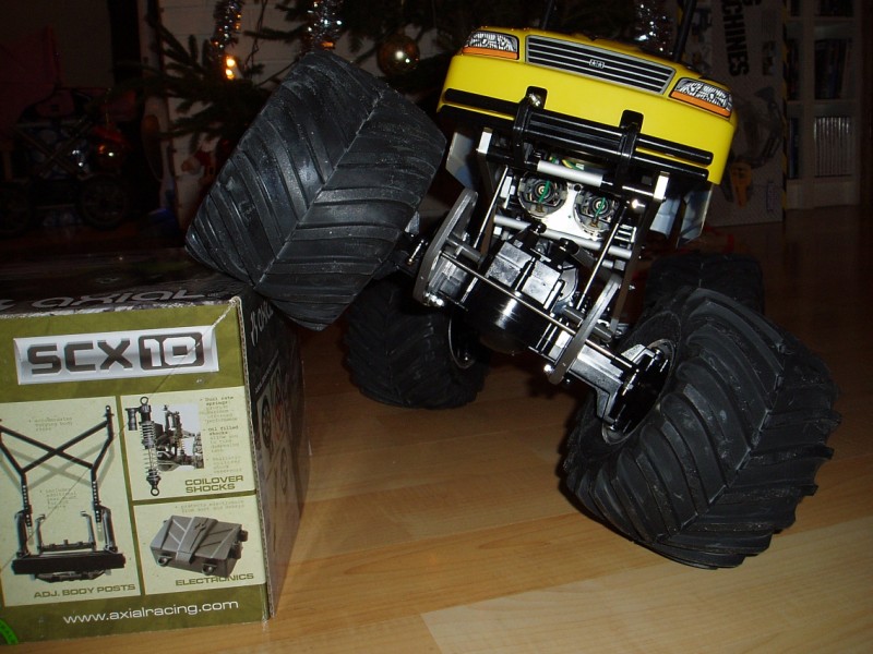

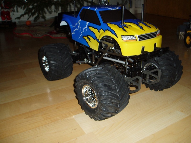

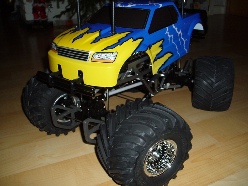

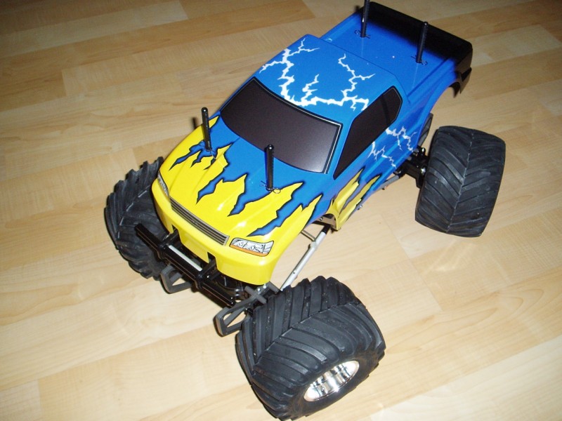

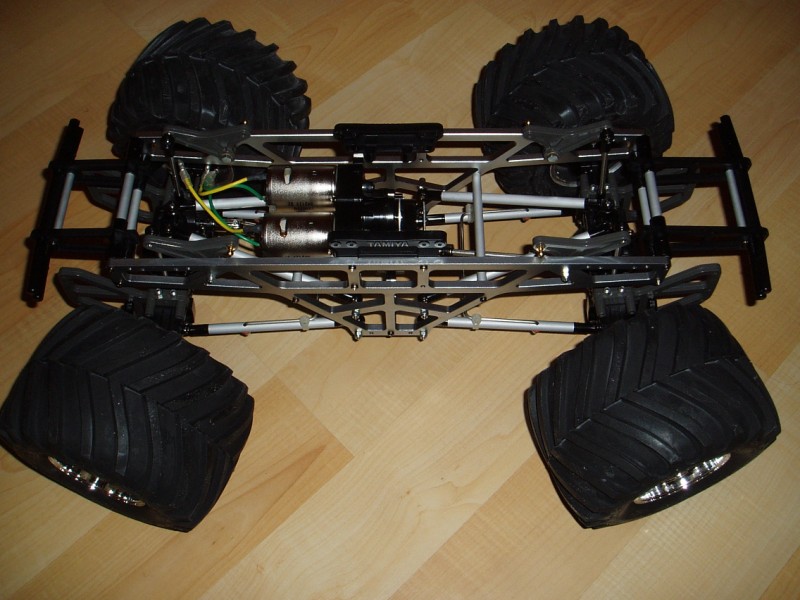

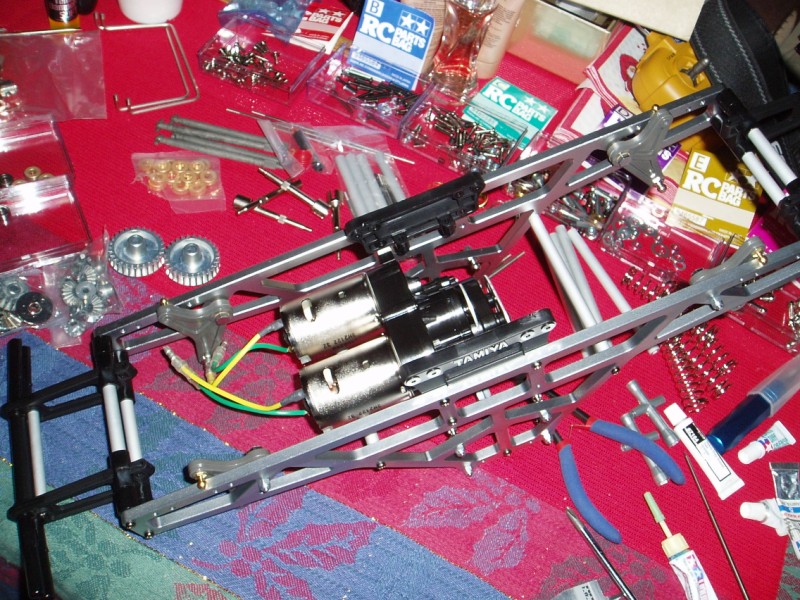

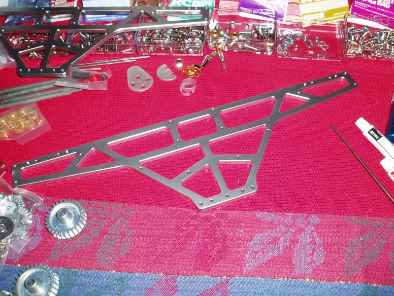

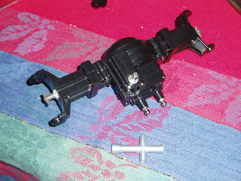

Idag fikk jeg begynt på bilen, og den ble også fullført sånn noenlunde. Kan ikke gjøre så mye mer før jeg får elektronikken. Det gjenstår å montere et par styreservoer, men jeg er usikker på hvilke. Jeg har vurdert å montere Futaba S3305 på hver aksel, men det er en viss mulighet for at jeg vil ha litt sterkere servoer. Kanskje et par digitale sterke Hitec-servoer. Jeg vil også kutte ut servoredderen for å fjerne slark, og det er også en grunn til å bruke sterke og solide servoer.
Bilen ble levert med mekanisk fartsregulator, og den er selvfølgelig ikke montert. Venter på en elektronisk som håndterer 2 motorer. Jeg har tatt noen få bilder, og på noen av bildene har jeg tatt med F-350 highlift for sammenligning. TXT-1 er en voksen monstertruck, både i størrelse og tyngde. Den veier omtrent det samme som Align T-rex 700. Bilen har god fleksibilitet i opphenget (stock), så det er ikke mange forbedringer som blir gjort her. Det var ikke med komplett kulelagersett, og jeg gikk tom for en bestemt størrelse kulelager under byggingen, så det må jeg ta opp igjen. Jeg har montert bronselager i fram og bakaksel, det får duge til jeg får byttet.
Her er bilder:

Og litt flere bilder:

ser virkelig ut som ein heftig liten kar det der.
 Innleggets emne: Re: Stressballens TXT-1
InnleggSkrevet: Lør Des 26, 2009 1:59 am
Haha, highliften ble jo den lille knøtten sammenlignet :D

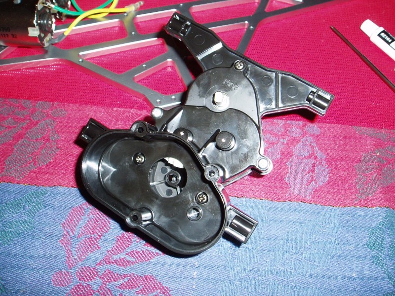

Jeg har fått i hus kulelager til drivakslene (gikk tom under bygging, bilen ble ikke levert med komplett kulelagersett), og har lyst til å bytte dem ut nå før jeg begynner å bruke bilen. Jeg har også lyst til å bremse ned diffene litt, så jeg skal ta dem ut igjen og fylle dem med noe skikkelig kliss. Da reduseres diff-funksjonen, noe som igjen gir bedre fremkommelighet. Diffene er ikke tette, så det går dessverre ikke an å fylle dem med silikonolje. Dette har klart vært best.
Jeg vurderte også å sperre begge diffene, men siden hjulene er så store som de er så kan det gi stor slitasje på drivverk. Det kan være greit å først teste med bremsing av diff før jeg eventuelt prøver å sperre diffene. Jeg skal jo ha firehjulssving, og da er det kanskje viktig å ha diff-funksjon når hjulene er så store, jeg vet ikke.
