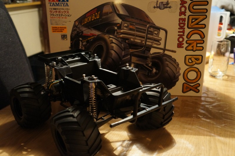

Jeg bygget her om kvelden en ny Lunch Box, for minstemann fyller 2 år idag, og det er klart at det da er duket for en ny radiostyrt bil :mrgreen:
Han fikk Grasshopper til jul, og må jo få seg en monstertruck også. Lunch Box var min første "skikkelige" radiostyrte bil som jeg kjøpte i butikken selv, og den har jeg mange gode minner fra. Minstemann elsker radiostyrte biler, og en slik klassiker vil nok komme han til nytte også. Den er solid og morsom. Jeg har faktisk min originale enda, rimelig utslitt selvfølgelig, men skal sette den i stand en dag også, det fortjener den :D
For å variere littegrann, så gikk jeg for den nye black edition som da selvfølgelig kommer med svart karosseri og svarte felger. Jeg kommer ikke til å lakkere denne helt enda, men vil ha lakk på den selv om den er opprinnelig svart. Jeg skal pusse litt over den, og lakke den helt matt svart, sette på dekaler, og avslutte med matt klarlakk. Jeg har også et par originale lyssett med glødepærer liggende, og et slikt sett skal monteres, det blir ekstra moro for guttungen.
Hele bilen tok meg 1.5 time å bygge med elektronikk montert og klar til kjøring (ikke montert dekaler), så jeg merket fort at jeg har bygget og plukket denne bilen fra hverandre noen ganger. Det føltes også godt å bygge den igjen :D
Noen endringer merket jeg underveis i byggingen. Styrestagene var opprinnelig litt spinkel, med z-bend i ene enden av linken, og de typiske hvite ballcupsene i andre enden. Disse spratt av titt og ofte, og linkene bøyde seg en del også. Her har Tamiya nå bøffa opp tykkelsen på styrestaget litt, og ballcupsene er montert i begge ender av linken. Disse er også kraftigere enn før. En annen oppgradert detalj er de små fjærene som ligger i opplagringen til girkassen bak. Disse er blitt litt tykkere og stivere også. Den siste og absolutt beste detaljen jeg la merke til er at dette byggesettet har fått den nye fartsregulatoren, og denne har omsider fått fjerna den forbanna JST-pluggen som opprinnelig er tiltenkt mottakere med innebygget BEC. Alle tidligere regulatorer fra Tamiya har levert spenningen til kjørebatteriet rett i mottaker, noe som igjen fører til at ikke all elektronikk har det så godt. Tamiya har hatt mye samarbeid med Acoms, som ofte bundla radioutstyret sammen med byggesettene. Acoms hadde BEC innebygget i mottakerene sine, så strøm til mottaker og servoer ble regulert ned i mottakeren istedenfor fartsregulatoren. Tamiya leverte tidligere av/på brytere med BEC, men alt i alt blir det litt tungvint å gjøre det på denne måten. Det enkleste er at alle fartsregulatorer selv regulerer ned strøm til mottaker, noe Tamiya endelig har skjønt. Så denne utgaven av Lunch Box har omsider en normal regulator, og godt er det :D

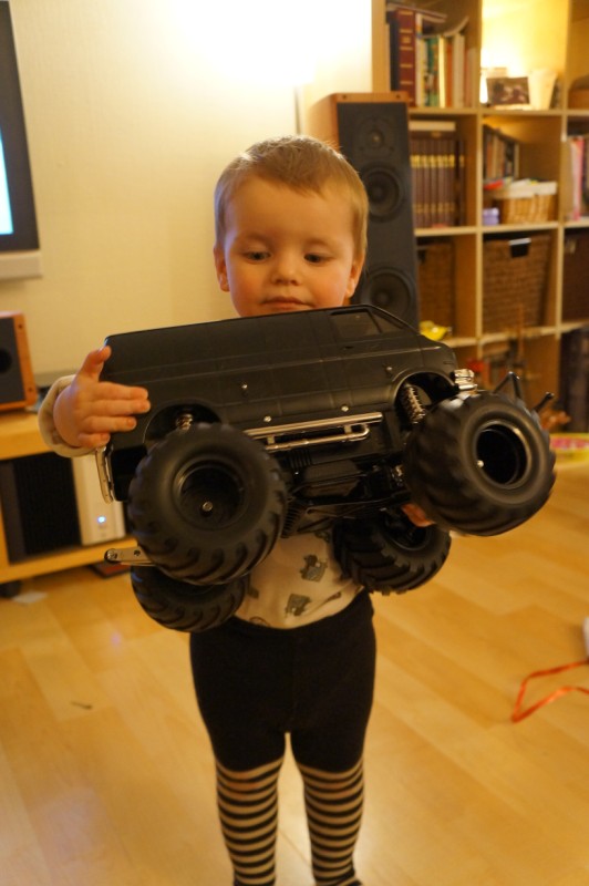

Nå er guttungen godt fornøyd og stolt, og Lunch Box er klar til bruk. Han har Grasshopper fra før, og sammen med Lunch Box så har han nå to biler som kan brukes under varierende forhold. Veldig kjekt med biler som har en slik historie bak seg som disse to, og det er helt klart biler som vil bringe mye glede og spenning :D
