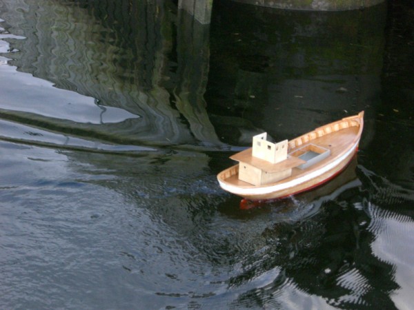

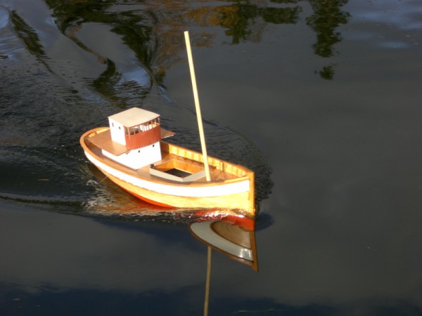

Hei!

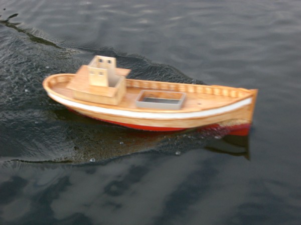

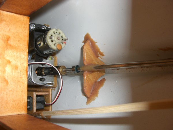

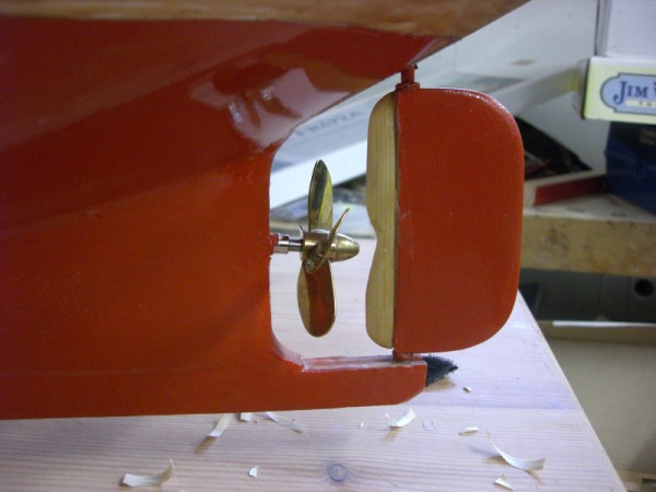

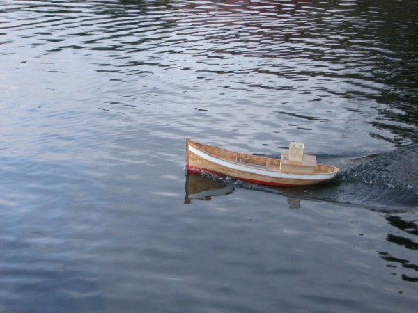

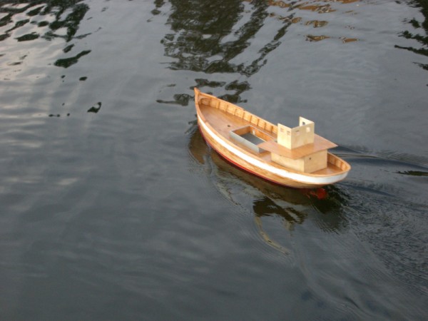

Rakk en liten prøvetur på sjøen i dag, mellom to regnbyger... Prøveturen avslørte en del ting, for det første er roret for lite, veldig dårlig svingradius. Trur dette kjem seg av sjølve forma på roret, der heile rorarealet er bakom rorakslingen. Dette medfører at halvparten av propellstrømmen går klar av roret, og skubbar båten rett fram. Eg vil prøve å lime på ei list i forkant av roret for å få litt areal foran rorakselen.
For det andre trengs gear på motoren, for å få ned turtallet. Båten har passelig fart på ca 60% pådrag. Brukte 50mm firebladspropell.
Forøvrig gikk båten veldig fint i vatnet!
Er litt arbeid med å justere opp motoren for å bli kvitt litt lyd i overføringa.

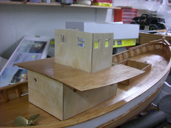

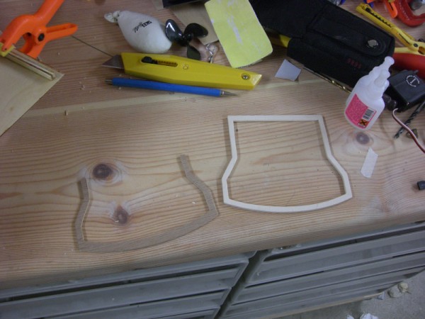

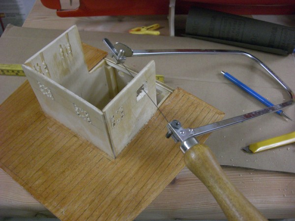

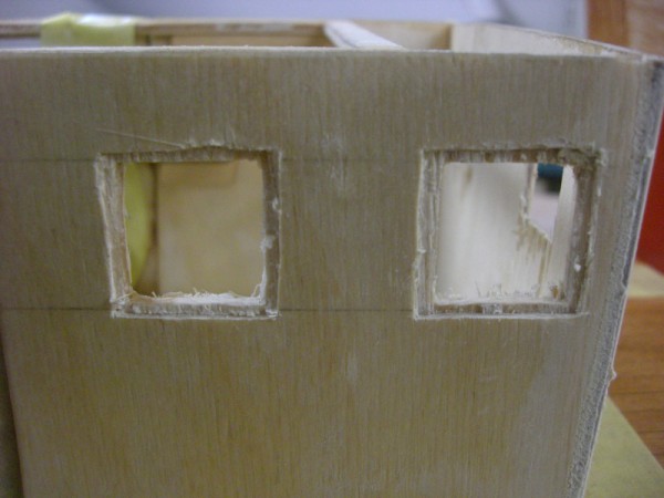

Legger ved nokre bilder fra prøveturen, nokre er vel ikkje heilt skarpe, det er litt møleg å være både pilot og fotograf..... Har også gjort alvor av tanken om å lage orntli vinduer i styrehuset.
Håper dette blir bra når lister er på plass. Det hadde definitivt vært enklare å gjere dette før styrehuset blei limt sammen...

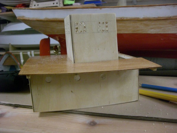

Filkommentar: Oppmerking av vindu
CIMG4071.jpg [ 55.54 KiB | Vist 12683 ganger ]
CIMG4072.jpg [ 52.48 KiB | Vist 12683 ganger ]
Filkommentar: Utsaging av vindusåpninger
CIMG4073.jpg [ 59.63 KiB | Vist 12684 ganger ]
CIMG4074.jpg [ 57.89 KiB | Vist 12684 ganger ]
CIMG4075.jpg [ 48.18 KiB | Vist 12684 ganger ]
Filkommentar: ca. 60% pådrag, 50mm propell
CIMG4076.jpg [ 44.92 KiB | Vist 12684 ganger ]
CIMG4077.jpg [ 62.6 KiB | Vist 12683 ganger ]
CIMG4078.jpg [ 63.15 KiB | Vist 12683 ganger ]

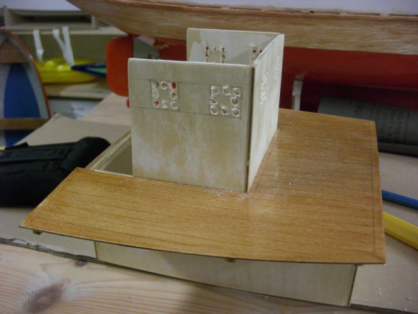

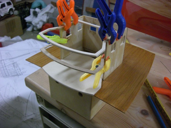

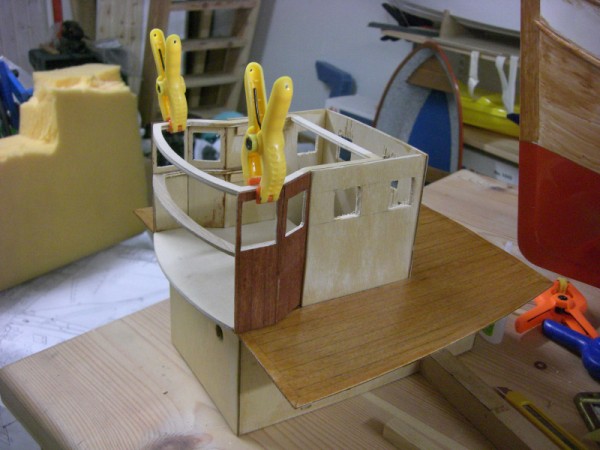

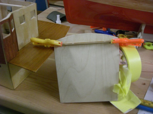

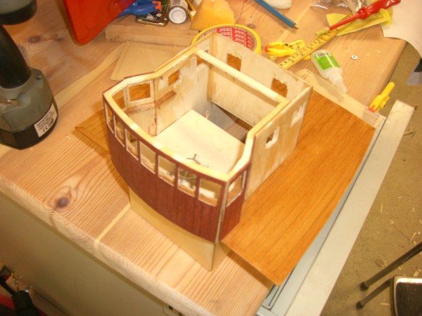

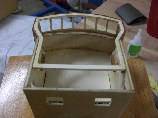

Har jobba litt med overbygg/styrehus, har customisert profilane for montering av front og sider i styrehuset. Dette fordi eg vil lage taket avtagbart. Lagde en ekstra profil under vindu, for ekstra forsterking pga. at vinduene er saga ut. Det skal monterast lister rundt vinduer i styrehuset. Satsar på å bruke tynn plast / plexiglass til vindu.
CIMG4095.jpg [ 54.77 KiB | Vist 12624 ganger ]

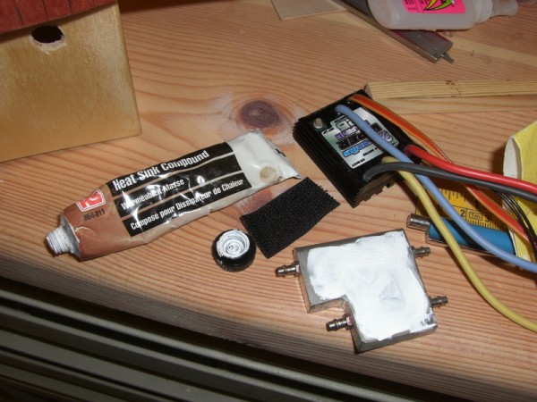

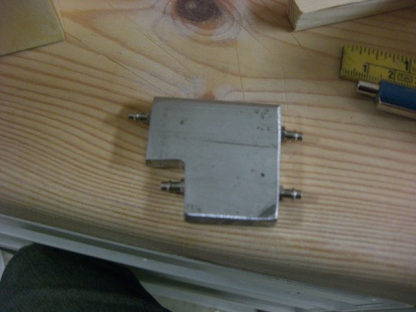

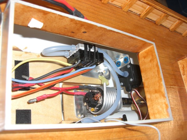

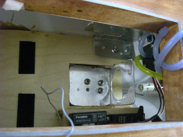

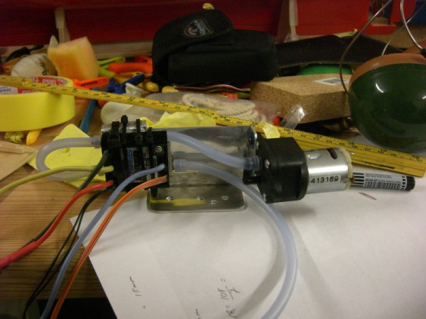

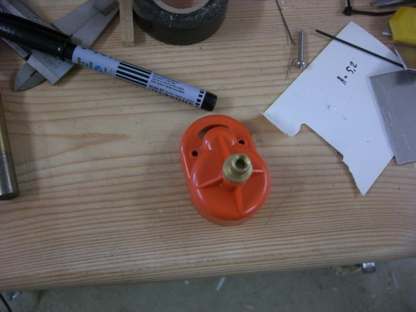

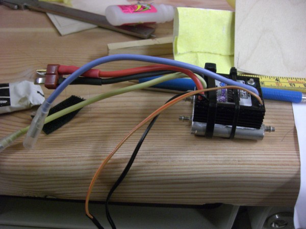

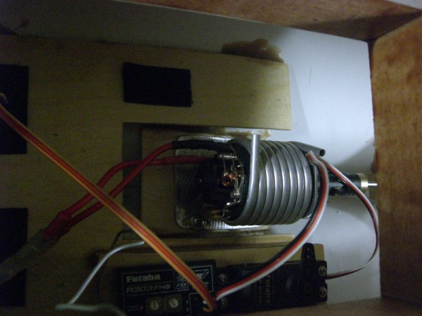

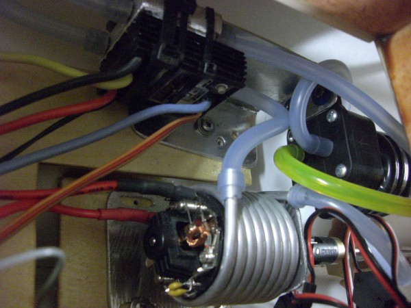

Holder på å lage til kjøling på fartsregulator og framdriftsmotor. For å få sirkulasjon er det montert 6V pumpe fra Robbe. Tenker å bruke et separat 3.6V batteri, slik at ein får ned kapasiteten og støyen fra pumpa. Satser på å forsyne lanterner fra samme batteri. I og med at Viper fartsregulatoren ikkje er vannkjølt, har eg laga ei kjøleplate av aluminium med tilkobling for kjølevatn. Ser litt jalla ut, laga i full fart i ei dårleg søyleboremaskin. Motoren har fått kjølerør frå Robbe. Returslangen blir vikla nokre vender rundt motoren på pumpa for å kjøle denne og, før vatnet går overbord. Litt av grunnen for å gjere alt dette arbeidet er for å få utløp av kjølevatn i skrogsida akter.

Filkommentar: Varmeledende pasta
CIMG4098.jpg [ 74.43 KiB | Vist 12613 ganger ]

Filkommentar: Kjøleplate alu
CIMG4096.jpg [ 46.97 KiB | Vist 12613 ganger ]

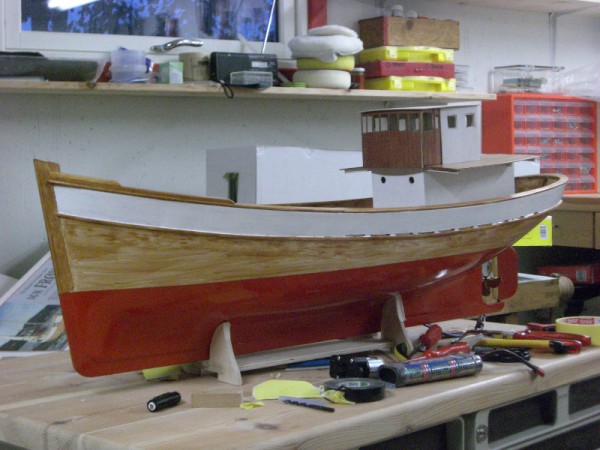

Har laga til kjølevannsinntak ibunn stb side, samt utløp stb side, sjå eine bildet.

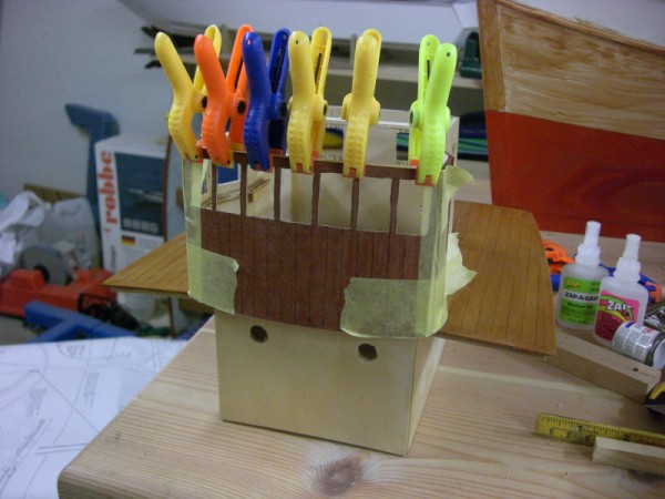

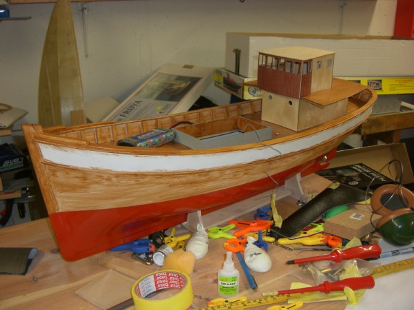

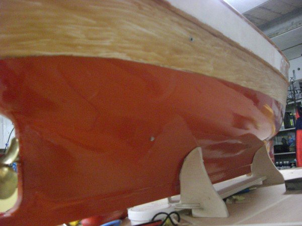

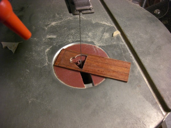

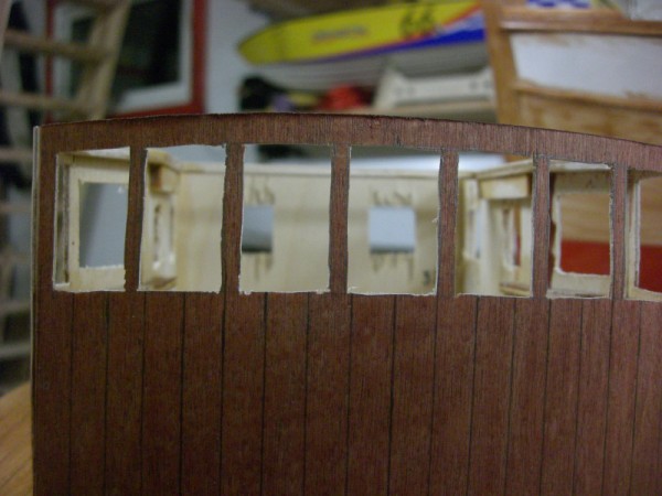

Har frest ut eit spor rundt vindu i aktre del av styrehus. Delle delen er laga av 4 mm finer, så det blir ikkje noke fint å lime ruta på innsida. No blir ruta innfellt på utsida, med listverket utanpå. Har malt eitt strøk med kvitt på styrehus, samt det kvite feltet på skroget. Har kobla kjølevannslanger inne i skroget. Har limt på ei list i forkant av roret, håper at dette kan bedre styringa.

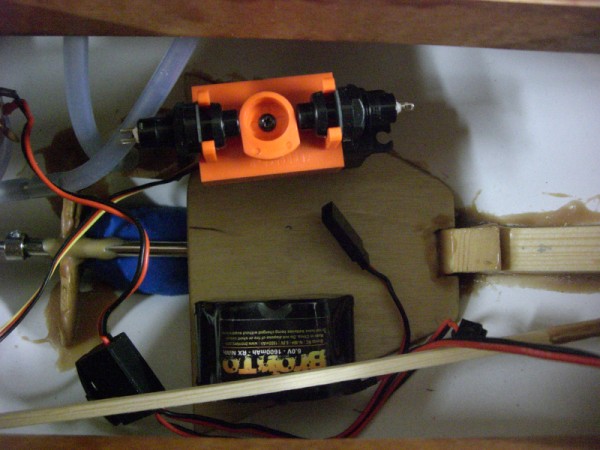

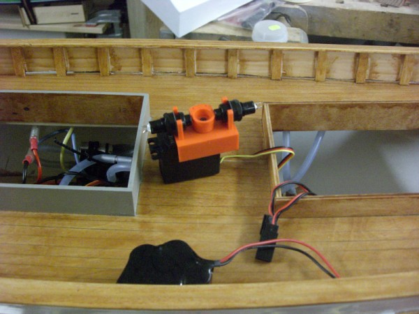

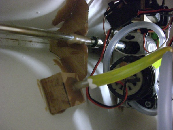

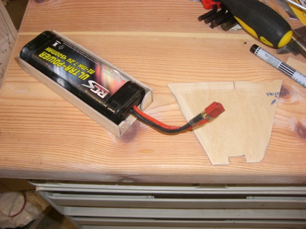

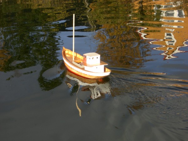

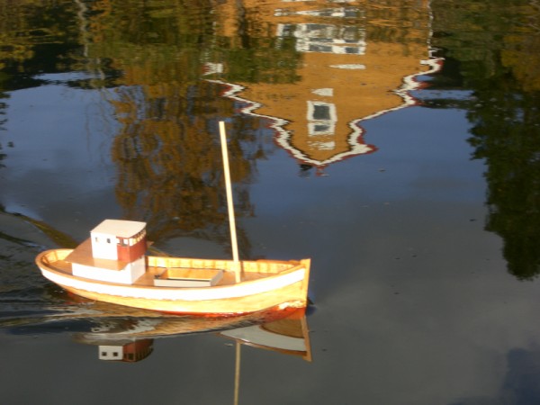

I dag har båten fått ny motor. Dette er Robbe sin gearmotor med 3.3:1 utveksling, som vart kjøpt inn til et annet prosjekt. Nytt motorfeste blei laga av 1.5mm aluplate. Fant endelig ut av den irriterande lyden fra propellakslingen, den kom frå universalleddet, der det var klaring/slark i sjølve leddet. Fant et gammelt ledd som eg hadde i en båt for ca.20 år sidan, dette passa godt nok til at eg kunne bruke dette sammen med bossa til det nye leddet. No går det heilt stille og fint. Monterte 60mm propell og dro på prøvetur, for å teste ny motor samt kjølepumpe.
Farten på modellen blei meir realistisk, og no går det an å sige framover med lav hastighet. Kjølepumpa virka heilt fint, med fin vannstråle ut på stb side. Brukte 6V batteri til pumpa.
Roret virka betre no etter at eg bygde på roret i framkant, fremdeles litt lite sving, men det går greitt. Eg seier meg fornøyd med motorvalget, og det er ikkje tvil om at gearmotor er det rette til denne modellen. Har begynt på batterikasse som skal ombord i båten, samt eit lite dekk som skal monterast akter under styrehuset. Her skal bryter og batteri til kjølepumpe monterast. Bryter blir fjernstyrt via 3.kanal. Fint med båt der meir vekt ikkje er et tema....

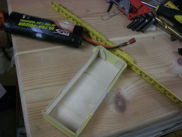

Filkommentar: Batterikasse
CIMG4128.jpg [ 60.11 KiB | Vist 12514 ganger ]
CIMG4127.jpg [ 41.77 KiB | Vist 12514 ganger ]
CIMG4126.jpg [ 62.99 KiB | Vist 12514 ganger ]

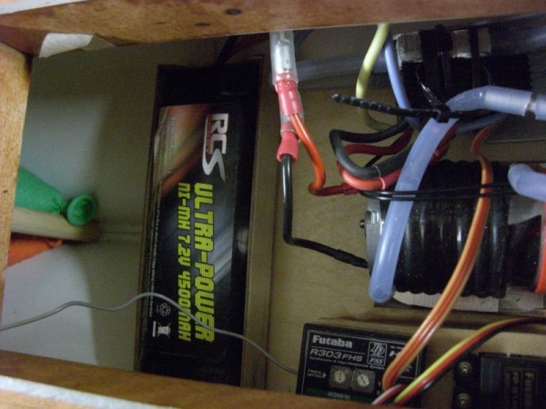

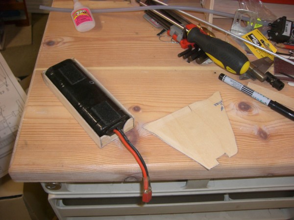

Batterikasse og dekk blei montert i dag. I batterikassa er det plass til enten eitt batteri liggande, eller to batteri ståande. På det nye dekket bak i skroget skal bryter og batteri til kjølepumpa monterast. Litt ballast blei plassert rundt propellakselen før dekket blei montert.
CIMG4145.jpg [ 67.43 KiB | Vist 12493 ganger ]
CIMG4147.jpg [ 61.17 KiB | Vist 12493 ganger ]
