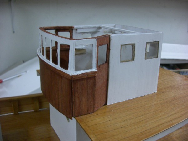

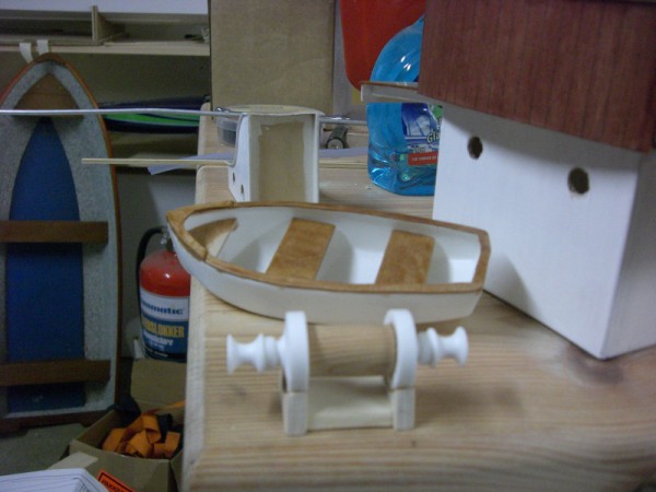

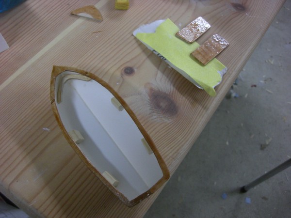

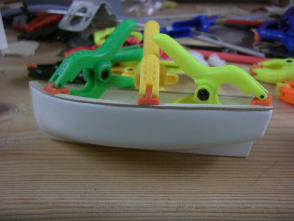

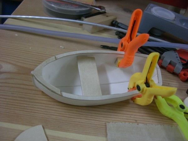

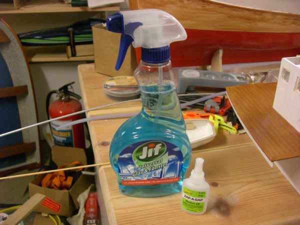

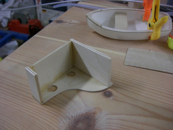

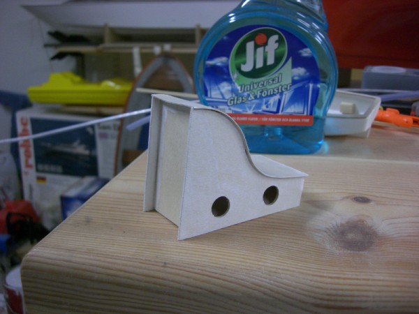

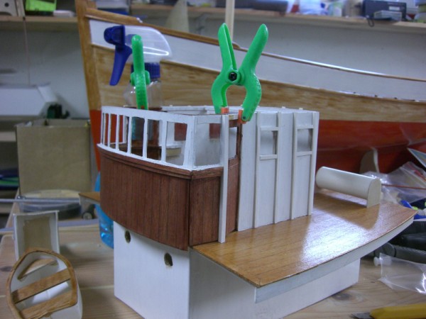

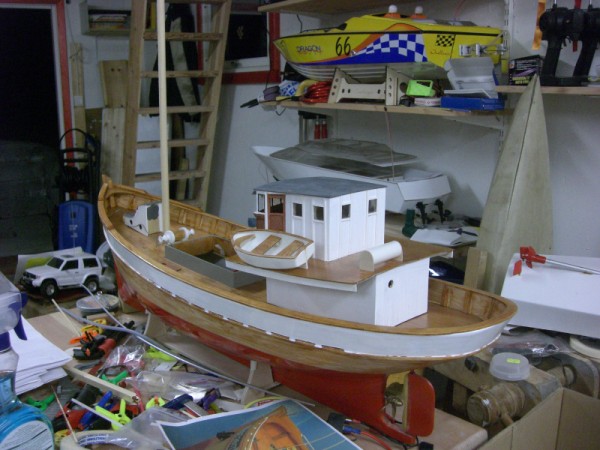

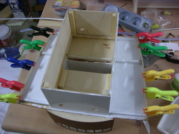

Legger ut nokre fleire bilder. Har begynt på trappe-nedgang forut, listing av styrehus, vindu i styrehus, samt at eg fikk en ide om å detaljere lettbåten. Det skulle egentlig berre malast presenning på denne, men eg vil lage til med tofter og dollbord i tre. Får vel prøve å lage til en prsenning over båten etterpå, ellers får den være åpen. Time vill shovv...
For å gjere trelister meir medgjerlege brukar eg glassrens på spruteflaske, type JIF. Denne inneheld nokre stoff som gjer treverket mjukare og lettare å bøye utan at det knekker. Fungerar fint, brukte det når eg limte inn lister i skroget for å feste dekket. Lar jif'en trekke inn i treverket i 5-10 min, bøyer til listene sånn nokelunde,og limar listene våte med medium CA.

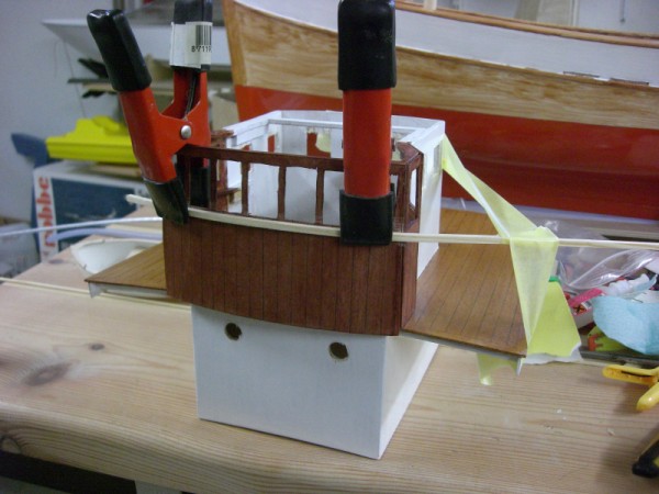

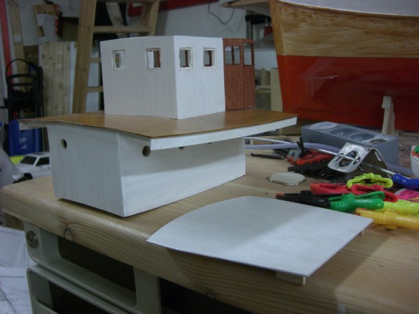

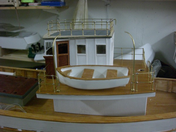

Fikk jobba litt med båten i dag også. Fortsatte med listing på styrehuset, satte sammen vinch'en, samt fikk malt litt på trappehuset og styrehustaket.

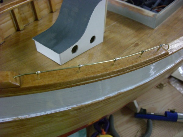

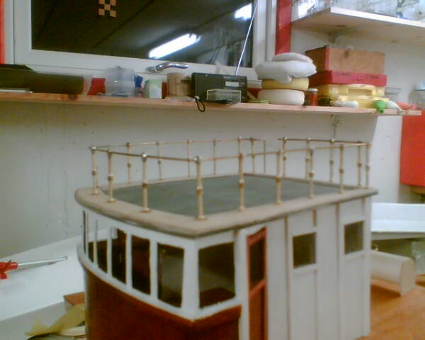

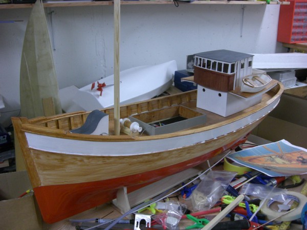

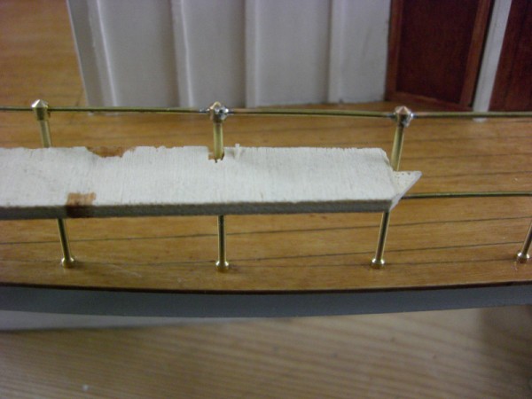

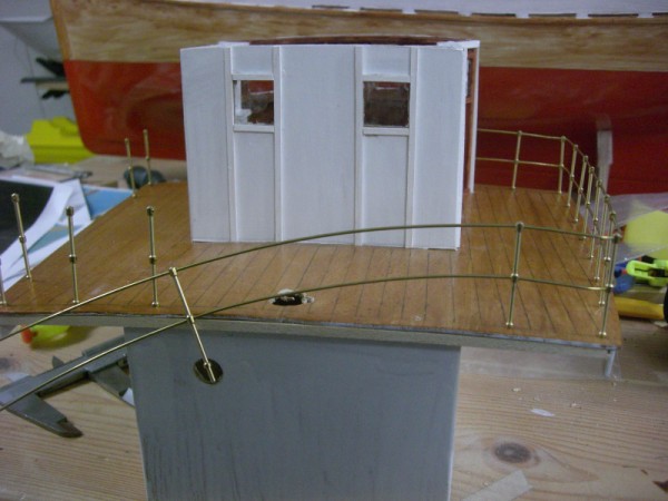

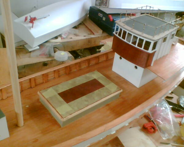

Etter diverse utskeielser denne helga, har eg fått jobba litt med båten i dag....Har begynt på lasteromslukene samt rekkverk på styrehustaket. Eg ville prøve meg på desse først, fordi dettte rekkverket er det enklaste å lage. Pga nevnte utskeielser ligger fotoapparatet igjen i Florø, slik at det er bare nokre dårlege bilder tatt med tlf. Lover å ta nokre betre bilder seinare.
Brukte gass når eg lodda desse, men eg vil prøve med en stor loddebolt på rekkverket på båtdekk, fordi der er det meir treverk i veien...

Haha, noen spesielle utskeielser du tenker på? :wink:
Ser forøvrig bra ut dette, men har du mulighet til å legge ut et nærbilde av selve loddinga? Er litt interessant å se hvordan resultatet er i et detaljbilde.

Var ikke rekkverket på styrhuset vel høyt i forhold til skala ?
Syns det såg litt uvanlig ut, men det kan være fordi det ikke er noe annet på toppen av styrhuset. Du skal vel opp med mast, lanterner, radar og livbøye...

Det ser vel faktisk ut som at det er høyere i virkeligheten vel? Hvis du sammenligner høyden på rekkverket opp mot vinduene på modellen, så ser de omtrent like høye ut. Bør vel være såpass? :)

Fint bilde av søkklasta fiskebåt... Rekka på styrehustaket ser litt høg ut, men eg trur det kjem seg når eg får lodda på den nedre tråden i rekka. Rekka skal også malast kvit. Det kjem skorstein, radar og ymse oppe på taket. Masta blir på båtdekk.
Skal ta nokre betre bilder av rekka og loddingane. Vart litt varierande resultat, mulig eg må ta igjen nokre av dei...

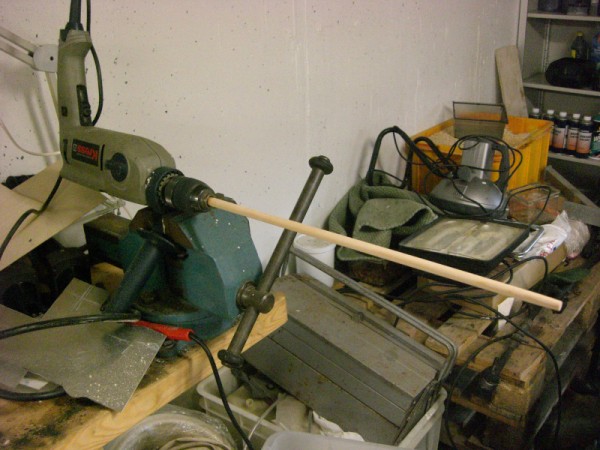

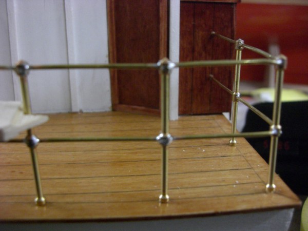

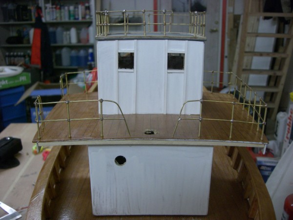

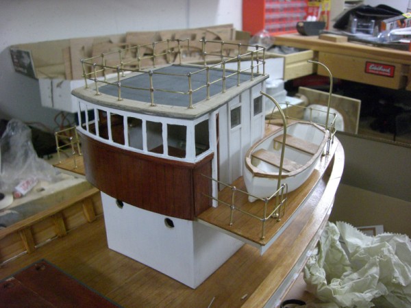

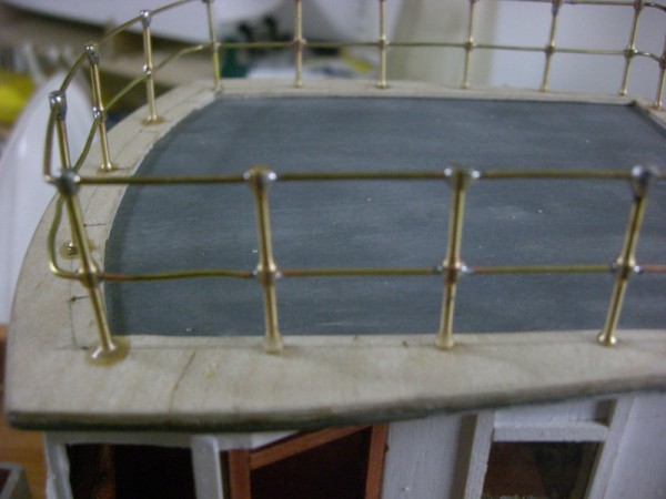

Har fått jobba litt på båten i helga, har laga rekke i baugen, rekke på båtdekk, har begynt på daviter til lettbåt, har begynt å forberede montering av mast på styrehus. Har slipt ned diameter i toppen på master, slik at dei smalner inn mot toppen. Satte masta fast i ei boremaskin, og slipte med sandpapir mens masta roterte. Mastene har fått eit tynt strøk med teakfarge og eit strøk med klarlakk. Det var litt vanskelig å bore hullene til rekkestøttene beint, og det såg litt rart ut med ein gang. Klarte å rette det opp litt med messingtråden som blei lodda i alle støttene. Ikkje heilt perfekt, men det får gå... Det var enklare å lodde med vanlig loddebolt(40W) enn gass, vart finare loddepunkt med mindre tinn. Brukte vanlig loddetinn som eg brukar å lodde elektronikk med. Har prøvd reint tinn også, i lag med loddefett, men det går like fint med vanlig 60/40 tinn.

Filkommentar: Nærbilde av takrekke.
