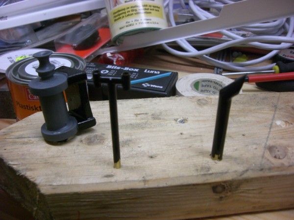

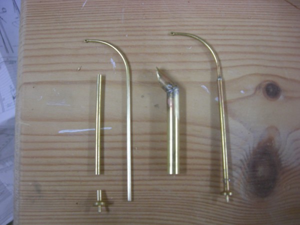

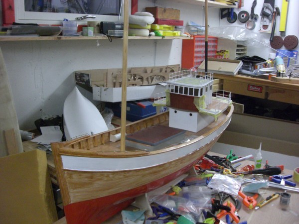

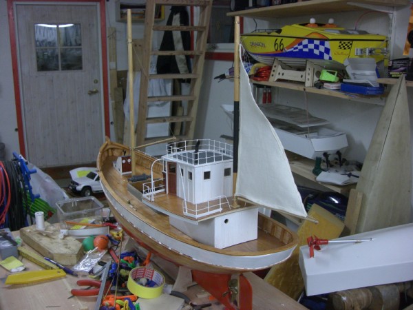

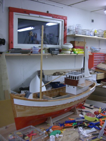

Dagens prosjekt var å lage skorstein for maskina og bysse. Desse laga eg av hhv. 7mm og 4mm messingrør som blei kutta i passelige lengder og filt til. Deretter lodda eg dei saman med gass og reint loddetinn og loddefett. Det vart litt spekulering med å holde delane saman mens eg lodda. For skorsteinen på styrehustaket sagde eg til ein trebit med riktige vinkelen, og stappa denne inn i rørdelane. Dette holdt delane saman til dei var ferdig lodda, og da hadde trebiten brent såpass opp att det gikk greitt å få den ut av røret... Til skorsteinen framme på trappenedgangen brukte eg skrustikke til å holde delane saman mens eg lodda dei.

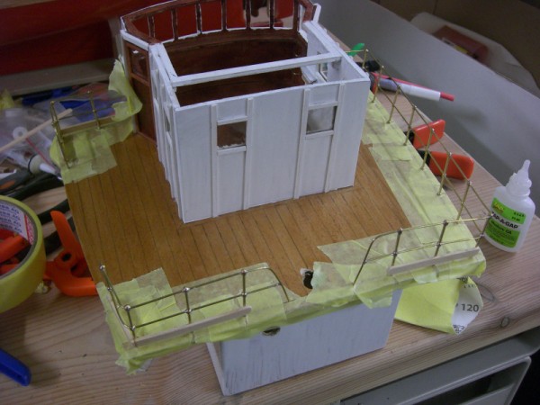

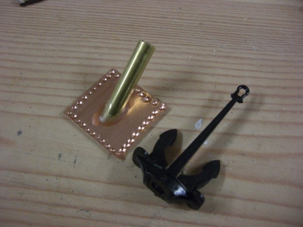

Fikk også limt på sparkelist langs rekka på båtdekk, og malt et par strøk på denne, likeeins på rekka på styrehustaket. Lodda på eit 3mm messingrør utanpå davitane, fordi eg tykkte dei såg for spinkle ut. Fikk malt skorsteinane samt eit felt på aktermast i matt svart. Er begynt å forske på forsterkninga rundt anker i baugen. Må ta dette igjen seinare...

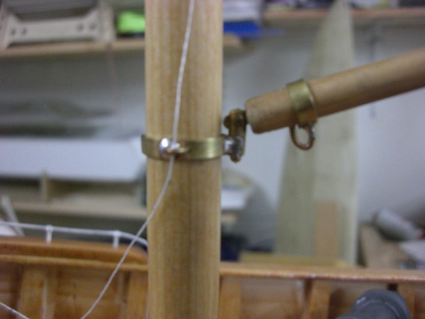

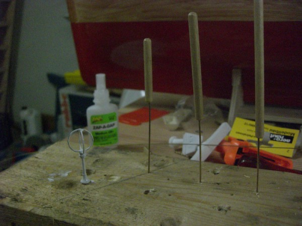

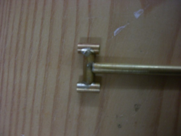

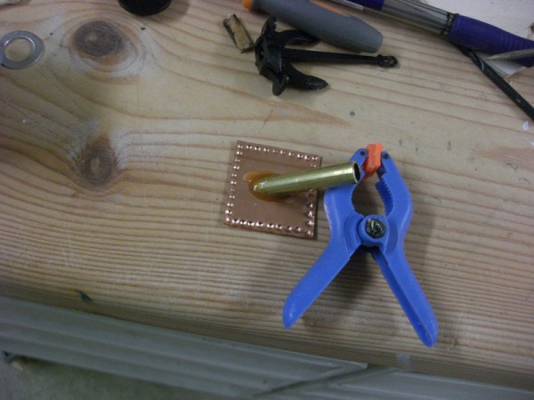

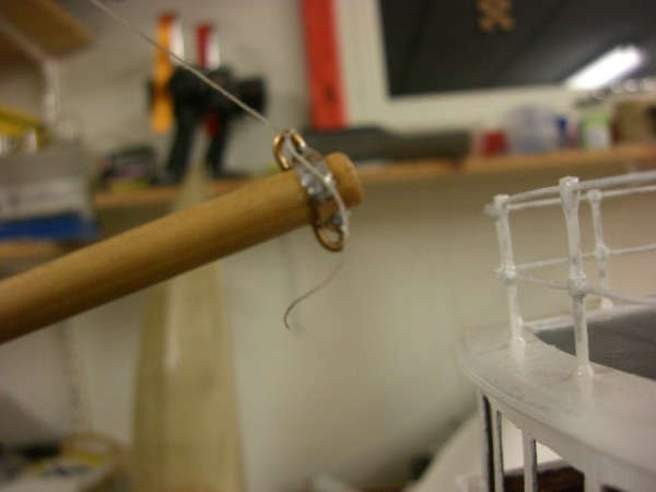

Det har blitt litt småplukk denne helga også, har laga beslag til master og bommer, og limt fast mastene. Beslag er laga av messingband som er bøyd til og lodda. Øyrene er laga av 1mm messingtråd som er bøyd til og tredd inn i hull i masta. Deretter lodda fast i messingbandet. Det skal lagast en del øyrer og kryssholt på mastene, dette blir vel neste helg...

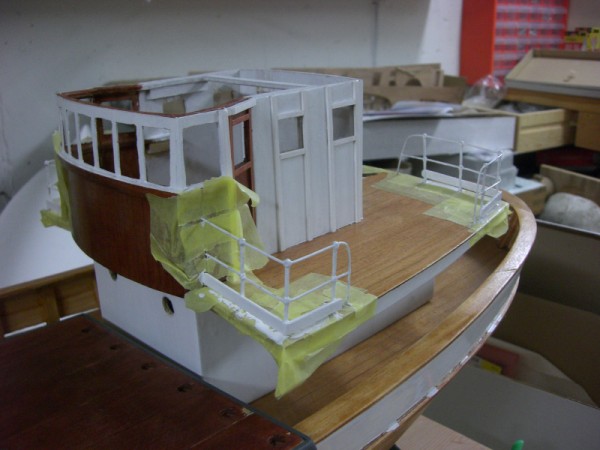

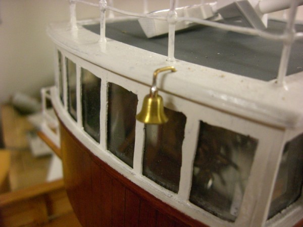

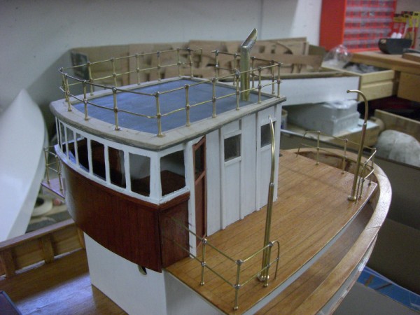

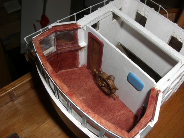

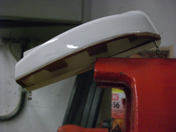

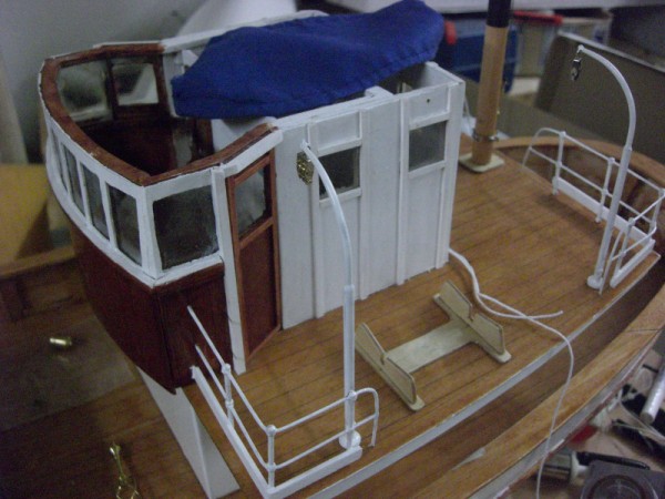

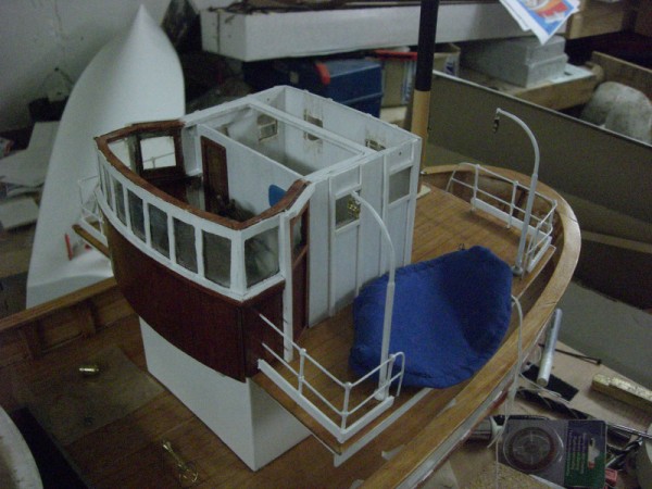

Har putla litt med interiør i styrehuset. Blir ikkje veldig detaljert i denne omgang. Har laga delevegg mellom styrehus og skippercabin. Har lista døra og laga sikringsboks i stil med dei gamle vikingboksane. Har montert styremaskin med ratt, kjøpt ferdig.
Taket over styrehuset er laga slik at det er enkelt å ta av, det er berre å dra ut to låsebolter bak og vippe det opp. Har malt radar, samt laga til blokker i daviter og på lettbåten. Holder på å lage krybbe til lettbåten. Det neste å begynne på er belysning, med lanterner og et par dekkslys. Det blir 6volts pærer overalt, og enten 4.8 eller 6v batteri. Bruker samme batteri til kjølevannspumpa, som også er 6v. Det blir en dobbel bryter montert på en servo, betjent via 3. kanalen på 3PK'en. En kanal til lys og en til pumpa. I tillegg blir det gruppebrytere på lys slik at ikkje alt lys trenger å være på til en kvar tid.

Men si meg, er det jeg som er helt på trynet når jeg synes det er rart at rattet står der det står? Kanskje du har en logisk grunn, men jeg er så trøtt at jeg ikke skjønner noe på stående fot iallefall :mrgreen:

Det var vel ganske vanlig å ha styremaskin og ratt montert slik. Dei hadde gjerne ei elektrisk styremaskin som dei brukte til vanlig, då med ei joystikke til å styre med. Denne vart då plassert framme med frontvindua. Sjølve rattet vart brukt berre ved nødstilfelle. Ellers var det somme som hadde rattet montert heilt framme, men då stod det i veien når skipparen skulle ha full kontroll på dekk ved lasting og lossing. Det kunne vært interessant med litt info om dette...

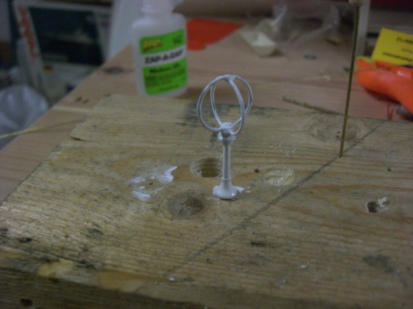

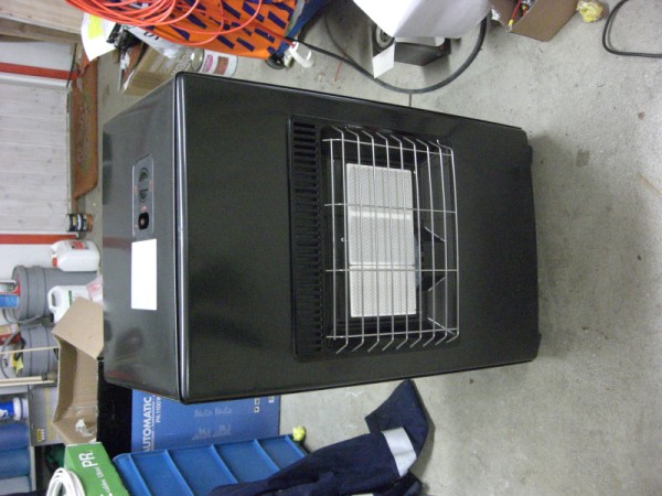

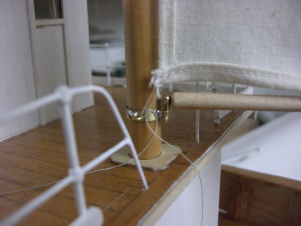

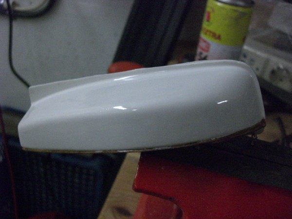

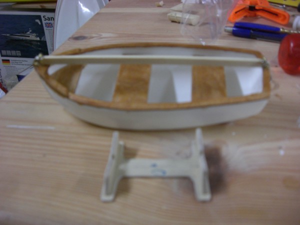

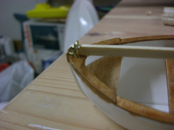

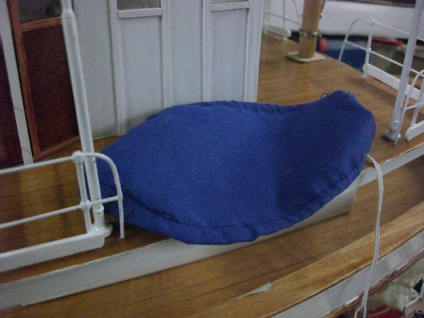

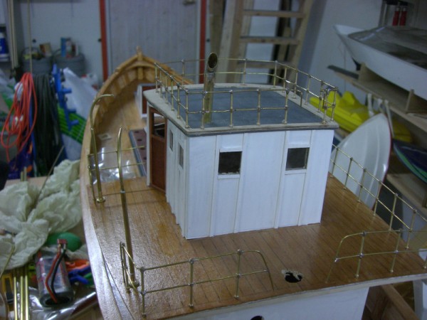

Har dilla litt med lettbåten i dag, fått hjelp med å lage overtrekk til lettbåten, dette skal stroppast fast med tau på siksak under kjølen og opp på andre sida. Har og malt skroget på den, samt lakka beddingen. Har også lakka litt rekkverk som skal monterast på styrehuset. Eg kjøpte peileantenne til å ha på styrehustaket, denne viste seg å være limt sammen... Sjølvsagt ikkje godt nok, så denne blei skrapt rein for plast og lodda sammen. Har fått i hus en gassovn i dag, kjempegreier til å holde litt lonk i skrotten når ein bygger båt...
