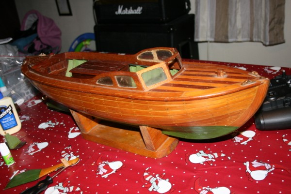

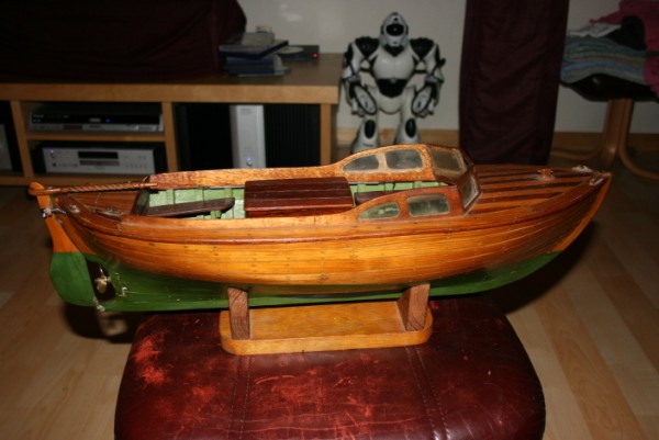

Her kommer noen bilder. Det første er som dere ser et bilde av hele snekka. Skal prøve å legge inn litt tekst mellom hvert bilde.
tresnekka (600 x 401).jpg [ 69.96 KiB | Vist 22011 ganger ]

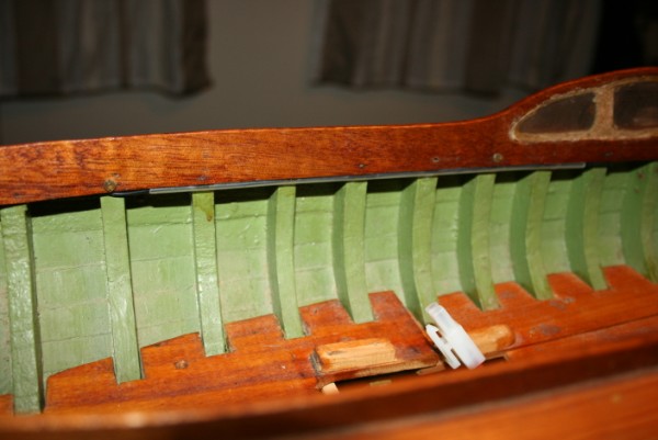

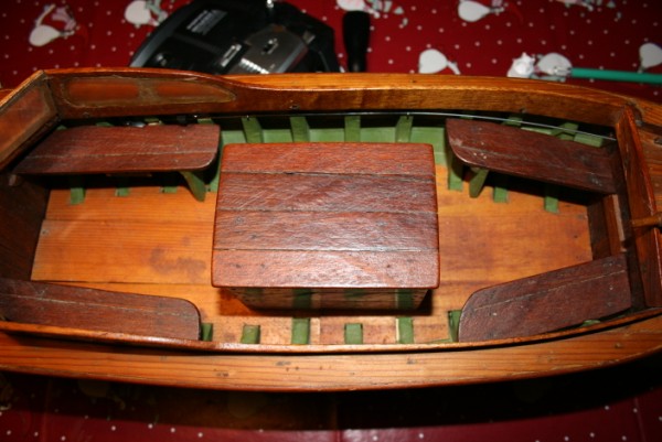

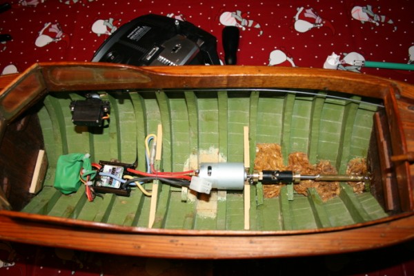

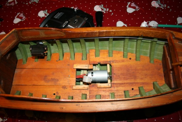

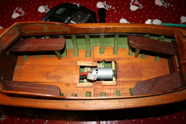

Her er steg for steg demontering av innredning:
oversikt 1 (600 x 401).jpg [ 62.83 KiB | Vist 22011 ganger ]
oversikt 2 (600 x 401).jpg [ 70.25 KiB | Vist 22011 ganger ]
oversikt 3 (600 x 401).jpg [ 62.49 KiB | Vist 22009 ganger ]
oversikt 4 (600 x 401).jpg [ 63.8 KiB | Vist 22006 ganger ]
oversikt 5 (600 x 401).jpg [ 68.25 KiB | Vist 22007 ganger ]

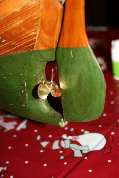

Ny messingpropell og aksel, M4 R Ø35
ny messingpropell (401 x 600).jpg [ 46.38 KiB | Vist 22007 ganger ]

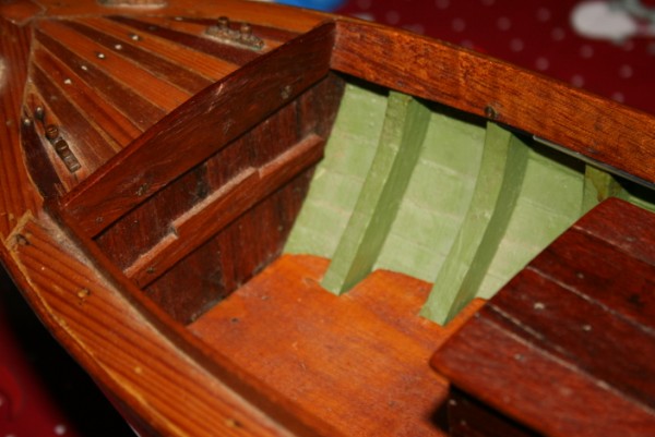

Nærbilde av akter innvendig:
innvendig akter (600 x 401).jpg [ 54.04 KiB | Vist 22007 ganger ]

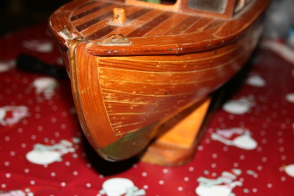

Kjølen her er kobbertråd som er banka flat, og alle metalldetaljene er faktisk også laget av kobbertråd:
detalj foran (600 x 401).jpg [ 49.98 KiB | Vist 22006 ganger ]

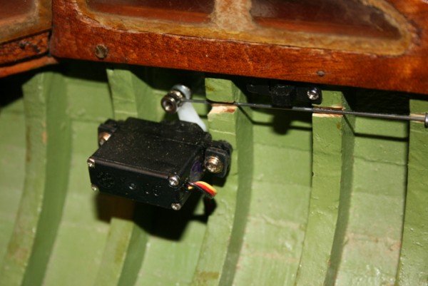

Litt flere bilder, det første viser montering av styreservo. Av/på bryter kan sees til høyre i bildet.
styreservo (600 x 401).jpg [ 50.94 KiB | Vist 21996 ganger ]

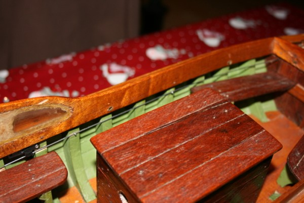

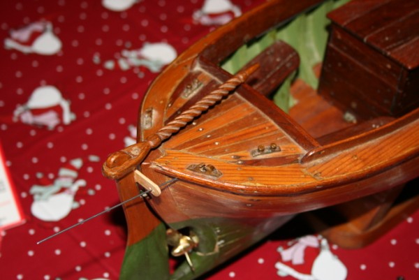

Her er pianotråden som skal gjøre roret funksjonabelt:
styrelink (600 x 401).jpg [ 60.1 KiB | Vist 21996 ganger ]
Patent på styring av ror, ikke ferdig eller endelig bestemt:
rorlink (600 x 401).jpg [ 55.08 KiB | Vist 21996 ganger ]

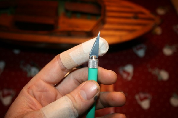

Kniven som gikk løs på et par av fingrene mine...
skarp kniv (600 x 401).jpg [ 35.85 KiB | Vist 21996 ganger ]

Da har jeg foreløpig gjort meg ferdig med denne båten, nå skal den tilbake til eieren som videre skal få den tett før vi prøver å sjøsette den. Jeg er litt spent på om patentene på roret vil holde, det gjenstår kun å se.
