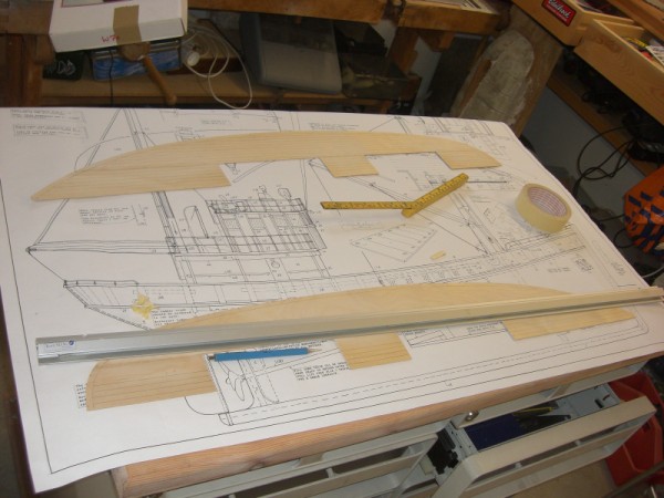

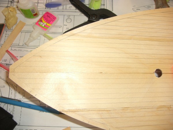

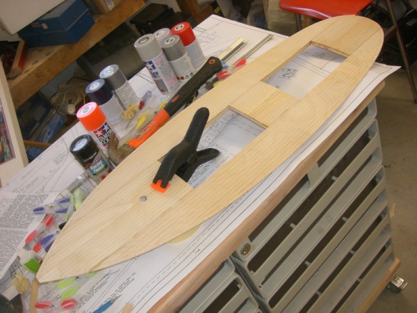

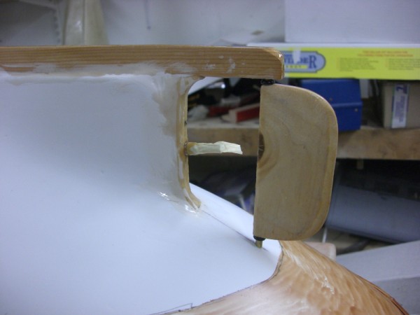

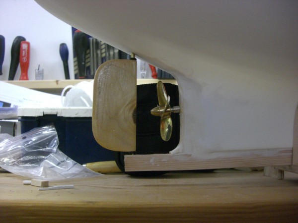

Heisan!

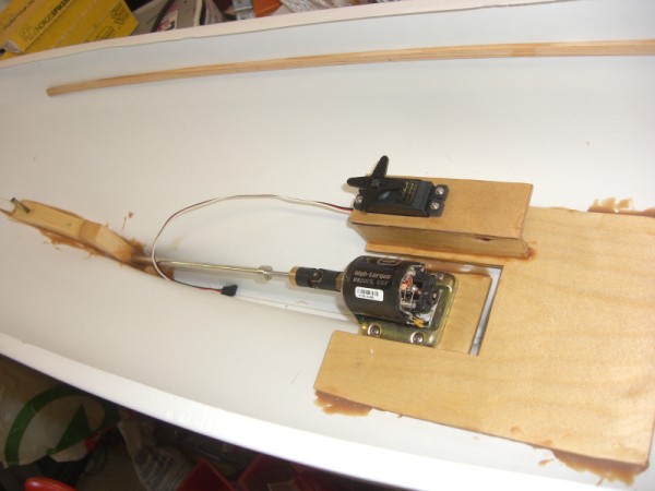

Tenkte å legge ut nokre bilder av et pågåande prosjekt, Motorkutter FRØYA. Dette er et Wisløff-byggesett.
Motorisering er 55turn crawlermotor, med tanke på lavt omdreiningstall og høgt moment til å drive 60mm 4-blads
propell. Har ikkje hatt prøvetur ennå, så det gjenstår å sjå om teori og praksis stemmer. :D

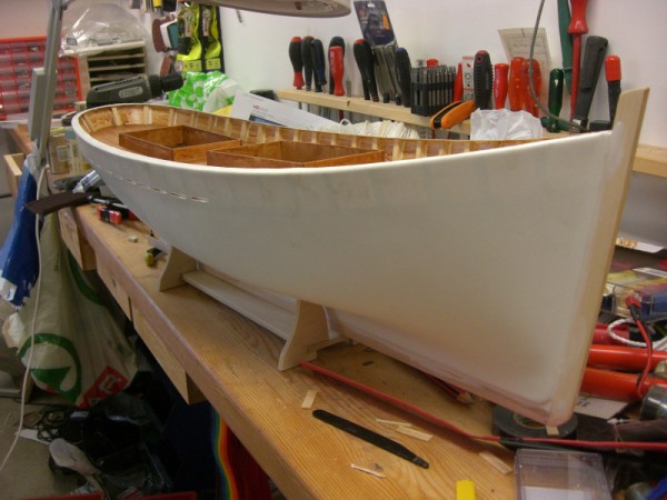

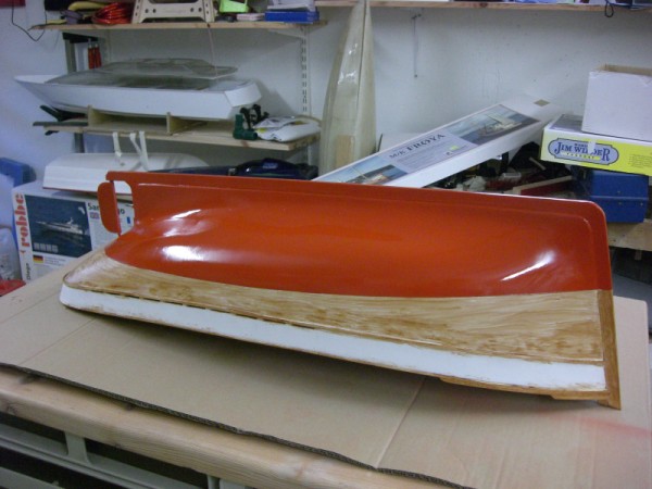

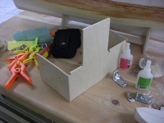

InnleggSkrevet: Man Sep 07, 2009 11:16 pm

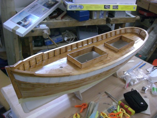

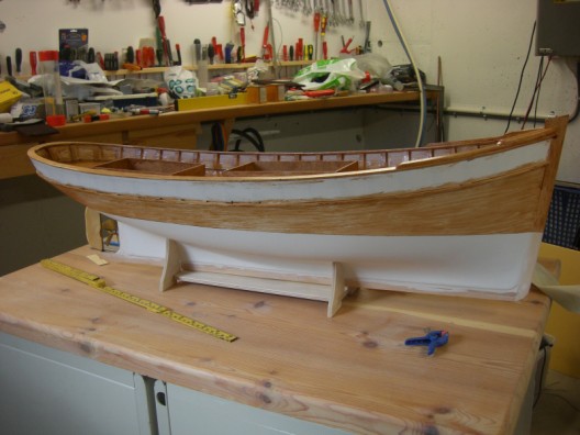

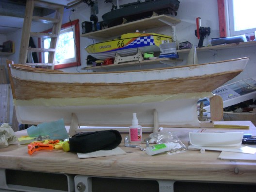

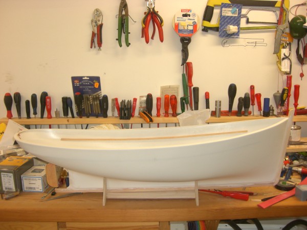

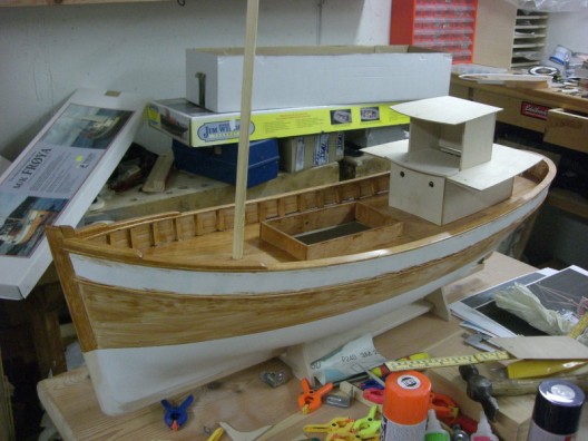

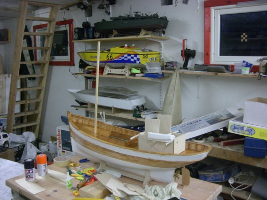

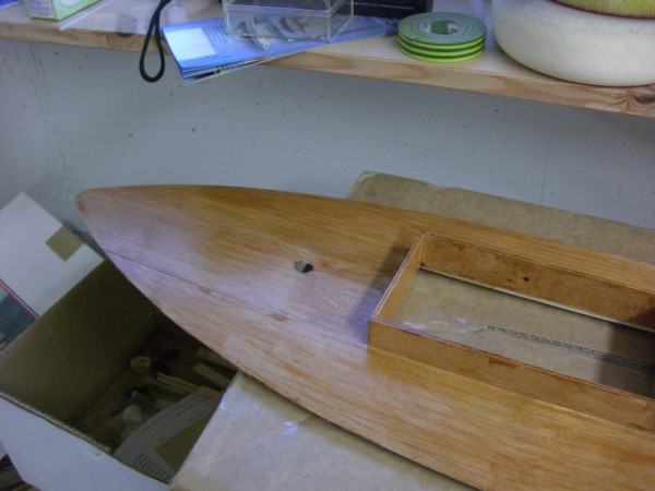

Litt fleire bilder. Skrog og dekk er lakkert med oljebasert møbellakk med teakfarge. Skroget er snart ferdig, mangler rød farge nederst og kvit farge på feltet mellom fenderlister. Har begynt på overbygg. Dette er nok den mest detaljerte delen på båten.

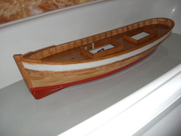

InnleggSkrevet: Søn Sep 20, 2009 9:33 pm

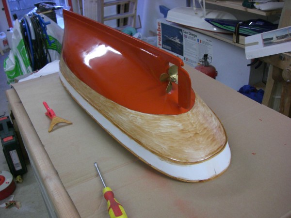

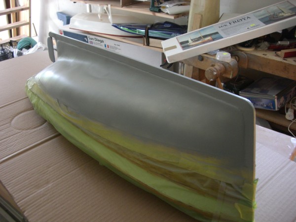

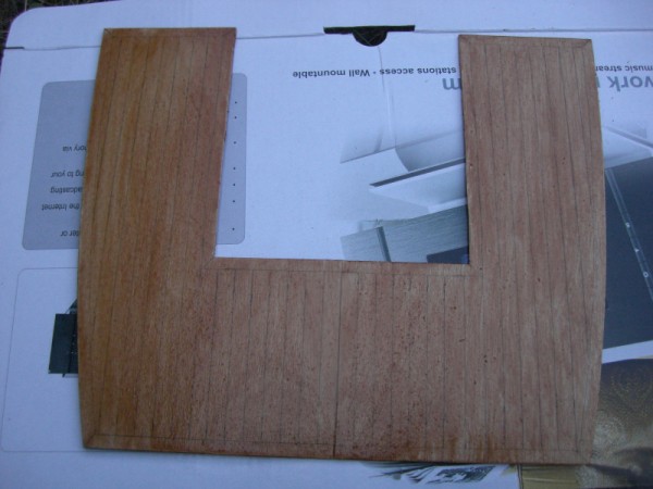

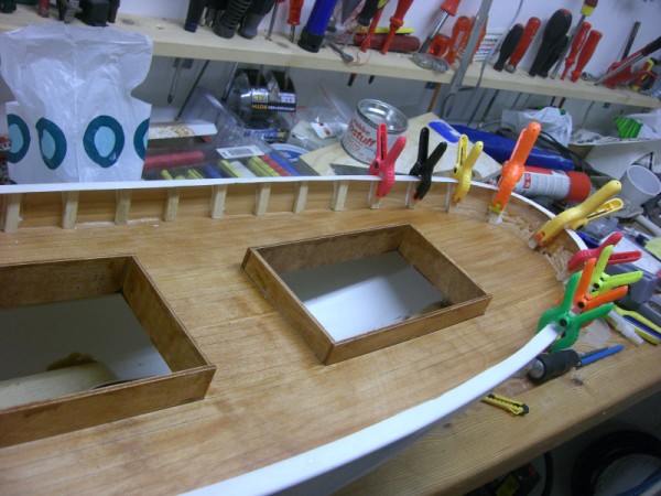

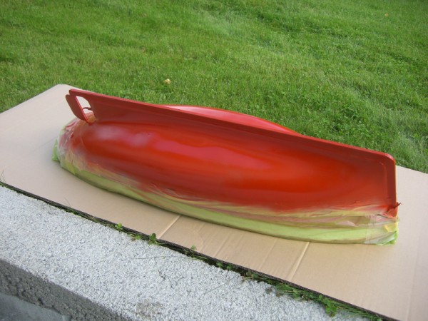

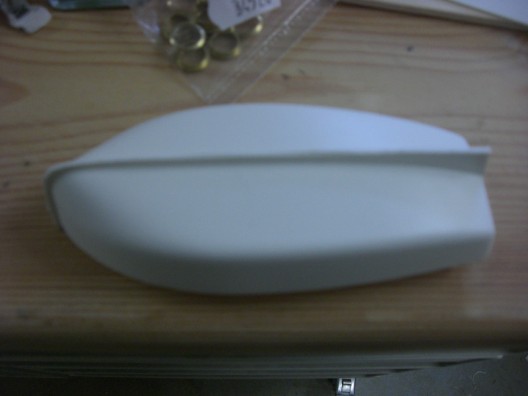

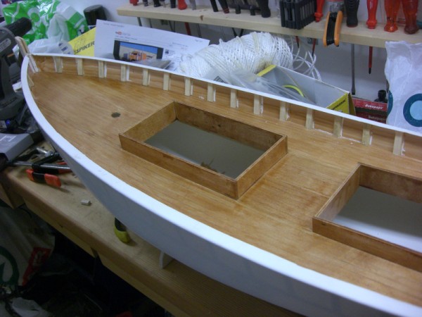

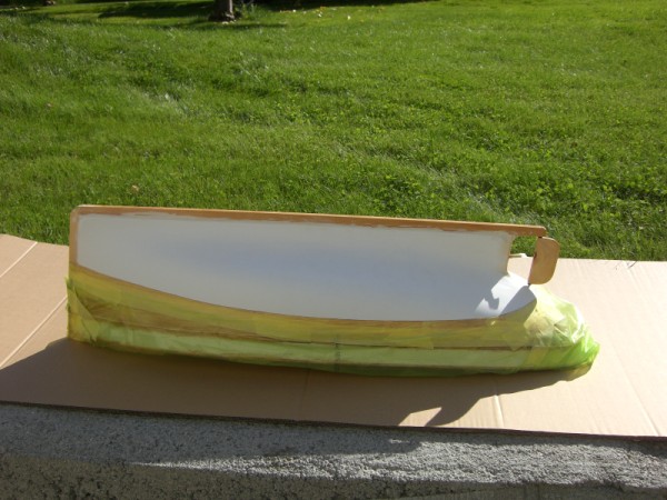

Litt fleire bilder av Frøya, har fått lakkert under vannlinje to lag med rød og to lag med klarlakk.
Brukte biltema sin hobbylakk i mangel på annen lakk, denne viste seg å fungere veldig bra. Kan anbefalast. Har hatt vatn under kjølen for første gang, dog litt begrensa fartsområde, i badekaret... Virker som 60mm propell er litt i tyngste laget. Prøvde med 50mm, tror dette er et bedre alternativ. Vanskelig å seie før en får båten på vatnet og kan kjøyre med litt fart.
Har lakka båtdekk med teaklakk samt resten av styrehuset med klarlakk som et underlag for videre lakkering. Trur kanskje eg skal legge på ei list i forkant av roret, for å få litt større flate og et meir effektivt ror.
Hadde i ca. 2.5kilo bly som ballast, likevel var det over 1 cm igjen til vannlinje.
Filkommentar: Båtdekk med påtegnet dekksplank

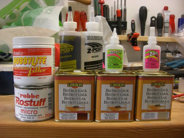

Filkommentar: Lakk og lim som er brukt. I tillegg Stabilit Express
CIMG4067.jpg [ 79.22 KiB | Vist 30585 ganger ]
