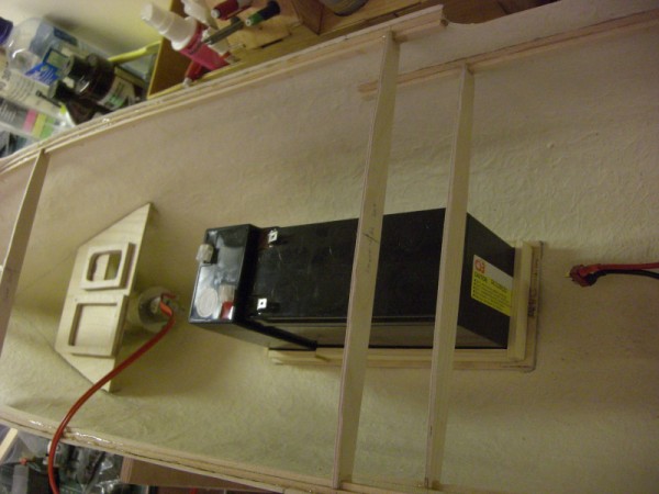

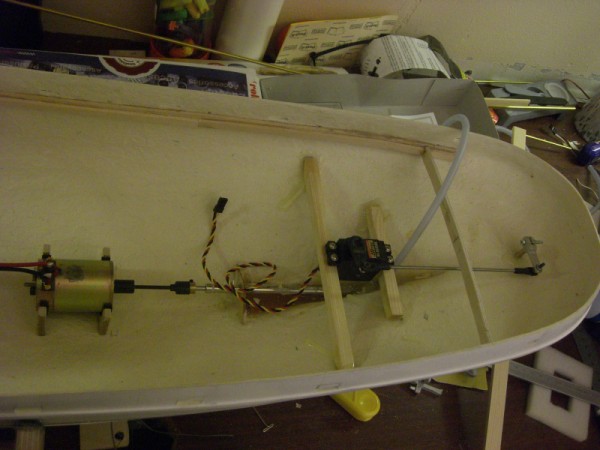

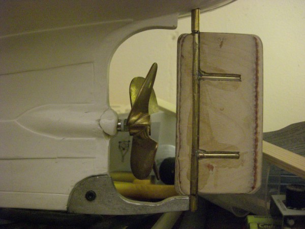

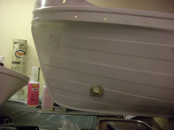

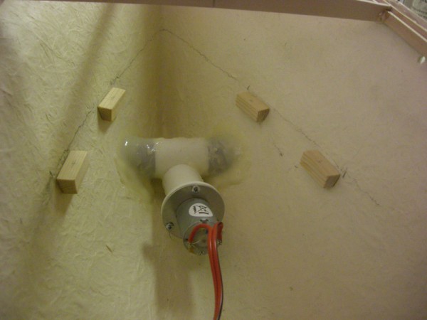

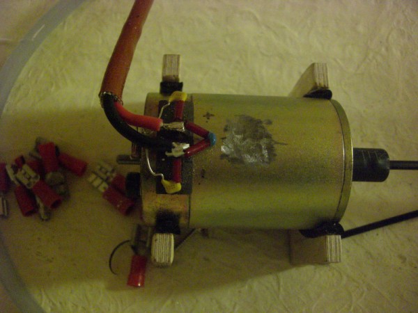

Tenkte eg omsider skulle legge ut litt bilder fra bygginga av den nye taubåten, en Assurance class tug fra Model Slipway. Dette er en modell av eskortetaubåter som blei byggd i England under krigen. Modellen er 110cm lang, ca 24cm brei. Skroget er ferdig i glasfiber. Eg har kommet et stykke på vei, har sett inn motor, propellhylse og ror. Eg har valgt å bygge båten litt etter eget hode, og ikkje følge manualen slavisk. Eg fant en del bilder på nettet fra en amerikaner som har bygga en annen tug, Envoy. Dette settet bruker samme skroget som mitt, så eg har adoptert nokre av ideane hans. Eg har f.eks bygd nytt ror, det som egentlig høyrer til har dårlig funksjonalitet når eg skal fjernstyre båten, så eg har laga eit nytt med meir moderne fasong. Dei styrer betre, men blir ikkje heilt skalariktig. Eg har også valgt å montere baugpropell, dette var det ikkje på desse båtane. Eg vil ha den betre manøvreringsevna dette gir.
Etter tips fra denne amrikaneren har eg laga nokre dekksspant i tre, i tillegg til dei orginale i plast. Dette for å fastsette bredda på båten, og støtte opp dekket betre.
Skroget er ut av eska litt smalt/sammentrykkt, så dette må utvidast litt for å få riktig bredde. Da hjelper det å ha nokre solide trespant å sette ned i skroget.
Har begynt å lage til layouten inne i båten, har laga ei plate i baugen over baugpropellen, for å plassere fartsregulator til denne, samt dekoderen til bryterpanelet på senderen.

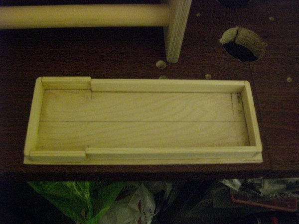

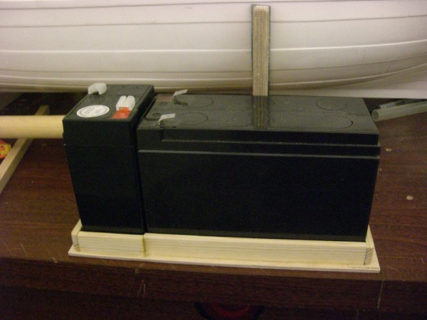

Har begynt på batterikasse som plasserast sentralt i båten. Rundt dette blir det plater med plass til mottaker og fartsregulator til framdriftsmotor. Motor er en Dumas 12V, denne skal ha et turtall på 5000 o/min ved 12V. Framdriftsbatteri blir bly, 12V 7Ah medan radiobatteri blir bly 6V, 4.3Ah. Motorkoblinga som følger med dumas-motoren har en mellomaksel/dogbone i plast, dette blei erstatta med et dogbone fra en TB02.

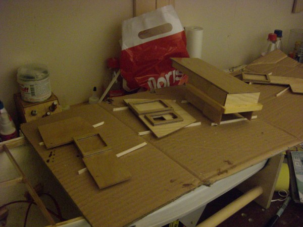

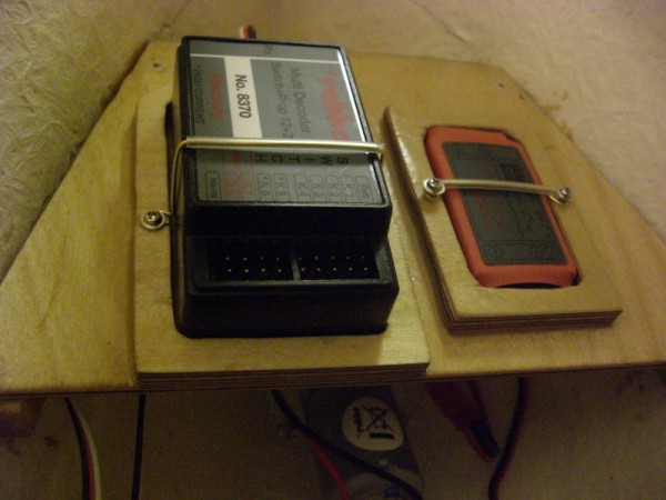

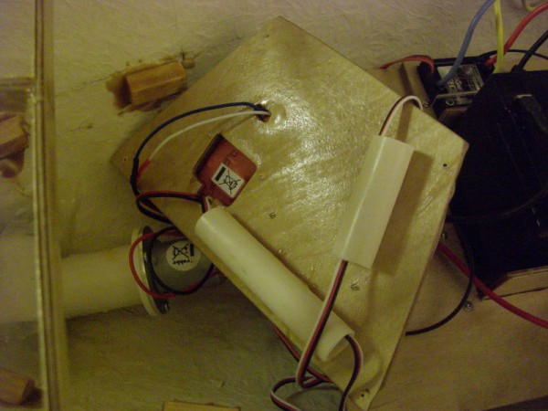

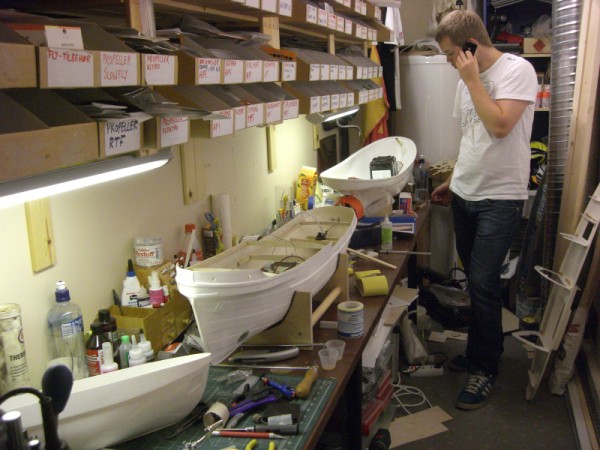

Etter at tirsdags byggekvelden gikk opp i mest prating (om båt sjølvsagt, det kom en kar innom butikken og ville sjå på min modell av Frøya, og han endte opp med å kjøpe en sjølv), har vi hatt ei god økt i kveld. Tirsdag fekk eg smurt på finishing resin på tredelane til batterikassen og montasjeplatene til elektronikken, i dag var det tørka og klart for montering.

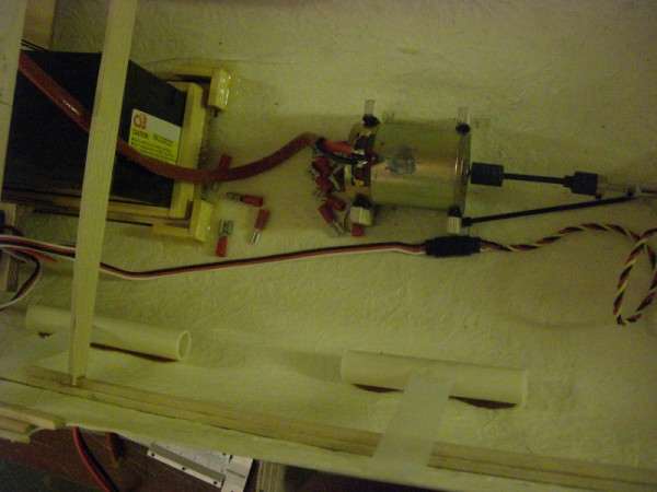

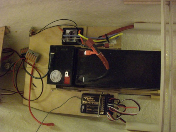

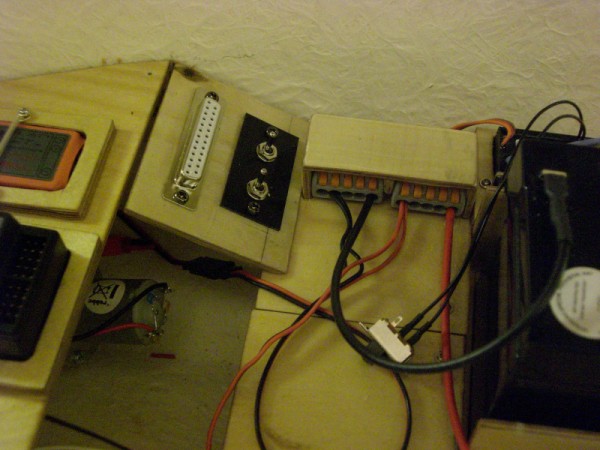

Eg laga feste til elektronikken av 0.8mm messingtråd med en bit 2mm nylonrør på. Dette vart skrudd fast med servoskruer. Eg limte på nokre PVC-rør under platene til å trekke ledningane i, og har prøvd å holde servoledningane på babord side, og motorkablane på styrbord side. Eg lodda kablar på motoren slik at dei rakk fram til ESC'en, samt laga til batterikablar med deans pluggar. Eg fikk egentlig kobla ferdig all elektronikken ombord, bortsett fra lysopplegget, som ikkje er påbegynt enno.
Fikk testa at hovedmotor og baugpropell virka, roren gikk som den skulle, og alt virka fint. En god kveld!

Smarte du. Lednings rør hadde eg aldri tenkt på.

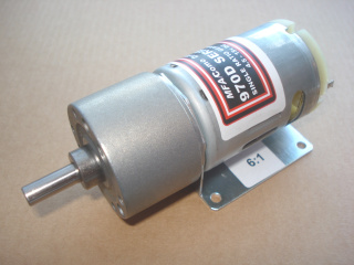

Eg har tenkt litt på om dumasmotoren blir sterk nok til å dra den store propellen med direktedrift. Eg fant i dag den motoren som blir anbefalt av Model Slipway, en MFA 970D gearmotor med 6:1 utveksling, og 2300 o/min ved 12V. Den blir reserveløysing dersom dumasen blir for tynn.
Propellen eg tenker å bruke er 75mm i diameter, så den blir nok tung nok...
Motoren er bestillt fra Red Bank models i England, tok med litt anna utstyr i same slengen.

Dette blir vel ei reserveløysing dersom dumasen viser seg å bli litt tynn. Har tenkt å prøve først med dumasen, sidan den er montert i båten. Eg har berre tenkt litt på at det må være en grunn til at desse engelskmenna anbefaler gear motor. Når ein tenker på at den propellen som fulgte med var 70mm og min er 75, så falt eg for fristelsen å bestille den fra England. Nesten 24 pund, vakje noke formue akkurat...Du veit kor det er, når det begynne å krible i fingrane... :)

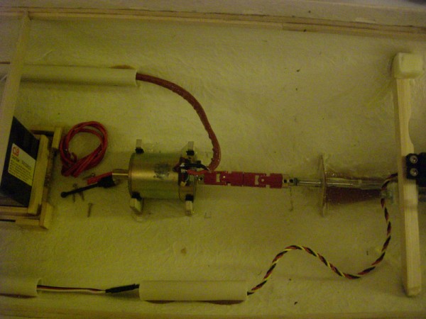

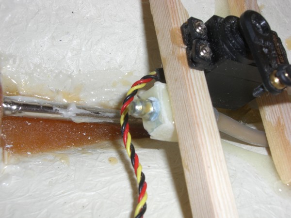

Smøring av propellhylse vart laga til. Eg laga ei lita form av papp som eg fyllte med 5min epoxy, blanda med mikrofiber glasfiber, for litt forsterking.

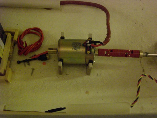

Når dette var herda, blei det bort hol og gjenga opp, og eg monterte ein greasenippel i eine enden og en slangenippel i andre enden. Det vart montert ein slange mellom denne og smørerøret på akselhylsa. No kan eg bruke greasepressa til å smøre hylsa. (med litt forsiktighet). Leddet mellom motor og aksel blei også bytta ut, pga. lyd og vibrasjoner. Dogbonet fra TB02 passa ikkje heilt i koblinga, med det resultat at det blei ulyd. Blei bytta ut med eit dobbelt universal ledd. No er det mykje mindre vibrasjonar og lyd i båten. Eg har også laga til ei kontakt for lys i overbygg og mast. Det er enkelt og greitt ei 25 pol D-SUB data kontakt. Då kan eg koble frå all strøm i overbygget med en plugg. Kjeme nok ikkje til å bruke alle pinnane, men det er greitt å kunne doble nokre koblingar.
Har også modifisert radioen (FC16) litt, har flytta brytarane over på venstre side, og montert eit ekstra skyvepot på høgresida, til baugpropellen. Greitt å ha den på same sida som stikka for roret. Har kobla ut fram/bak funksjonen på høgrestikka, denne har okkje nokon funksjon i båten, og opptar en kanal. Er no brukt til baugpropell. Har no alle vitale funksjoner på kanal 1-4, slik at det i teorien kan brukast mottakere med ferre kanaler i enklare båter.
