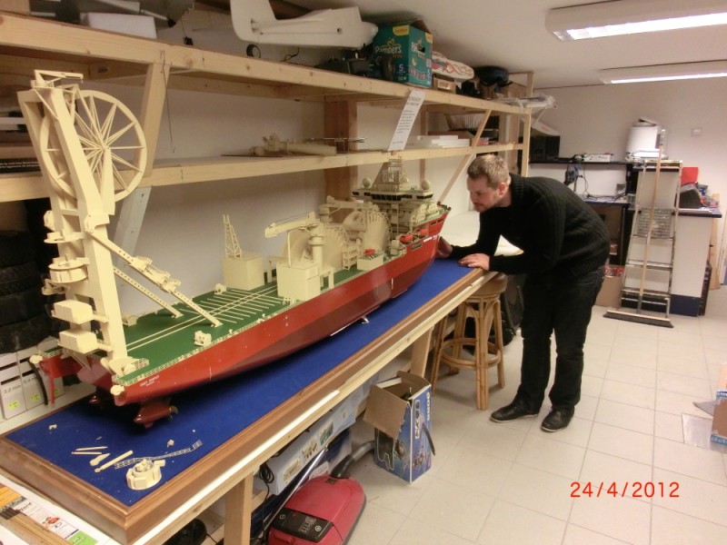

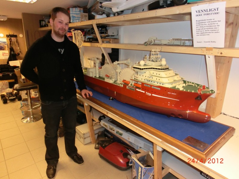

Denne uken påbegynner jeg reparasjon av noen modellskip som er transportskadet, og tenkte det kunne være greit å legge ut bilde av modellen her på forumet, da dette egentlig er en veldig flott modell. Den ruver ganske godt i byggelokalet, og har en lengde på 194.5 cm. Hvordan skadene har skjedd er jeg usikker på, men på den første modellen er det hovedsaklig ødelagte rekkverk, en knekt kran, og et helidekk som har løsnet. Litt annet småtteri er også skadet, men jeg regner med at det skal gå greit å få fikset dette. Litt pirk blir det jo, men moro og spennende med slike oppdrag. En god erfaring blir det uansett :D

Dette var ikke akkurat småtterier nei :mrgreen:
 Innleggets emne: Re: Technip Deep Energy
InnleggSkrevet: Ons Apr 25, 2012 9:32 am
Er dette en RC eller skalamodell? om det er en sånn skalamodell som pleier å stå i glass så koster disse vanligvis flere (!) hundre tusen.
InnleggSkrevet: Ons Apr 25, 2012 11:33 am
Dette er en skalamodell av skip som er under bygging, og som vanligvis står i glassmonter.

Har fått kommet meg greit igang her nå, og fått reparert en del av de mindre tingene. Plattformen var det litt ekstra jobb med, for denne har et sammenlimt rammeverk av messingstenger, og noen var det vanskelig å påvise brudd i, selv om det er der. Bruker så langt superlim av forskjellig konsistens til reparasjonene, og det fungerer bra. Hovedkranen er snart ferdig reparert, men det muligens vanskeligste gjenstår, og det er å lage til rett fargekombo for lakkering og flekking.

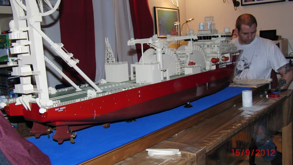

InnleggSkrevet: Søn Sep 16, 2012 12:40 am
Har kommet godt igang, og reparert en del av småtingene som var skadet. Men denne gangen har det oppstått litt mer problemer. Denne båten ble sendt ned til en messe i stavanger, og på veien dit ble den transportskadet. Jeg er rimelig sikker på at glassmonteren som båten lå i har vært åpnet der, for det mangler litt for mange deler når jeg nå har fått sett over sakene. Dette betyr jo at det blir flere deler som må lages, og da spørs det hvordan man skal lage jævelskapet. Det mangler en god del av helikopterplattformen på dekk, og dette er en veldig synlig sak, så da kreves det litt gjennomtenking når det skal lages en ny. Egentlig håper jeg at delen ligger her i florø, jeg får høre hva de sier over helga.
Det ser forøvrig ut som at båten har fått seg en god smell. Hovedkranen på denne var knekt forrige gang også, og da var kranen bare forankret med en plastaksel til skroget. Ved forrige reparasjon, så borret jeg bort plastakselen, og monterte et aluminiumsrør ca 7 cm opp i kranen, og ned i båtskroget under dekket. Inni dette alurøret la jeg en like lang pianotråd, og så limte jeg kranen fast. Når jeg mottok båten denne gangen, så hadde kranen holdt seg oppreist, takket være pianotråden. Men aluminiumsrøret var revet av på midten. Det skal litt til for å gjøre dette, når alurøret var tilpasset hullet i skroget og kranen, og pianotråden var tilpasset alurøret. Altså satt alt tight sammen, og var i tillegg limt. Da forstår jeg hvorfor helikopterplattformene har falt av alle gangene.
Modellen ruver iallefall godt i stua, men det er veldig koselig å kunne sitte å jobbe med slikt samtidig som at en tar seg ei lørdagspils :D
