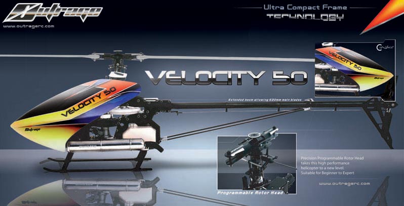

Denne er ikke helt i boks enda, men det er en viss fare for at denne kommer i min private helikopterhylle, forhåpentligvis om ikke så alt for lenge. Jeg har dessverre latt meg fasinere av forskjellige helikoptermodeller og de forskjellige egenskapene deres, så dette vil ingen ende ta...
Helikopteret det er snakk om er en Outrage Velocity 50, og som navnet tilsier så er det et .50 size fuelhelikopter.
Om denne kommer på plass, så har jeg veldig lyst til å putte i den nye O.S.55, men vi får se om jeg først får tak i helikopteret.
Et bilde av morosaken:
