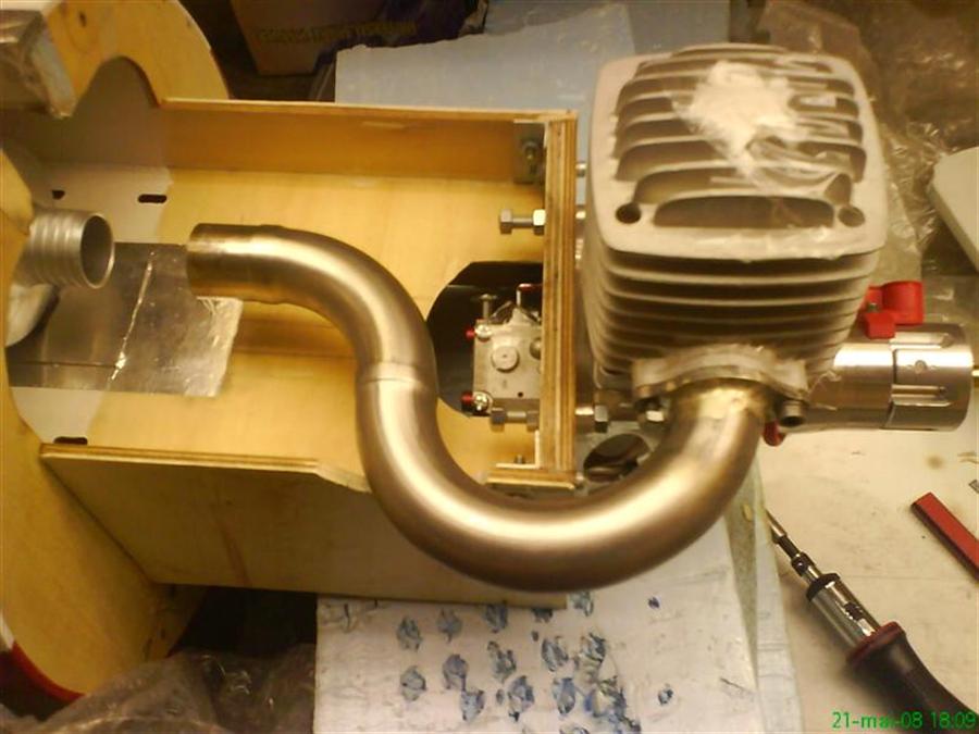

Fant et bilde av montering av header og potte på yaken jeg hadde, det blir vel omtrent det samme i ditt fly. Detter deler fra krumscheid hvor jeg sølvlodda alt selv.

Veldig kjekt å se bilde av dette ja. Har du mer så er det bare å poste i vei :D
Bare et spørsmål, hvorfor er festeboltene til motoren slik som de er? Jeg tenker på mutteren som står på samme side som hodet til selve bolten?
Og akkurat hva har du sølvloddet? Selve eksosbendet?

Disse festeboltene på motoren er det bare å se bort fra, jeg hadde for lange skruer og skrudde derfor på noen ekstra muttere for å slippe å skru så mye når motoren skulle av og på, jeg har baufil men hadde vel ikke tid å kappe dem der og da... :mrgreen:
Det eneste som er ferdig lodda på dette bildet er flensen til 180 graders bendet.
Det du trenger er et 180 og et 90 graders bend og et rakt rør eller to til å skjøte med om nødvendig.
