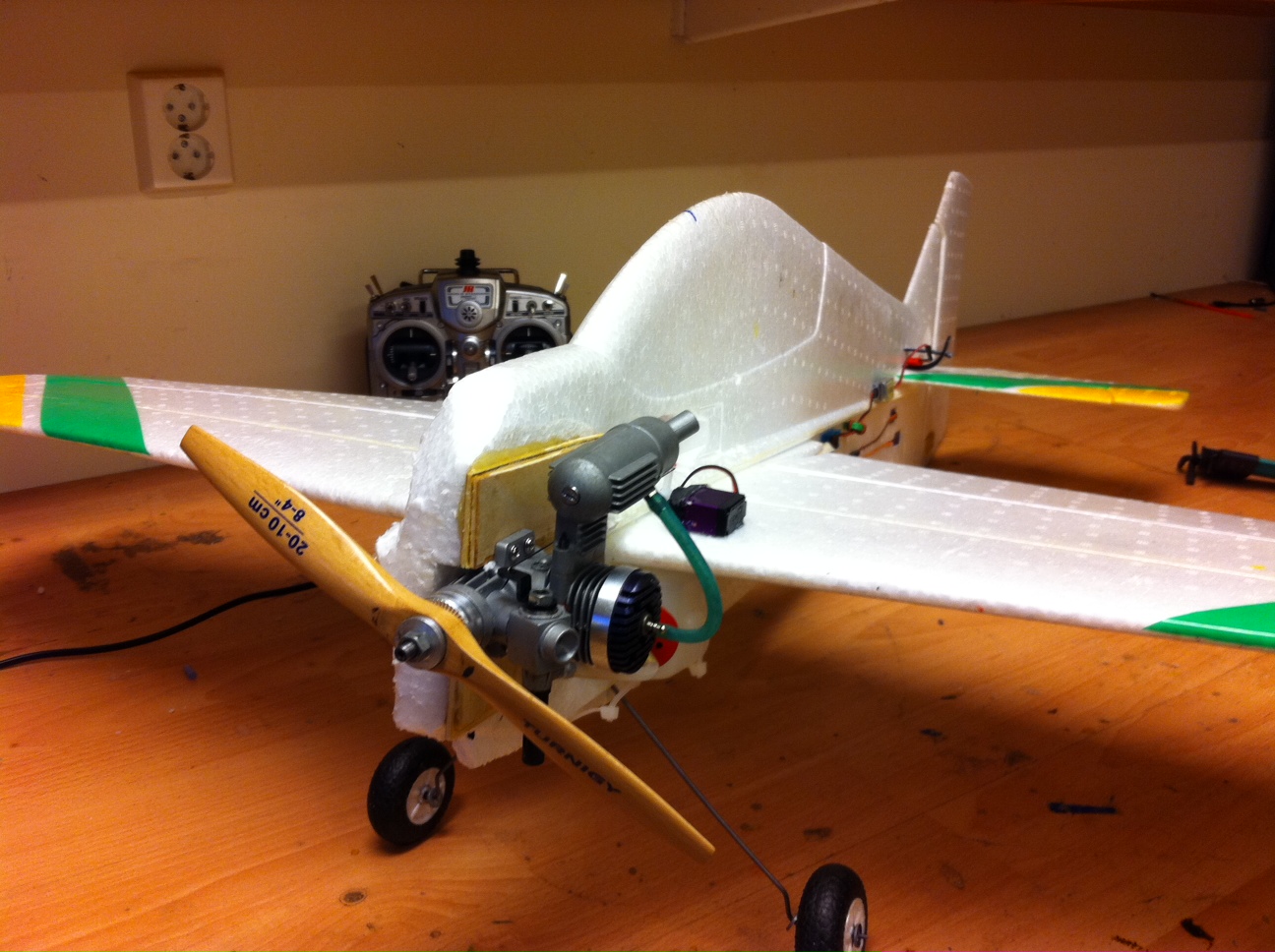

Jeg har hatt en Multiplex parkmaster i et par år. Denne har vært lettflydd og grei, men også litt kjedelig. For å gjøre noe annet, fikk jeg låne en 2,5cc motor av vector. Han har mye smått :lol: . Denne putta jeg inn i snuta på parkmaster'n. Tok maiden i dag og det ble med en gang myyyyyyye artigere å fly. Utrolig hvor mye røyk, lyd og en stempel-motor kan utrette med fly- :lol: :lol: Gleden med å fly steg mange hakk :mrgreen: Kjekt å ha et glow hagefly :D

Ganske sikker på at det er akkuratt sånn det skal gjøres :mrgreen:
Sweeeeeet.

3D-fly med liten forbrenningsmotor er noe for seg selv, ingen tvil om det. Jeg har en Yak 55 liggende som jeg skal ha en liten 2.5cc i også, noe lignende med hva Vector har/hadde en gang tidligere. Den var iallefall skikkelig tøff.

Har modda litt på denne. Motor har jeg snudd med potta ned og motor er montert på en 1,0mm carbonplate. Testflydde hele greia i går, her er det rikelig med krefter :mrgreen: Flyet er 650 gram, noe som er litt for lett for denne motoren ( ASP 15 blåtopp) :!: Noe helt annet å fly denne en enn en trøtt børstelaus elektronmotor :D

Har flydd denne en del i det siste. Hadde noen turer her i kveld. Når deg kommer til 3D og glow, er jeg helt overbevist om at jeg kommer til å satse på små modeller til dette fremover. Jeg kommer til å bruke små fly som i de fleste tilfeller er beregna på el. motor for å så putte i en liten glowmotor. Akkurat nå er jeg blitt helt forelska i ASP S15A. Den er utrolig lettstarta, bruker lite fuel og er svært sprek. ParkMaster'n som den er montert i har en flyvekt på ca650 gram og et vingespenn på 98cm, noe som er i minste laget for denne motor'n. Har en mistanke om at det er denne motor'n jeg kommer til å bruke mest i sommer, selv om jeg har andre grove kaliber liggende :lol:
Jeg kan absolutt anbefale denne motor'n til glow konvertering, for meg blir det en helt annen opplevelse med å fly :mrgreen: Nå har jeg på vei en EPP foamy på 122cm og flyvekt på 1150gram :D

Lenge siden jeg har oppdatert noe her. Jeg har fått den nye foamien min. Den er 122cm vingespenn. Monterte inn en asp 15 2 takt i denne. Etter en del flyving, så viste det seg at dette ble marginalt med power. Flyvekten ble 1080 gram m motor. Dette er akkurat hvor mye en sprek 15 motor klarer å dra. Putta inn en asp 30 firetakt. Dette ble en del sprekere, men pullout ikke super. Etter at jeg fikk en gammel asp 61 firetakt med vector, så putta jeg denne inn i foamien. Testflydde denne i sted. Dette ser ut til å være en helt suuuper kombinasjon. Svært behagelig støybilde, lav vingebelastning (1250 gram på 122 cm vinge) og en brutal pullout :mrgreen: Konseptet med små fly og små firetaktere er noe som ser ut som er vellykka :) laaang mer gøy enn lipo :)
