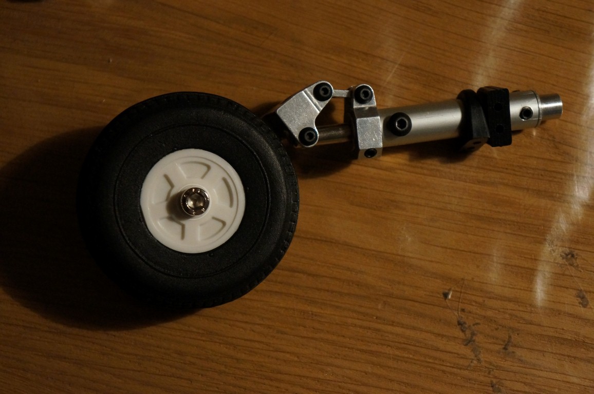

Her er et par bilder som viser leggene til flyet:
hovedlegg.JPG [ 189.94 KiB | Vist 25364 ganger ]
neselegg.JPG [ 156.34 KiB | Vist 25364 ganger ]
