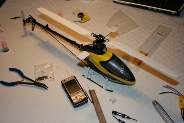

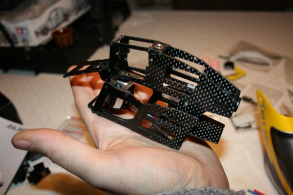

Idag fikk jeg pakken med T-rex 250, og de klarte å overraske denne gangen også. Align er gutter som er flinke til å pakke... :shock:
Jeg ryddet litt plass på stuebordet, fant frem litt verktøy, og begynte byggingen. Det gikk veldig greit underveis, men når helikopterene er i denne størrelsen, så er de irriterende små å jobbe med :mrgreen:
Men, etter 1.5 time sto helikopteret ferdig :D
Det vil si, ferdig montert med servoer til swash. Enda gjenstår det montering av gyro/haleservo og mottaker, og justering av pitch. Jeg ble litt overrasket over at det ikke tok lenger tid å bygge, og jeg måtte spørre madammen minst 4 ganger om tiden stemte. Så det tyder jo egentlig bare på at byggesettet er veldig greit opplagt under byggeprosessen. Klart, det hjelper jo å ha bygget helikopter fra Align før, og dette er bare en nedskalert T-rex 450.
Har tatt noen få bilder, og de kommer om noen minutter :D

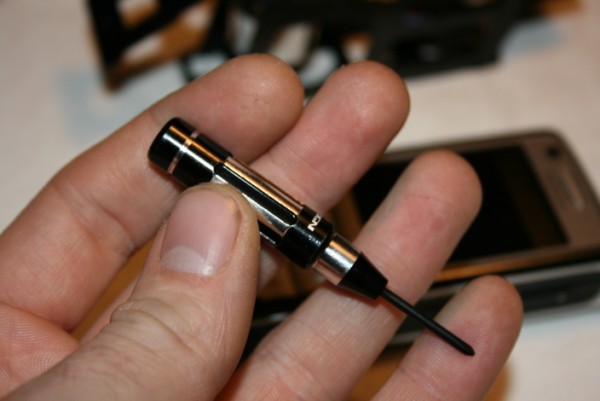

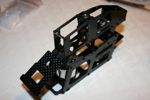

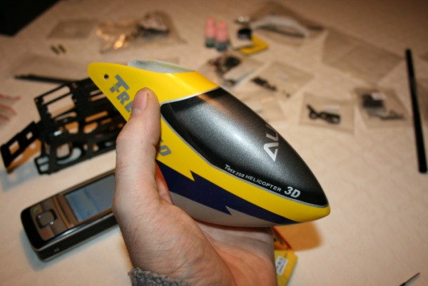

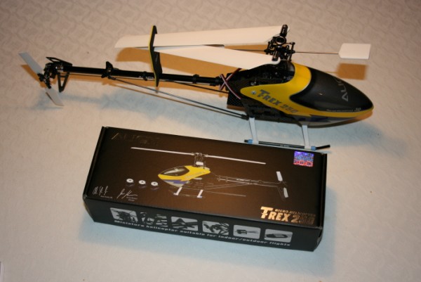

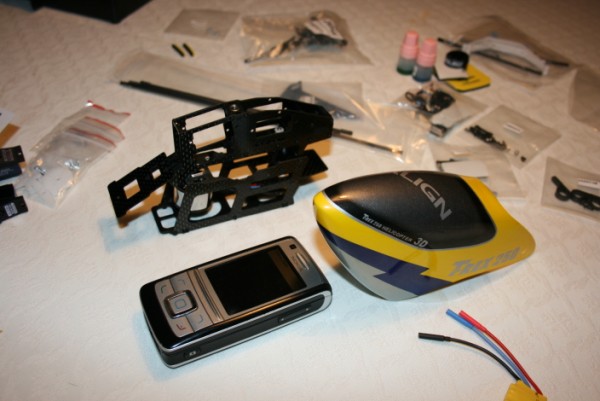

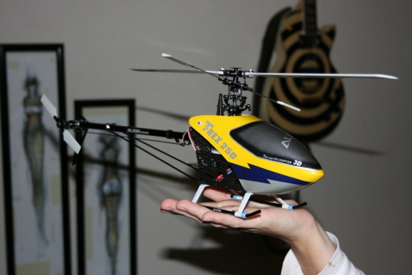

Her er noen bilder:
IMG_9823 (600 x 401).jpg [ 42.1 KiB | Vist 12352 ganger ]
IMG_9824 (600 x 401).jpg [ 53.23 KiB | Vist 12352 ganger ]
IMG_9825 (600 x 401).jpg [ 46.12 KiB | Vist 12352 ganger ]
IMG_9826 (600 x 401).jpg [ 51.98 KiB | Vist 12352 ganger ]
IMG_9827 (600 x 401).jpg [ 39.06 KiB | Vist 12350 ganger ]
IMG_9828 (600 x 401).jpg [ 51.33 KiB | Vist 12350 ganger ]
IMG_9829 (600 x 401).jpg [ 39.96 KiB | Vist 12350 ganger ]
IMG_9832 (600 x 401).jpg [ 46.95 KiB | Vist 12350 ganger ]

Da har jeg fått testa T-rex 250 littegrann i stua her hjemme. Hovret 2 batteripakker, og har fått et lite inntrykk om hvordan det er. Første tanken som slo meg var "hmmm, så det flyr altså..." :D
Jeg testa kun med normal flightmode, men justerte fort opp throttelkurva litt på den også. Virker som at det trenger litt luft å jobbe med. Det kom seg med en gang turtallet kom opp litt, så det blir spennende å prøve det med 100% turtall. Jeg måtte jobbe litt på stikka, men jeg kjører ikke expo, så en kan jo roe det litt der. Men jeg synes det er litt treghet i linkene, og jeg skulle gjerne utvidet kulelinkene litt for å få de til å gli lettere. Men dette er små linker, så jeg vet ikke om jeg tør....
Treghet i linkene kan gjøre til at servoene ikke får sentrert seg, og det kan også resultere i litt jobbing på stikkene. Så jeg skal smøre godt, og sjekke at alt er som det skal. Ting sliter seg til litt etterhvert også, så dette blir nok bra. Jeg prøvde forøvrig å gjøre noen små rykk på stikka når jeg hovret, og tror nok at det bor en del krefter her ja. Dette var jo i normal flightmodus, så halen slapp når jeg ga på litt, men jeg er overbevist om at det løser seg når jeg kjører 100% turtall.
Jeg merker også at dette er noe helt nytt å fly, og det blir nok en stund til det blir prøvd ut inverted flyvning i butikken. Da må iallefall alle servoer kunne sentrere seg skikkelig, ellers blir det nok noe vimsing... :lol:
Konklusjonen så langt er at dette virker som et spennende helikopter, men jeg får inntrykk av at en må ha godt med turtall for å få det til å funke skikkelig. Både for å fly aggressivt og rolig, så det blir neste steg å teste ut. Satser på å flippe det neste gang jeg tester det, så vi får se om det overlever :mrgreen:
