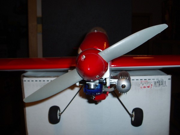

Et bilde av fronten. Motoren er altså en 15-size, og ikke fysisk stor. Propellen er en 8x4
