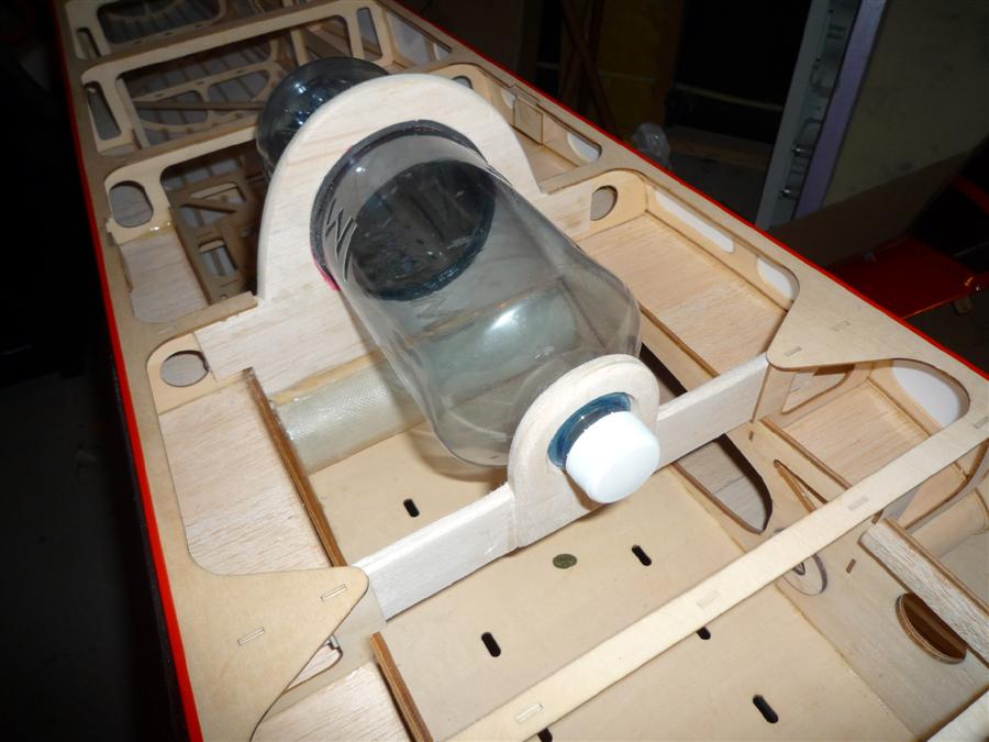

Da har jeg laget ferdig festene for bensintanken, 64g veier flaska og det fremre festet. Det bak glemte jeg å veie før jeg limte det på plass, men er ikke mange grammene. Det er lagd av to lag 3mm balsa.

Steikje tøft. Så dette får du tett nok? Og den tåler bensin over tid?
InnleggSkrevet: Man Jan 11, 2010 4:24 am
quoting stressballen: Steikje tøft. ka som får deg til å bruke akkurat denne flaska som tank?

InnleggSkrevet: Man Jan 11, 2010 9:26 pm
Det er flere grunner til at jeg ville prøve ei sånn flaske til tank. For det første så skar jeg vekk fremre del av bunnen av canopy slik at tanken er synlig gjennom canopyglasset. Kanskje ikke så pent men går å forandre på senere om jeg vil.
Det var også feil tank som fulgte med flyet, en 1 liters som er for liten for litt lange turer, motoren er oppgitt til å bruke nesten 1 dl i minuttet ved 6000rpm.
Med denne flaska som er monetert over vingerøret så forandrer ikke balansepunktet på flyet seg noe om tanken er full eller tom.
De fremste vingeskruene kan vere knotete å få på plass med originaltanken liggende der rett foran vingerøret, nå er det rikelig spillerom der.
Jeg har mulighet til å plassere røykvæske tank, rett foran eller bak vingerøret.
Når det gjelder bensin og hard plast så tror jeg ikke det er problemer, dette har jo vert prøvd før.

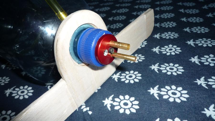

Tetning er gjort ved å lime korken fast til flaska med en forsegling som tåler bensin. (SealAll)
Jeg har frest ut hull i korken for å bruke en halt vanlig tankstopper for bensin og aluminium hette.
Så var det vekta da, sparte nok noe over 100g i forhold til en vanlig tank.

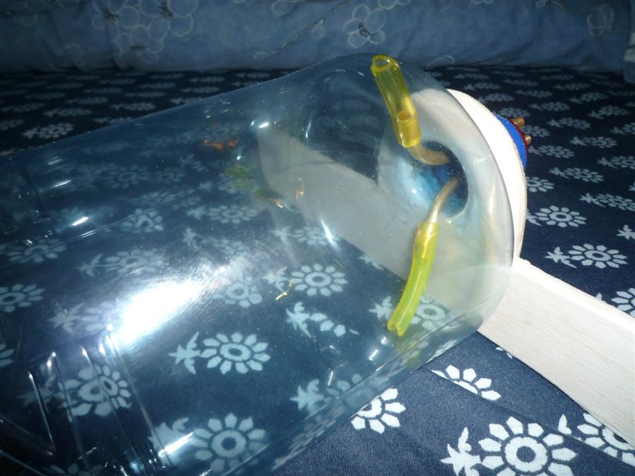

Jeg er imidlertid skeptisk på klunken, om den kan slå knute eller hekte seg opp i noe. :| den har jeg ikke fått på plass siden jeg ikke har slange som er myk nok ennå.

Ser ut som at du ikke overlater noe til tilfeldighetene iallefall. Fin detalj å lage spor på slange-endene i tanken, er ikke alle som tenker på det. Er det ikke mulig å lage til klunkslangen delvis av bensinrør da? Av og til er det vel lurt å bruke rør på et lite parti på klunkslangen for å unngå at den slår krøll på seg?

Er du sikker på at det ikke funker med normal Tygonslange da? Jeg brukte det da jeg fløy MVVS bensineren i Harrier 90. Jeg hadde jo også en mye kortere tank og dermed kortere og mindre bøyelig slange inni, men hadde overhodet ikke problem med bensintilførselen samma hva jeg gjorde med flyet. Klunken blir jo påvirket av G-krefter og søker dit bensinen går :idea:

Det er nok noe av bakdelen med en sånn flaske at den er lang og tynn i forhold til en valig tank. G kreftene spiller jo heldigvis som du sier inn her og det skulle ikke vere noe problem egentlig.
Det jeg er skeptisk på er når en for eks. flyr et downleg med gasstikka av (brems), da vil bensinen samle seg fremme i flaska og klunken vil vere tørr ved bruk av mellomrør. Bruker jeg en myk slange så vil klunken vere der g kreftene plasserer den sammmen med bensinen. Det er også der jeg er skeptisk om den kan henge seg opp på vei tilbake igjen i flaska eller fremme i tuten. Dette har jeg desverre opplevd før med vanlig tank uten mellomrør med motorstopp som resultat.
Jeg har en del neoprenslange som jeg skal teste litt med i morgen.

Jeg hadde et lite tilfelle for en tid siden med min T-rex 700 der motoren stoppa i lufta. Når jeg fikk nødlandet så viste det seg at fuelslangen i tanken hadde krølla seg og faktisk blitt sittende i det ene hjørnet, på samme side som slangen kommer inn i tanken. Jeg sto altså med nesen ned hvis jeg ikke husker helt feil, og fuelslangen fulgte jo selvfølgelig med. Min feil her var at jeg hadde montert på en litt for lett fuelmagnet istedenfor den vanlige klunken, så hele greia ble hengende fast når helikopteret ble rettet opp igjen. Dette er eneste gang noe slikt har skjedd meg på helikopter iallefall, og jeg kan tenke meg at de klunkene flytter en del på seg.
Er ikke sikkert at det er noe som kan sammenlignes, men er det ikke viktig å ha en skikkelig klunk på et slikt fly? Er problemer med fuelslangen noe dere flygutta ofte har problemer med?

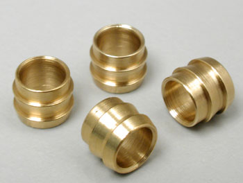

Det finnes mange feller å gå i, og jeg har jaggu snubla meg inn i mange av dem. Det er ekstremt viktig med tygonslange og bensin å dobbelsikre slange til fuelrør.
Tygonslangen sveller litt når den har vert i kontakt med bensin, og er den ikke sikret inne i tanken så glir den av røret før eller siden.
Jeg har ikke hatt problem med dette med glowfuel som jeg kan huske, jeg sikrer derimot klunkslangen med små strips her også for å vere sikker.
Jeg har hatt to motorstopp med 50cc extra,n pga at klunken har hengt seg opp og at den den datt av, ikke noe kjekt.
Har funnet en god løsning som jeg har bestilt som skal loddes på fuelrøret inne i tanken, de er laget i 3,1 og 4mm innnerdiameter. (Dubro fuel line barbs)
