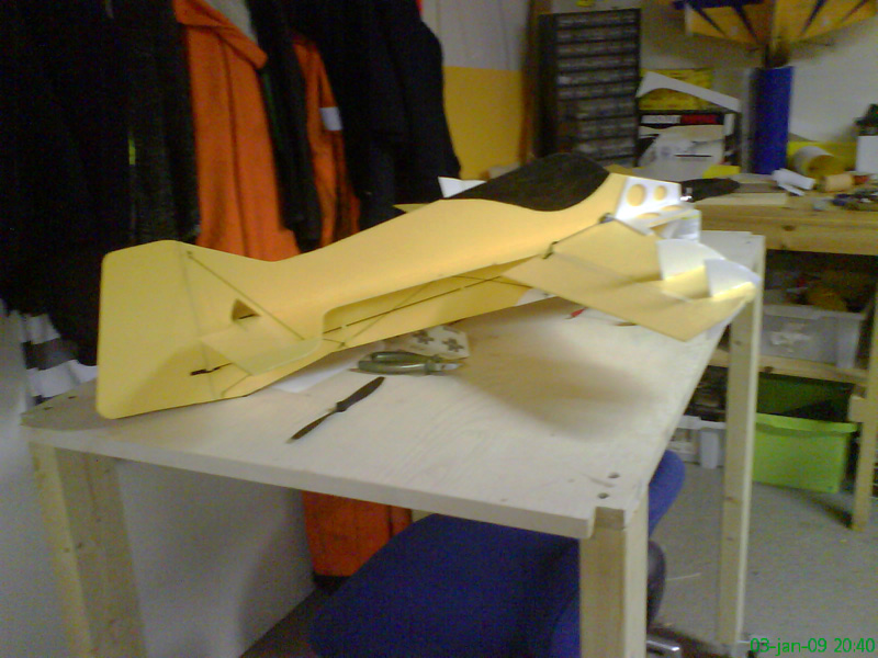

Omsider ferdig med flyet, og vekta ble 167g med batteriet. Veide med to forskjellige vekter, begge viste det samme.
Ser på Rc-Factory sin side at flyvekta er 125-145g både på Jazz og Clik. Jeg har riktig nok forsterket en del i fronten og buken, brukt litt smeltelim rundt servoene, men 125g. hørest vanskelig ut. 150g bør gå fint med rette utstyret, og et lettere batteri.
En skal være sparsom med limflaska også.
Er ltt spent på hva vekta blir på ditt fly :?:
Litt snål modell med blanding av gul og kvit depron :?

Flyet ditt såg flott ut det, og vekta er vel ingenting å si på? Litt sære farger er jo bare moro, iallefall inntil en viss grad :mrgreen:
Jeg kommer tilbake med info om vekt når motoren min har kommet, så får vi se hva jeg ender på.
Jeg har også begynt å sverge til jst-plugg på slike små og lette modeller. Jeg synes deans blir litt klomsete, og som du sier, strømtrekket er vel ikke all verden :mrgreen:
250gram på Tensor 4D høres jo bra ut det? Flyet er jo rimelig kraftig bygget? Du skal være fornøyd med det om vekta er rett.
