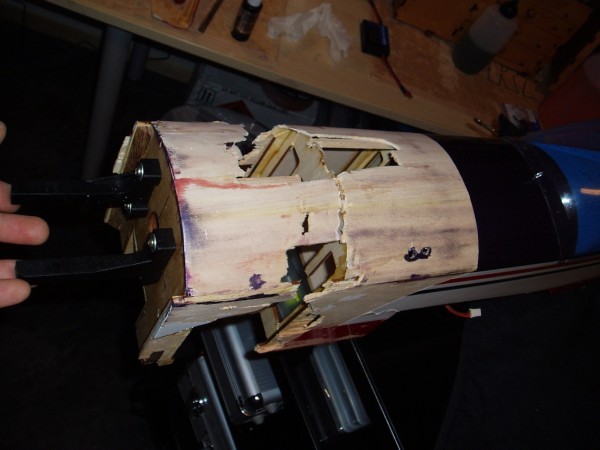

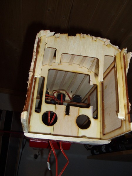

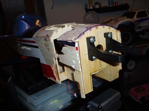

Jeg er kanskje tidlig ute her nå siden jeg nettopp har ferdigstilt en Ultimate 40S, men dette dreier seg om et tidligere fly som hadde 30 sekunder i lufta. Tror det var det andre fuelflyet jeg noensinne har prøvd, og siden det hadde så kort levetid så skal jeg prøve å fikse det igjen. Det må ha en litt mer verdig avslutning :mrgreen:
Det blir et lite puslespill, for det gikk ned med nesa først, og den ble smadret til pinneved helt inn til torpedoveggen. Men siden torpedoveggen er hel så har jeg et greit utgangspunkt. Vingen er også hel, så jeg tror dette skal la seg gjøre uten alt for store problemer. Flyet er en Extra 300 med et vingespenn på 160cm, og jeg hadde i en 15cc 4-takt. Det lille jeg fikk prøvd dette flyet ga mersmak, for det hadde krefter i overflod :D
Når det sist gang sto ferdigstilt uten fuel, så var vekta 3050 gram. Vet ikke helt hvordan den vekta ligger an i forhold til mye annet, men det funket iallefall :D
Skal prøve å få lagt ut noen bilder når jeg begynner på det.

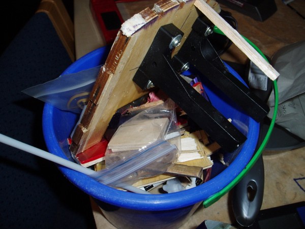

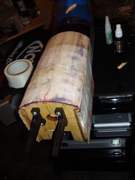

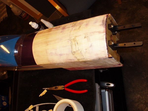

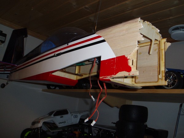

Noen bilder:
prosjekt 1 (600 x 450).jpg [ 52.53 KiB | Vist 12426 ganger ]
prosjekt 2 (450 x 600).jpg [ 54.39 KiB | Vist 12425 ganger ]
prosjekt 3 (600 x 450).jpg [ 67.52 KiB | Vist 12425 ganger ]
 Innleggets emne: Re: Neste flyprosjekt....
InnleggSkrevet: Søn Jan 18, 2009 2:46 am

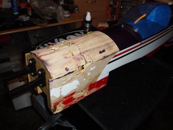

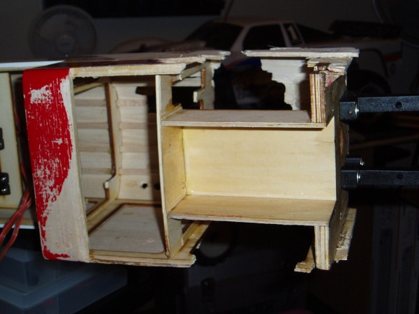

Hehe, det viser seg å bli litt mer arbeid enn jeg trodde. Torpedoveggen skal stå 10cm fra der jeg trodde den skulle stå med et kjapt overblikk, så det betyr at det blir et større puslespill enn forventet. Vurderte faktisk å kaste hele greia for så å begynne på et nytt fly jeg har liggende, men syntes det ble litt for lettvint. Et fly SKAL ha mer enn 30 sekunder i lufta før det kastes.... :P
Så vi får se, bilder kommer så fort flyet begynner å se helt ut :mrgreen:

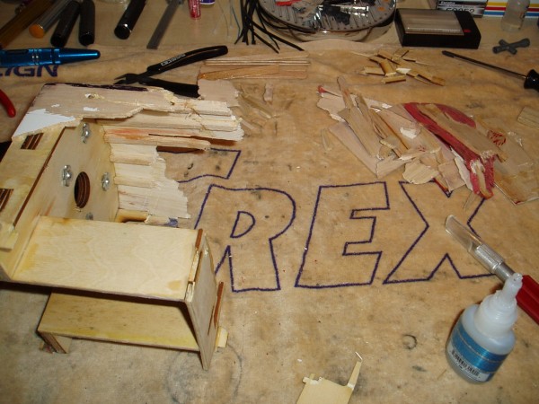

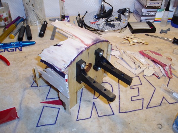

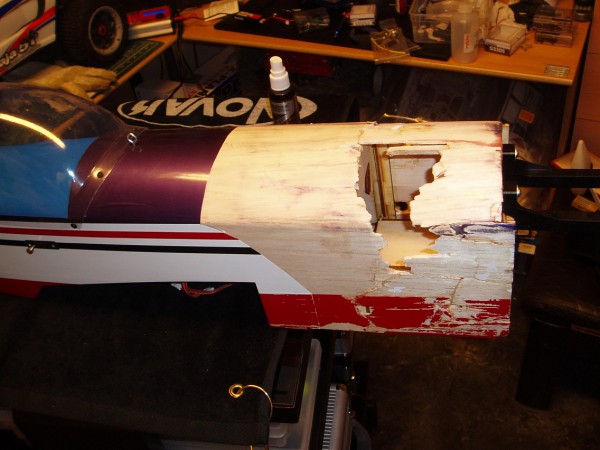

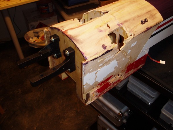

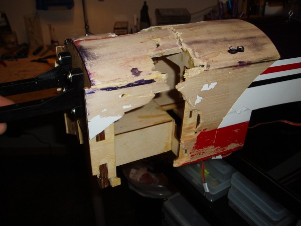

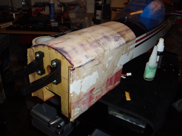

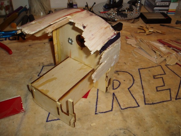

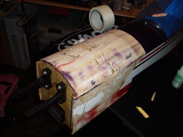

Litt flere bilder av rekonstruksjonen :D
crash 001 (600 x 450).jpg [ 76.38 KiB | Vist 12365 ganger ]
crash 002 (600 x 450).jpg [ 70.23 KiB | Vist 12365 ganger ]
crash 003 (600 x 450).jpg [ 83.17 KiB | Vist 12364 ganger ]
crash 004 (600 x 450).jpg [ 51.57 KiB | Vist 12362 ganger ]
crash 005 (600 x 450).jpg [ 53.94 KiB | Vist 12360 ganger ]
crash 006 (600 x 450).jpg [ 48.36 KiB | Vist 12359 ganger ]
crash 007 (600 x 450).jpg [ 52.56 KiB | Vist 12360 ganger ]
crash 008 (600 x 450).jpg [ 62.67 KiB | Vist 12360 ganger ]
crash 009 (600 x 450).jpg [ 62.21 KiB | Vist 12360 ganger ]
crash 010 (600 x 450).jpg [ 55.63 KiB | Vist 12359 ganger ]

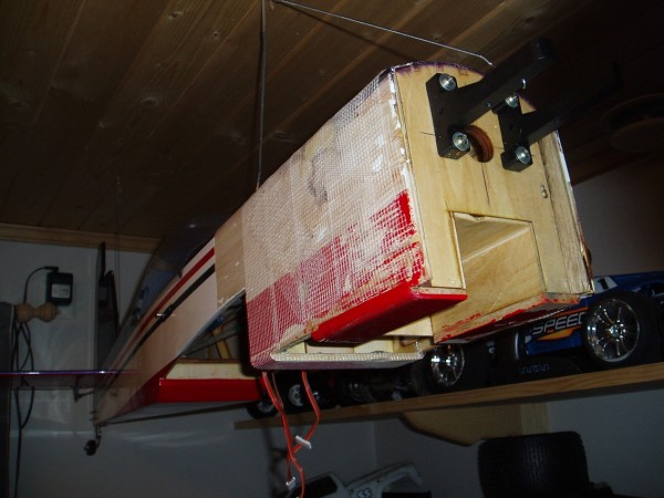

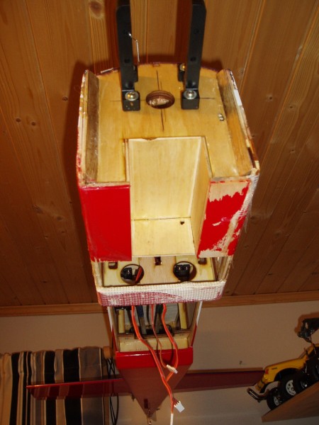

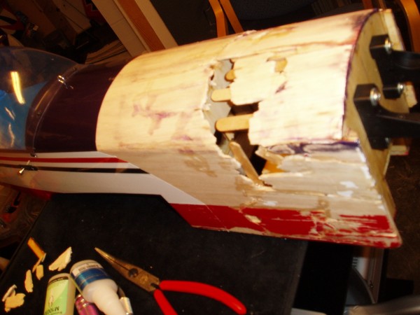

Og enda noen til.....
crash 011 (600 x 450).jpg [ 56.49 KiB | Vist 12344 ganger ]
crash 012 (600 x 450).jpg [ 58.96 KiB | Vist 12343 ganger ]
crash 013 (450 x 600).jpg [ 67.32 KiB | Vist 12342 ganger ]
crash 014 (600 x 450).jpg [ 60.45 KiB | Vist 12342 ganger ]
crash 015 (600 x 450).jpg [ 70.92 KiB | Vist 12342 ganger ]
crash 017 (600 x 450).jpg [ 62.64 KiB | Vist 12341 ganger ]
crash 018 (600 x 450).jpg [ 60.1 KiB | Vist 12342 ganger ]
crash 022 (450 x 600).jpg [ 58.71 KiB | Vist 12341 ganger ]
crash 023 (600 x 450).jpg [ 58.47 KiB | Vist 12340 ganger ]
crash 025 (450 x 600).jpg [ 58.37 KiB | Vist 12338 ganger ]
InnleggSkrevet: Søn Jan 18, 2009 7:58 pm

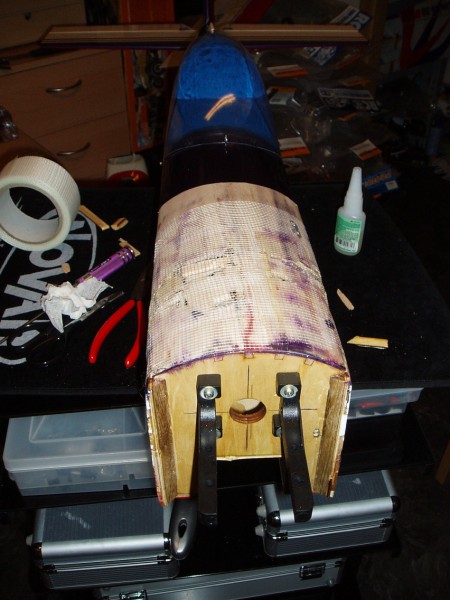

Ser bra ut så langt men vil det henge i hop med så mye bruddsoner og brudd på trefibrene når motoren begynner å dra på?
Muligens legge på litt tynn glassfiberduk og epoxy for å hjelpe til med å holde alt sammen?
InnleggSkrevet: Søn Jan 18, 2009 8:05 pm
Ispinner beibi, ispinner :mrgreen:
Tro meg, jeg skal nok få dritten til å henge sammen. Bruddsonene blir erstatta med andre godsaker, og jeg skal ha et tynt lag epoxy over forsterkningen på utsiden. Blir spjelket litt her og der på strategiske plasser på innsiden også.
Har tilført litt materiale, men det ligger litt igjen også, så jeg kommer ikke så galt ut med tanke på vekta :mrgreen:
InnleggSkrevet: Man Jan 19, 2009 12:15 am

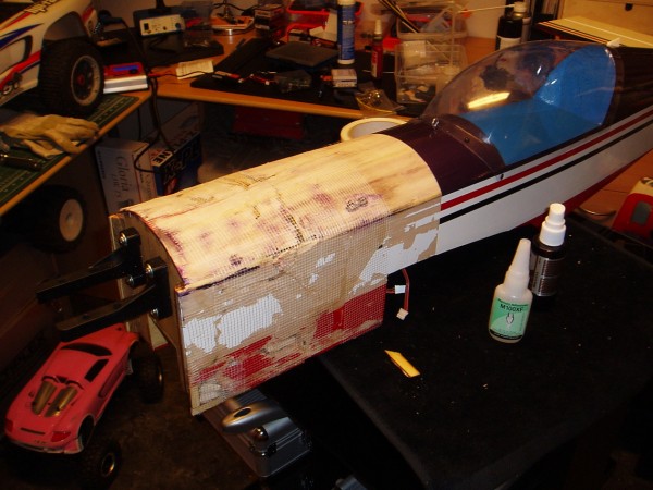

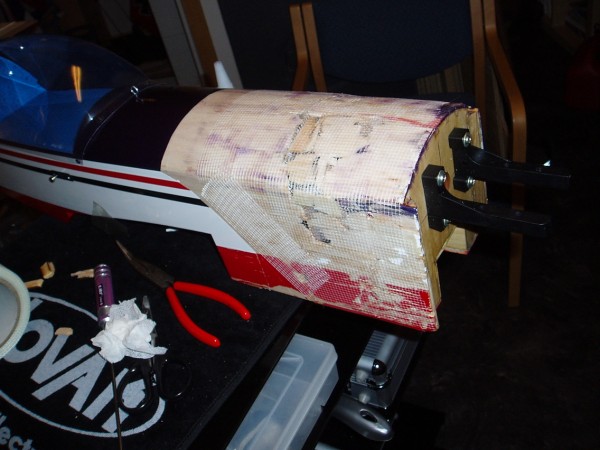

Nå har jeg penslet litt epoxy på forsterkningene på utsiden, og tenkte jeg skulle grunne litt og sparkle bittelitt også, så tenker jeg at den skal se bra ut etterhvert. Får vel prøvd meg på å legge litt folie på fronten også, hvis jeg ikke gjør det enkelt med bullet-teip da :D

En liten update: Extra (600 x 450).jpg
Extra (600 x 450).jpg [ 69.52 KiB | Vist 12244 ganger ]
Litt pussing nå, så er det bare å slenge på en liten dusj med grunning for så å følge på med litt Bullet-tape.

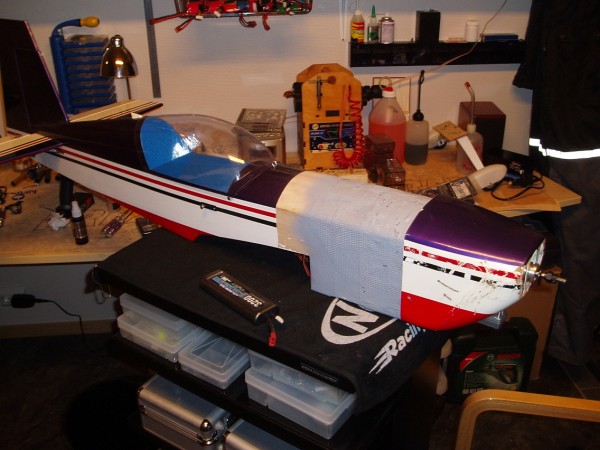

Nå har jeg somla meg litt videre på dette flyet, og bullet-tape er kommet på plass. Jeg ga pokker i å prøve å lage det pent, er jo ikke sikkert det holder så lenge :lol:
Jeg har også limt på igjen festet til understellet, og har forsterket selve festet litt ekstra også. Så her er det egentlig bare å få motor og fuelslanger på plass, lage til en patent for fylling av fuel, plassere mottaker og batteri, og til slutt starte den og se om det holder sammen :mrgreen:
Servoer og linker står på plass, så jeg tenker det blir test på onsdag hvis været tillater det. (og hvis jeg har fått det helt ferdig da)
