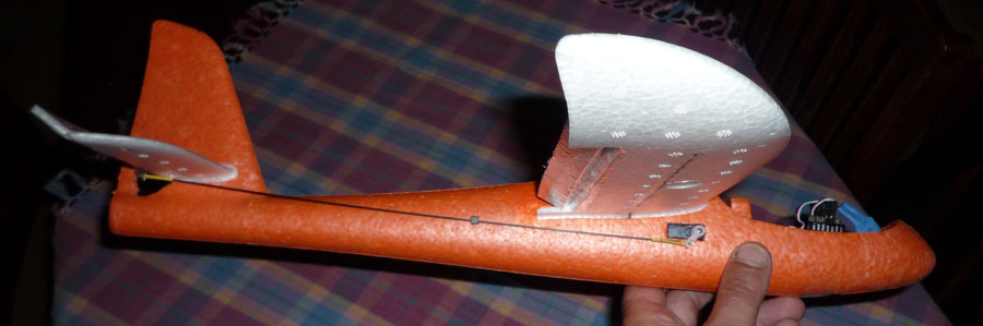

Nå er mini pylonracer`n så og si ferdig, det tok ca en halvliter å sette den sammen samt konvertere til fjernstyring. Trenger bare å få i hus den lille hissige 15 grams motoren så jeg får fikset endelig tyngdepunkt.
Dette blir morro å prøve, jævlig liten og søt 8)

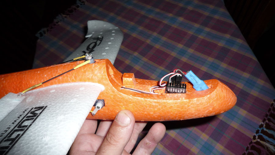

Ellers er det som Stressball sier, noen dråper crazy glue, litt kutting av ror og utgraving av isopor for å få plass til rc-utstyr, og BINGO!! Et radiostyrt minifly som får min Zagi samt mitt lille 1 ccm 3-D fly til å fremstå som giant scale :lol:

P1020189.JPG [ 62.26 KiB | Vist 19310 ganger ]

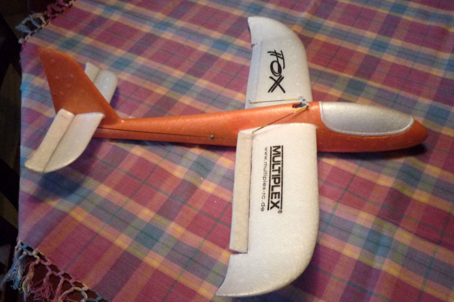

P1020190.JPG [ 107.52 KiB | Vist 19310 ganger ]
P1020207.JPG [ 118.18 KiB | Vist 19310 ganger ]

Rorene på min ser ganske like ut og når de får propellvinden over seg så virker de nok bedre enn de gjør på et umotorisert seilfly.
Jeg har en haug av 500 mah og 610 mah 3 cell pakker som jeg tenker å prøve. Hvis det ender opp med å bli for tungt så må jeg vurdere om jeg skal gå ned på ca 350 mah 3 cell eller evnt gå for kun 2 cell og da muligens med en annen motor med høyere kv. Det beste er hvis dette fungerer greit med det jeg har liggende av pakker slik at jeg får brukt de litt så de ikke dauer fordi de ikke blir brukt.
