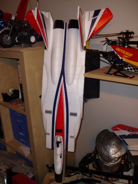

Jeg har såvidt påbegynt et elektrofly med vifte, noe som er mitt første møte med motorisering av denne typen. Drivkraft er 3 cellers lipo, og jeg kan bruke batteri av type T-rex 450. Jeg får inntrykk av at det er godt med drag i det, så det blir spennende å se. Jeg har planlagt å droppe understellet, og heller satse på buklandinger.
Her er et bilde av hvordan det ser ut så langt:
jagerfly.jpg [ 65.31 KiB | Vist 14831 ganger ]

I kveld ble det jobbing på litt forskjellig, og da skjer det heller ikke så mye på hver ting som blir jobbet med :roll:
Jeg fikk bare limt på hovedvingene, og da mangler jeg bare å få limt på nesa og festet canopy. Satser på å få gjort det neste gang jeg jobber på flyet, og forhåpentligvis da også få tatt det resterende småtteriet.

Det ble et lite steg tilbake i kveld. Jeg plugget i batteriet for å teste elektronikken litt, og umiddelbart etterpå sto jeg i en røyksky. Ser ut som at esc tok kvelden, så da går det nok noen dager før jeg får teste på nytt... :?

Jeg har omsider fått somla meg til å montert ny fartsregulator, og det resterende er også ferdig montert. Jeg har ikke montert hjul på denne, men heller montert på to korte skliplater i plast under hvert luftinnsug. Disse platene har jeg vinklet opp en halv centimeter foran luftinnsuget for at de ikke skal hugge tak i bakken når jeg lander. Eller gjør et forsøk på å lande :mrgreen:
Jeg ser at hvis innsugene står ubeskyttet, så kommer de til å bli skadet temmelig fort. Men selvfølgelig er det ingen garanti for at skliplaten fungerer heller :lol:
Jeg skal teste denne neste gang jeg drar i steindalen, og ser veldig frem til det. Forventer det verste og håper det beste, det funker for meg :D

Denne modellen er nå testet, og det gikk veldig greit å kaste det avgårde, men det er ingen fartsmaskin akkurat. Det var fint balansert, og rollet også veldig pent, men det manglet krefter. Jeg fløy en batteripakke uten å få flyet opp i nevneverdige hastigheter, og det ble rett og slett litt kjedelig. På andre batteripakke tok fartsregulatoren kvelden (jeg lot ikke flyet få hvile etter første batteripakke), men flyet glir fint, så en pen buklanding var ingen problem. Kanskje det blir litt modifisering etter hvert, vi får se hva det blir til.

Stressball, hvilken motor/kv er det du har? størrelse på ESC?
Jeg tror at du har samme size på vifta som jeg, 64mm, men flyet ditt er digert i forhold til mitt.
Jeg har satt i en 4800 kv motor og det hyler godt på fullt, sammen med 40 amp ESC
Kanskje kan du forsøke 4 celler når du har oppgradert ESC`n for å få mer power, ellers må det vel sprekere motor til :?:

Ja, fire celler blir tyngre. Du må sikkert ha minimum 40 amp ESC. Jeg er helt i grenseland av hva min tåler så ingenting mindre vil overleve :shock:
