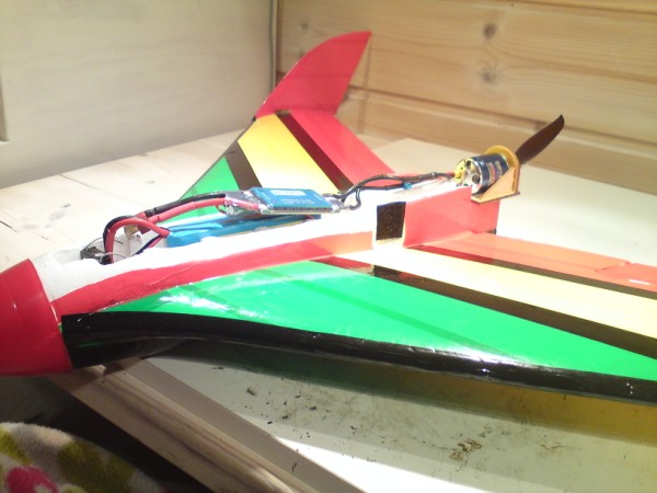

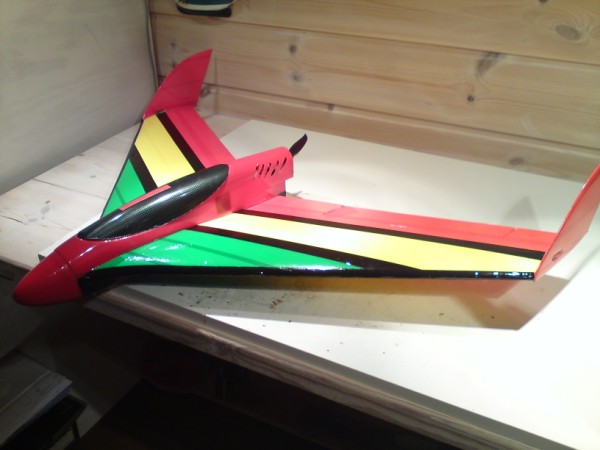

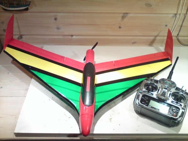

Eg har satt i gang ett nytt projekt i flyg en så kallad winge
Det er første gangen eg har en sådan ting i hus
men det såg inmara coolt ut med en sådan winge
så det må prøves,
så det blev inkøpt på skala 1 i somras,
eg byggde raskt i hop wingen men sedan har det stoppet opp lite
det var lite olike motorer som eg ej var sikker på vad eg skulle bruke,
lurer litt på og ha olike farger på topp og buk men det får vi se på når eg kommer i gang
ser ju ikke om man er oppå ned eller på rett side og flyger,
har jo ej erfarenhet på det området

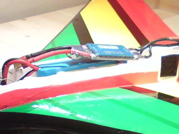

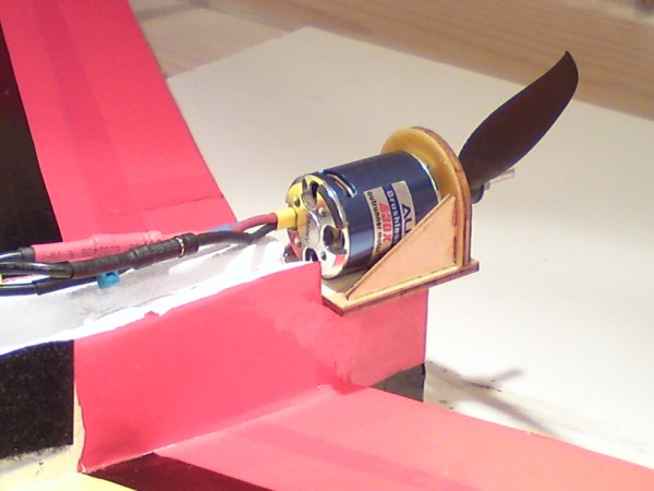

Men så såg eg på you tub, ett oppsett, og gikk ned till skala 1 og la fram førslaget
det viste sig og vare et gott oppsett med esc, motor,batteri,
Så det lades på bestelinglisten det tog litt tid, før det var ej så lett og få tag på vad eg ville ha
men er har god tid på mig,
Håller på og bygger mig motorcykkel skala 1/1 under tiden så det får gå som pri 1
så kom delarna som eg skulle ha, monterade og fikksa men så var det propeller det var litt vansklit
men efter litt prat på skala 1, så bestemde vi oss før en type som første model
så no har eg fått propeller montert og allt ,
men eg skall høre med flyg proffen om dom kan komme med lite tips på oppsett og dylikt,
før eg starter min flyg karier har ju aldrig flygt rc flyg førut,
Har bare haft rc i 2 år no mest bil, nitro bil men dem har eg fått sålt før eg tåler ju ikke nitro blir litt dårlig :oops: har en kvar om det kan vare till nokken intresse :?
Litt data om wingen:
Thunder tiger Velocity
sendare spektrum DX7
motaker spektrum AR6100ml
batteri lipo 3s1p 11.1v/1800 mah 26c
ESC waypoint brushless 35A 3Abec-4s lipo.12nc
motor ALIGN RCM-BL 430x brushless
propell 5x5E
vikt 484 g

Hei der, stilig fly du har bygget. Oppsettet har du jo klart og alt er montert så da er det bare å passe på at tyngdepunktet er på rett sted i følge manualen. Jeg er ikke sikker på om dette er et enkelt nybegynnerfly, for den kommer til å gå meget fort. Sannsynligvis kan den også fly ganske sakte, men da er det lite thrust pga liten propell og det er lett å havne i trøbbel i sving eller ved stigning dersom man ikke gasser på litt i manøvrene. Den er heller ikke selvopprettende/stabil så det hadde vært en fordel å ha litt flyerfaring fra noe annet først. Hvis du iallefall flyr litt simulator først så har du en fair sjanse å komme helberget ifra det.
Dette er samme vinge som Bredesen har og den gikk i oppløsning i lufta pga vanvittig motorisering, det var 1.4 kilowatt effekt i den :shock: Jeg regner med at ditt oppsett er noe mildere :)
 Innleggets emne: Re: GRÅIS THUNDER TIGER VELOCITY WING
InnleggSkrevet: Søn Okt 04, 2009 2:07 pm
Dette ser meget bra ut iallefall. Tror neppe denne vil gå i oppløsning, for her samsvarer motoren mye mer enn vingen til bredesen. Den var jo helt syk.... :shock:
