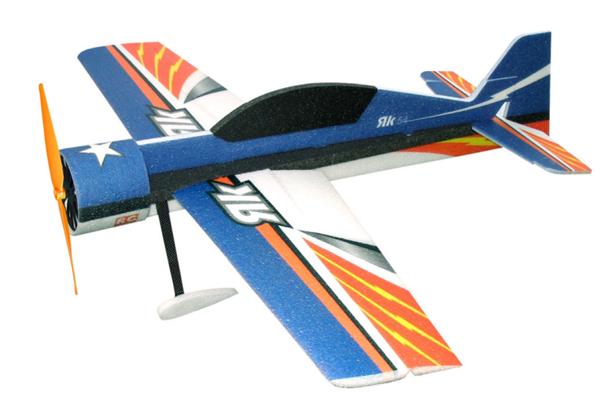

Jeg har gått til anskaffelse av et fly som kan brukes på litt mindre plasser som f.eks i nabolaget mitt, og det er av type Yak 54. Totalvekt ligger nok på rundt 400 gram pluss, jeg har enda ikke begynt bygging så jeg vet ikke hva jeg ender på. Har tenkt å utstyre det med Align DS410 mikroservoer, Hyperion BL-motor og 25A esc, og batteriet blir nok et Hyperion 11.1v 1100mah 35C. Er redd for at det blir noe overvektig, men jeg satser også på at det skal bli bra med power i oppsettet.
Jeg skal lage en byggetråd på flyet når jeg får alle delene, men her er et bilde av modellen:
