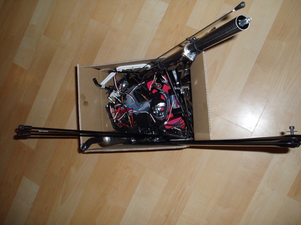

Idag fikk jeg og madammen begynt på overhalingen av T-rex 700 :mrgreen:
Helikopteret er plukket i biter, og madammen har hjulpet meg med rengjøring av delene. Det er jaggu ikke verst :D
Hele helikopteret ligger nå i deler oppi en tom eske som har inneholdt bleier, det eneste som mangler der er selve canopyen :mrgreen:
700.jpg [ 55.42 KiB | Vist 14476 ganger ]
Under demonteringen var det 3 skruer som satt litt for godt, så jeg må til med dremelen der. Har nok vært litt uforsiktig med locktiten. Fant ingen store feil ellers, og må si at helikopteret har holdt godt sammen. Når jeg begynner oppbyggingen igjen så skal elektronikken omplasseres litt, den har vært litt på halv åtte helt siden det ble bygget. Etterhvert som det har kommet nye ting på, så har liksom bare alle ledningene blitt surret oppå hverandre. På tide å gjøre ting skikkelig.
Vurderer å gå over motoren samtidig, men er litt usikker. Den har jo fungert greit, så da er det kanskje greiest å bare holde fingrene unna. En annen ting som skal gjøres er at alle innstillinger med tanke på pitch og kurver skal gjøres på nytt.
Nå skal jeg bare få bestilt noen nye smådeler, så begynner jeg på sammensettingen. Gleder meg :D

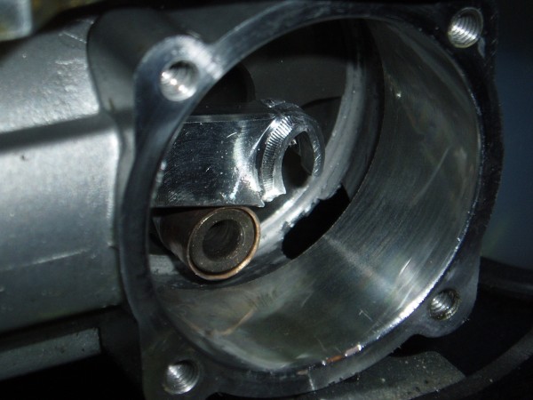

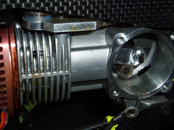

Jeg følger på denne tråden litt siden dette har litt med overhaling å gjøre. Nå blir nok T-rex 700 stående litt på hylla, for jeg må sanke inn noen kroner til ny motor. På tank nr.2 i steindalen (tank nr.1 hadde flott temperatur, og gikk fint) stoppet motoren i lufta, og det hørtes litt stygt ut akkurat når dette skjedde. Jeg kjente manuelt på motoren etter landing og kunne konstatere "klank-klank" ved forsiktig rotasjon :mrgreen:
Jeg åpnet baklokket idag, og det jeg hadde antatt hadde dessverre skjedd. Bilder følger:

Ouch! Råde og blokk ødelagt i alle fall. Er vel ikke så mye brukande igjen da nei :P
Hva har skjedd? Trodde du hadde passet fint på denne motoren jeg.

Det der er bare nødt til å være en reklamasjon, det skal ikke være mulig å slite råden på en motor som er montert i et helikoper (materialfeil??) man kan fint klare det på en flymotor dersom man benytter altfor liten propell, men det er jo ikke mulig i et helikopter.
Er dette en YS eller OS?

Full hyling og full positiv på stikka skal den fint tåle, bare å se på de heftigste videoene på Ytube med 3-D flyging, det er ikke et utbredt problem at råden stikker hull i blokka akkurat. Har den vært altfor varm på et tidspunkt kan mye rart skje, lite smøring som kan ha skadet råden og overopphetet og svekket den, og BANG! Nei, det er nok ikke så lett å reklamere på den når toppen har skiftet farge pga varme, he he :oops: Jeg trodde først at motoren var helt ny og på sin andre tank.

Den fuelen du bruker.! er den med lavviskositetsolje.? (tok en titt i manualen til YS) -vet ikke om det har så mye og si men,?

Har ikke motorene det bedre med litt lavere nitroinnhold i fuelen.?, jeg inbiller meg at det blir mye mer slitasje på motordelene og at ting ryker fortere med såpass høy nitro.
Er det mye effektforskjell med 30 kontra 20%..??

Jeg har bestemt meg for å kjøpe Align sin versjon av en O.S. 91, men det må vente littegrann. Koster noen kroner å havarere en slik motor dessverre, det er ikke bare å svippe innom hobbybutikken og svi av 3 lapper på ny motor sånn helt uten videre :mrgreen:
Jeg kommer til å ta innkjøringa med samme fuel som jeg har brukt før, Byron 30/24. Etterhvert skal jeg gå over til å prøve Byron Rotorage 30/20, selv om denne koster litt mer. Jeg får ikke flydd dette så ofte til at jeg bryr meg om prisforskjellen :|
