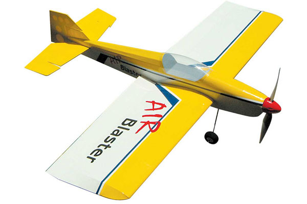

Jeg ble inspirert av et fly som Vector250 har snakket om, og fant ut at jeg skulle bygge om et tidligere brukt elektrofly til glow. Det flyet er vel omtrent det første jeg har hatt i lufta, og da med null peiling på tyngdepunkt eller propellvalg. Så det har hatt seg noen kræsj, men ingen store skader, og jeg har fått det reparert ganske greit. Det har så langt endt sin ferd som utstillingsmodell i taket på butikken, men nå skal det altså ut på en ny ferd. Sannsynligvis sin siste :mrgreen:
Her er et bilde av samme modell:
air blaster.jpg [ 32.54 KiB | Vist 12963 ganger ]
Den har et vingespenn på 88cm og en lengde på 80cm, og jeg har kjøpt meg en 2.5cc glowmotor som ser ut til å kunne passe glimrende. Jeg har begynt å tilpasse fronten litt, og skal ha inn en knøttliten fueltank. Denne modellen har kun en servo til balanseror, men jeg kommer til å bygge om til å ha 1 servo til hvert balanseror. Da går det an å mikse litt :D
Det ser iallefall lovende ut så langt, og det skal nok ikke mangle på krefter :D
