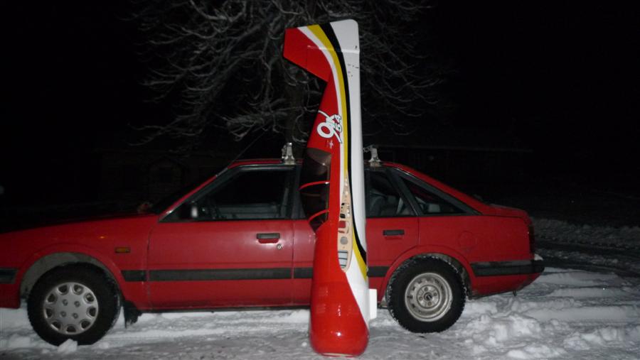

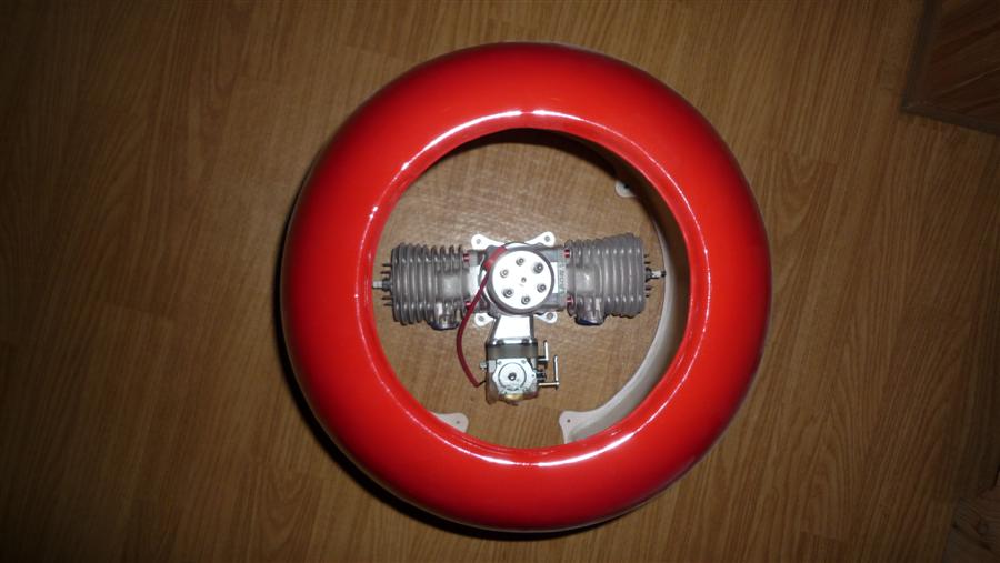

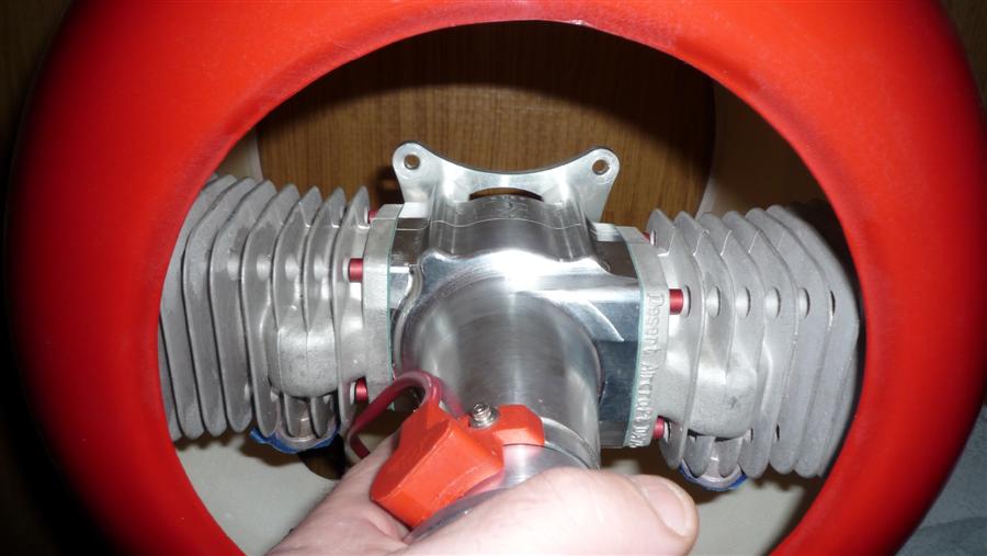

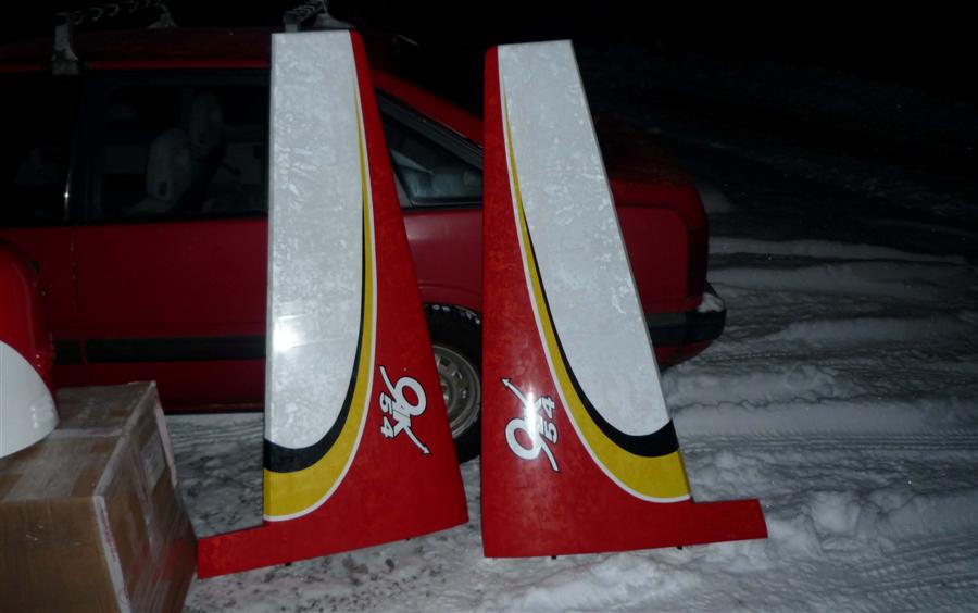

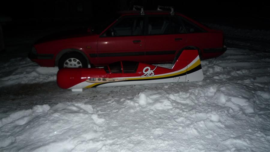

Så kom den i hus til slutt den nye 37,5% Yaken min. Har i lengre tid veid for og i mot å kjøpe en ny Pilot-rc yak i privat fargeskjema. Dette ble en god del dyrere enn jeg hadde håpt på, så valget falt på en Sd-model i samme størrelse.
Dette flyet har desverre stort sett samme farger på som den jeg hadde fra før, men jeg fikk en så god pris på det at jeg ikke kunne la vere å kjøpe det, selv om jeg hadde lyst på andre farger denne gangen.
Oppsett blir som følger: Motor: Desert Aircraft DA-150 m. MTW 110k canisters
RX: Spektrum Ar 9100 Powersafe (hadde den liggende fra før ubrukt)
Servoer: Bal.ror 4x Hitec 7955tg
Høyderor 2x JR ds 8711mg
Sideror 2x JR ds 8711mg
Har også tenkt å bruke en 7955tg på throttel, dette på grunn av at de tåler 2s uregulert lipo, og ikke minst siden jeg er skeptisk på disse optiske killswitsch'ene. Jeg vet at jeg burde hatt en slik, men en 24kg tg servo med gode linker og feste burde vere rimelig bra sikkerhetsmessig.
Batterier har jeg ikke bestemt meg for ennå, med disse servoene kan jeg bruke uregulert 7,4V lipo pakker, men kommer kanskje til å bruke de nye Hyperion LifePo 6,6V batteriene.
Noen bilder :)

Hehe, se der ja, steikje rått dette her :D
Det neste må jo bare bli større enn mazda'n, du er ganske nærme nå :mrgreen:
Oppsettet høres jo veldig bra ut. Jeg bruker en HS-7955TG til en bil, og det er helt klart en rå servo. Så denne tåler altså 7.4v?
Blir spennende å følge denne tråden, du må slenge ut litt info underveis i byggingen. Kjekt med tips på storfly :D

Dette blir utrolig fett å se på!! Den store 150cc blir jo som en pygme inne i den cowlingen :lol:
P.S. Bildene kunne gi inntrykk av at du hadde laget en liten modell av bilen din hehehe

har du noen mål på kor stort flyet er med vingespenn og slikt?
InnleggSkrevet: Tor Des 24, 2009 12:04 am
Innlegg: 762
Terje Pettersen, Florø
InnleggSkrevet: Tor Des 24, 2009 12:08 am
studerte litt på det der ja. men betyr det at vingespenn og flykropp er 3,1 meter eller bare vingespenn?
InnleggSkrevet: Tor Des 24, 2009 12:11 am
InnleggSkrevet: Tor Des 24, 2009 12:12 am
Ok da reformulerer eg sp.målet mitt. ka er lengda på flykroppen?
InnleggSkrevet: Tor Des 24, 2009 12:13 am
InnleggSkrevet: Tor Des 24, 2009 12:14 am
hehe viste du kom til å komme med den. Kor lang er da ein mazda er vel mitt neste sp.mål men det skal eg ikke komme med. orker ikke rekne ut differensialen på det.
InnleggSkrevet: Tor Des 24, 2009 12:18 am
Hehe, jeg er i erte-humør idag, men skal gi meg nå :mrgreen:
Tipper at lengden på flyet havner et sted mellom 2.5 og 2.7 meter? Er vel kanskje best at BGH kommenterer litt her tenker jeg.
