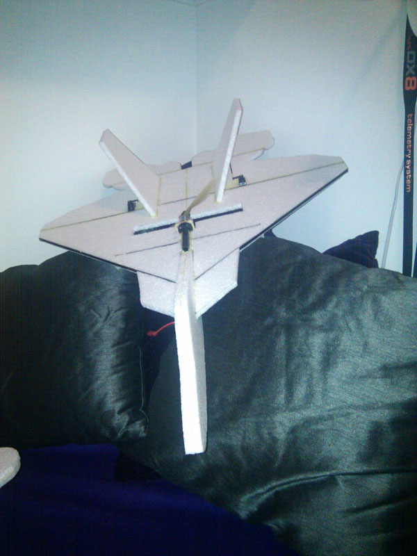

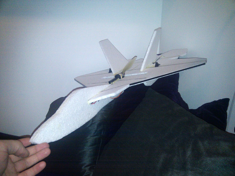

Hei,
Bygget meg en F22 Raptor i helgen fra 9mm EPP plater ut fra denne guiden http://www.rcgroups.com/forums/showthread.php?t=740049
Pr nå så bruker jeg en Turnigy C2230 m/7x5 apc prop men denne drar ca. 100W alt med 2/3 throttle på 3S så jeg lurer på om det er noen som har forslag til andre motorvalg der jeg kan få mer speed og som tåler rundt 200w el.l.? Går forøvrig passelig fort alt med 2S men alltid morro med mer :)
Fløy den litt med 2S i helga for å teste (850mAh pakke) og flyr greit men rart og ikke ha rudder, er det meningen at det skal være litt tricky å svinge på normalt vis (var litt vind så det kan ha noe med saken å gjøre)

Var ute og testa dette flyet litt i dag men sliter litt med at nesa har veldig lyst nedover så bruker veldig mye elevator bare for å få den til å gå rett fram.
Har dette ha noe med at motoren er montert litt over midten, dvs i overkant av plata (dette som var enkles så det er grunnen til at jeg gjorde det). Har nå prøvd å vinkle det litt slik at den i teorien skal dytte bakenden litt nedover og tenker å prøve dette litt i morgen.
Noen som har erfaring med å fly slike ting som har noen erfaringer ? :)

Mulig det er en smule framtungt ja (kjører med 3S 850mAh pakke), får ta og teste litt i morra også på å få det lenger bak men sleit litt med tiden i dag :)
Men du har ikke noe erfaring med å vinkle motoren bitte litt og for å motvirke slikt ? eller blir det da bare teit om en flyr inverted ?

Har du vitale mål på vinga så er det en kurant sak å regne ut hvor CG skal ligge (det tar wulong seg av hvis ikke du finner ut av det selv). Det er ikke normalt å bruke mye høyderor for å holde flyet i level selv med lav fart så lenge det er over stallgrensen.
Etter vinga er utstallet så vil jo nesa droppe og du må korrigere med høyderor, men dette skal jo unngås.
Typiske kjennetegn på for fremtunge fly er som du nevner at du må bruke mye høyderor, og at det i hele tatt reagerer dårlig på høyderoret.
Det vi også stupe mye i inverted siden du må bruke like mye negativ høyderor for å holde nesa oppe.
Baktunge fly er veeldig sensitive på høydrors bruk og blir veldig ustabile på grunn av det.
Nå er jo dette en delta ving som ikke jeg har kjennskap eller erfaring med, men regner med at disse egenskapene er nogenlunde like i forhold til en "normal" vinge.

Ute og testet det litt id ag med batteriet noe lenger bak og det ble vesentlig bedre men enda litt igjen så får prøve å justere enda neste gang.
Må bare få meg en ny motor, den jeg har nå tåler ikke strømmen jeg bruker ..
