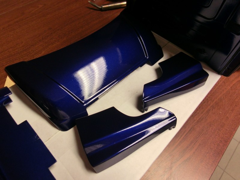

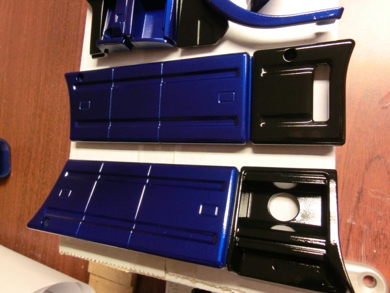

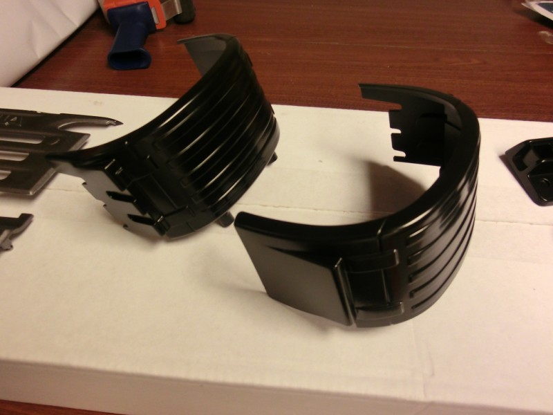

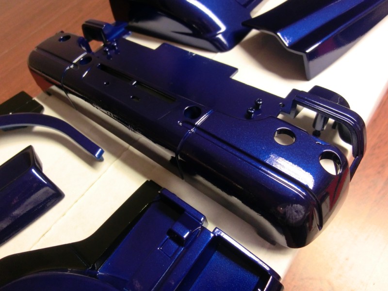

Nå har alle delene fått på klarlakk, og selv om jeg ikke fikk bort merkene fra maskeringstapen på toppen av førerhuset, så valgte jeg å legge på klarlakk for å se hvordan det ble. Og heldigvis for meg ble det suksess, så jeg slipper å ta opp igjen denne. Men jeg har derimot problemet med plassen på førerhuset der lakken gikk av. Regner med at det blir jukset littegrann der.
Nå skal delene få ligge natten over, så prøver jeg å montere litt sammen imorgen. Oppi alt dette så skal lys og lyd-enhetene på plass også, og det gjør til at alt tar mer tid. Har bestemt meg for at hvis jeg blir sugen på å bytte farge flere ganger, så kjøper jeg meg heller en ny lastebil :mrgreen:
Her er noen bilder:

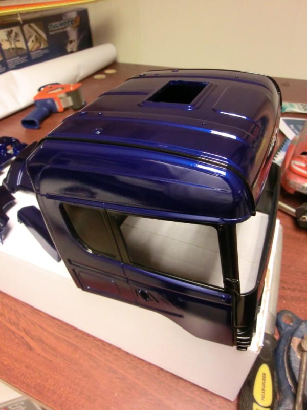

Nå er førerhuset sammenskrudd, med høyttaler i toppen, og dette ble egentlig helt greit. Den ser litt mer spenstig ut nå enn før, og til tross for skaden som oppsto på førerhuset så er jeg fornøyd alt i alt. Skal se om jeg får tatt med meg lastebilen på jobb ikveld, slik at jeg kan få montert mesteparten sammen. Legger ut bilde av førerhuset senere idag.
