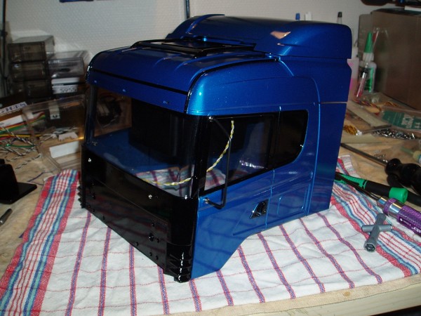

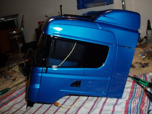

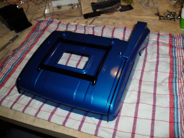

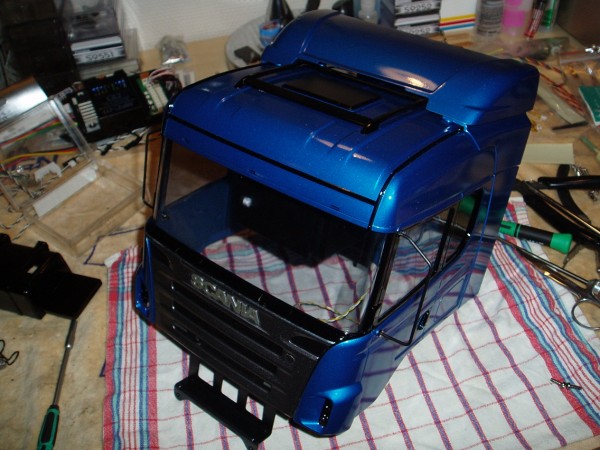

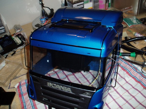

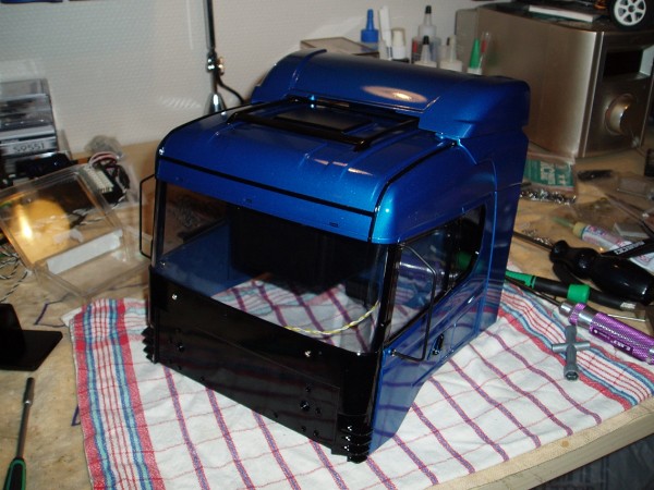

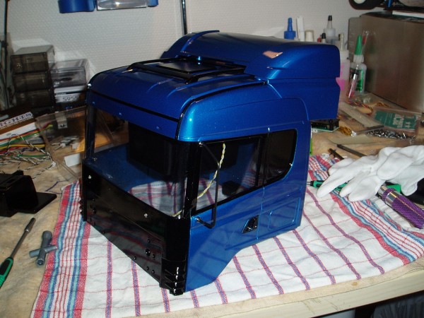

Jeg har enda ikke fått begynt montering av lysene, men satser på at bilen blir ferdig til torsdag, eller senest fredag. Det har dukket opp noen detaljer her og der som jeg ser at jeg skal lakkere, men det er ikke noe problem å ta dem i ettertid. Nå skal bilen bygges :)

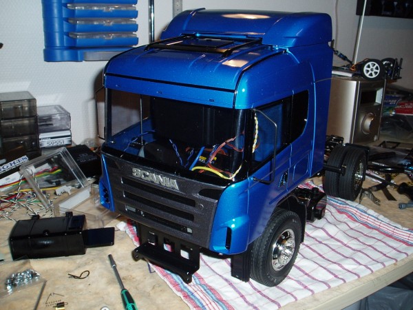

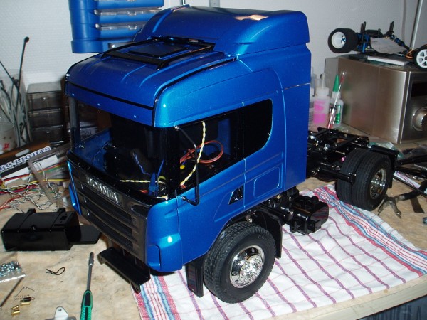

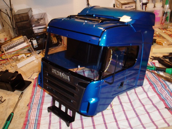

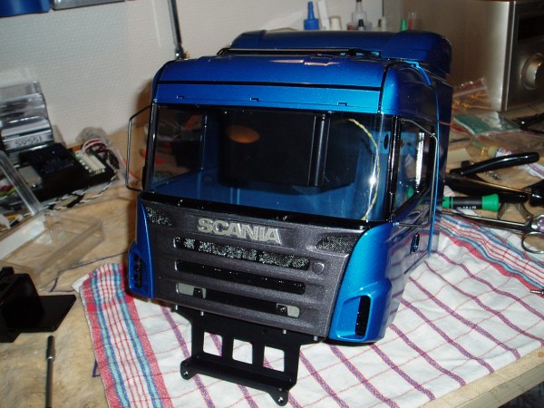

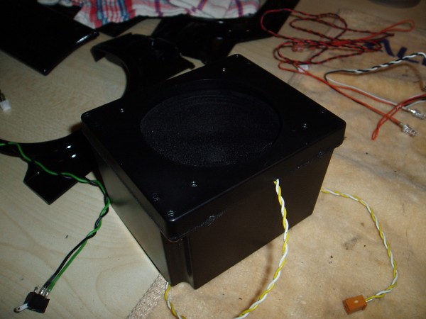

Tror nok den skal bli grei, men jeg synes det er litt irriterende med høyttaleren. Den tar så mye plass inne i huset at den ødelegger for hele interiøret. Jeg gidder ikke gjøre noe med det nå, men det kan hende jeg gjør en custom-installasjon på den etterhvert, slik at jeg får plass til interiør.

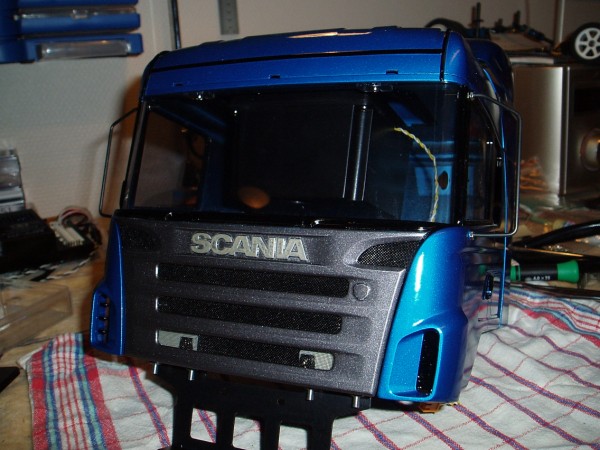

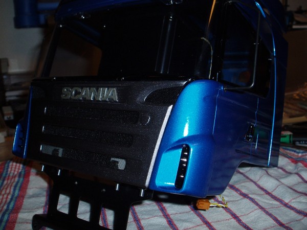

Grillen mangler litt arbeid også. Før klarlakk malte jeg "scania" med pensel, og den reagerte litt med klarlakken som kom etterpå. Jeg brukte Tamiya boksmaling, så jeg trodde faktisk at det skulle gå i orden. Men uansett, grillen skal ordnes på, men det får også bli neste gang. Noen småting som skal gjøres denne gang er smådeler som dukker opp som jeg rett og slett har glemt. Det ligger et par hvite plastdeler bak grillen som skal lakkes, og vindusviskerne har jeg heller ikke limt fast. De er svarte i utgangspunktet, men den typiske svarte "plastfargen" ser aldri bra ut. Så alle småting som er glemt skal lakkes.
Når jeg en dag tar overhaling på bilen, så blir det:
- Custom høyttalerinstallasjon
- Grill blir lakkert på nytt
- Modifisering av hjuloppheng
- Installering av interiør +++
- Og til slutt, andre irritasjonsmoment som har dukket opp på veien..

Skulle til å spørre om det med interiøret.. Er litt lite gjennomtenkt av Tamiya synes jeg, hele vitsen er jo at bilen skal bli mer skalariktig, og så må man fjerne interiøret. Ikke helt logisk i mine øyne :D

Enig, det hadde vært greit med en ny versjon som inneholder alternativ høyttalerkasse. Men jeg får lage min egen når jeg kommer så langt.

Ser ut som du mangler netting nede på grillen på et av bildene.. stemmer det?

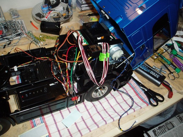

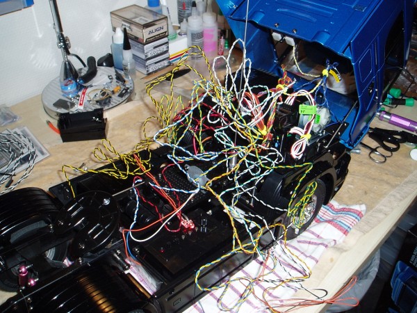

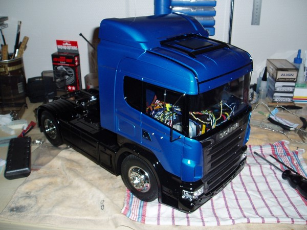

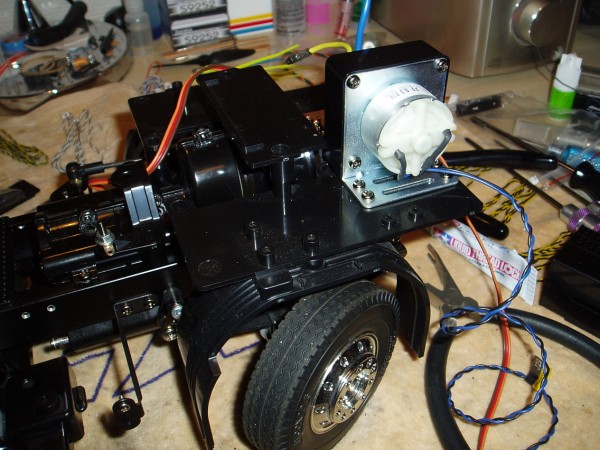

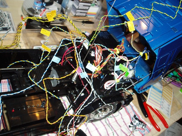

Glemte visst å skrive hva jeg skal gjøre med hjulopphenget. Jeg skal ha inn en o-ring eller to i demperene for å minske avstanden. Må iallefall prøves.

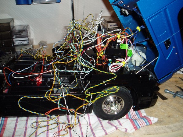

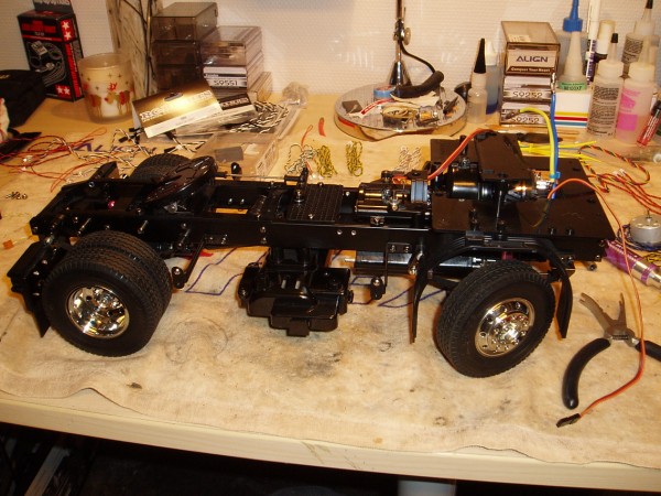

Her er forøvrig en liten update på hva som har skjedd så langt. På grunn av blitzen blir blåfargen lysere på bildet enn den er.

minske avstanden?? stive opp demperene eller? (er det orginal demperene du bruker på den?
 Innleggets emne: Re: Prosjekttråd for Tamiya Scania R470
InnleggSkrevet: Tor Apr 16, 2009 1:43 am
Hvis du legger en o-ring inni demperen, rundt selve støtdemperstangen, så begrenser du hvor langt demperen skal gå ut. Jeg gjør det ofte på biler som jeg ikke vil skal ha lang vandring i demperene. Bruker originaldempere ja. Skal ha med bilen på jobb imorgen (torsdag), så du kan se den da.

Nå har jeg fått prøvd den litt på stuegulvet, og dette er helt klart moro for voksne karer :mrgreen:
Men skulle selvfølgelig ha fått kjørt den på en egnet plass. Jeg må forøvrig ta en del justeringer på styring og girskifte, og programmering/justering av MFU'en må gjøres. Jeg regnet også med at det ville dukke opp mye resonans på grunn av motorvibrasjonsenheten, så jeg må finne alle skranglepunkt.
Jeg måtte forøvrig fjerne ryggelyset, for det fulgte kun med 1 lyspære for dette, og den er 3mm. Jeg har plass til 2 stk 5mm, og vil heller ha det. På selve karosseriet er det en slags list som skal stå rett i overkant av frontruta, og jeg vurderer å sette inn 2 stk 3mm gule lysdioder og 2 stk 5mm hvite lysdioder der. Men jeg gjør det bare hvis det blir en grei løsning på alt styret med ledninger og reflektorer. Skal se litt på det etterhvert..
