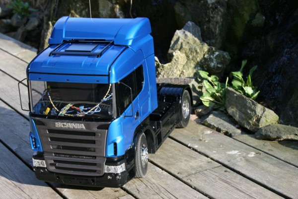

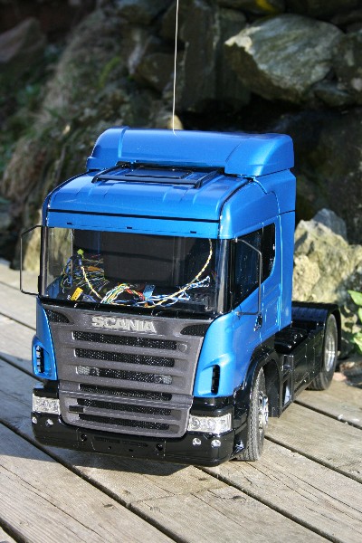

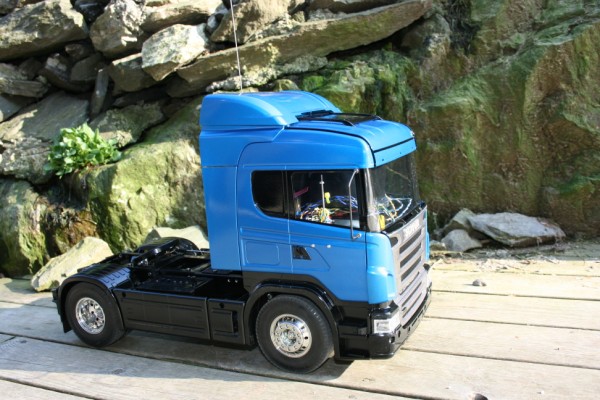

Noen bilder til:
ute1 (600 x 400).jpg [ 75.03 KiB | Vist 15316 ganger ]
ute2 (400 x 600).jpg [ 85.89 KiB | Vist 15316 ganger ]
ute3 (600 x 400).jpg [ 81.83 KiB | Vist 15315 ganger ]

Er ganske fornøyd med den, men synes manualen til ekstrautstyret var litt dårlig samkjørt med manualen til lastebilen. Har også en del resonanslyder jeg må finne ut av. forøvrig er det litt irriterende med ruter som er så lette å se igjennom siden det er så mange kabler på innsiden, men jeg vil ikke sote dem heller siden interiøret skal inn på et tidspunkt.
