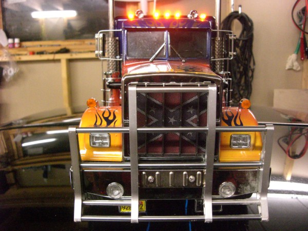

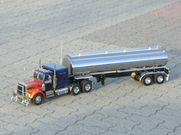

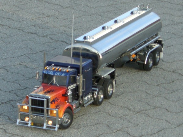

Hei!

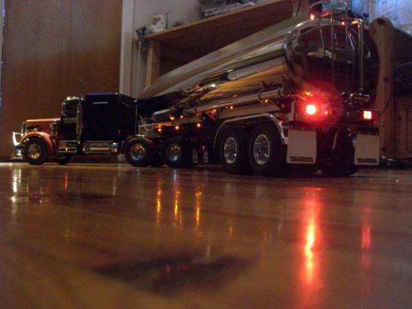

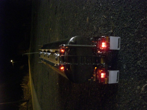

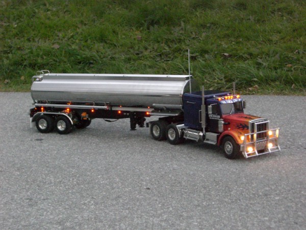

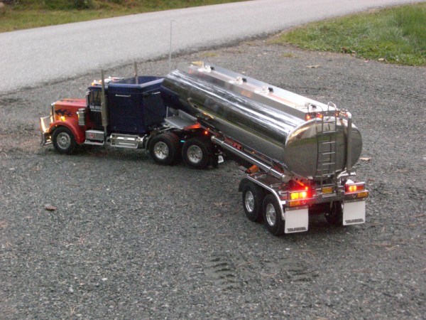

Legger ut nokre bilder av lastebilen, Tamiya King Hauler. Utstyrt med tankhenger, lyskit som er utvida med parklys bak,
parklys og markeringslys på henger. Har ikkje multifunksjonskittet, mest på grunn av at eg hadde ønske om å bruke 3PK radioen til denne også. Det er eget batteri på hengeren til motoriserte legger og lys. Motorisering er 55 turn novak, gir realistisk fart, samt mulighet for å rygge på en fornuftig måte.

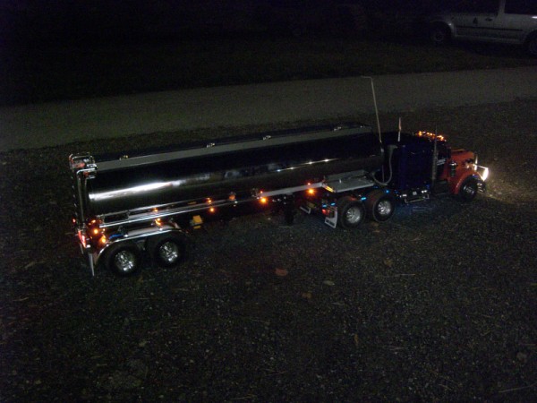

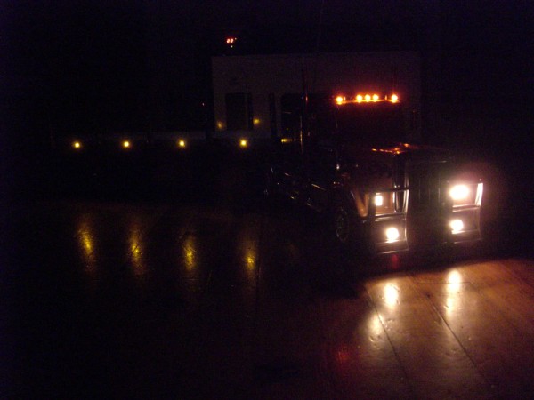

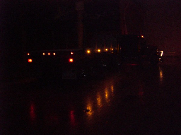

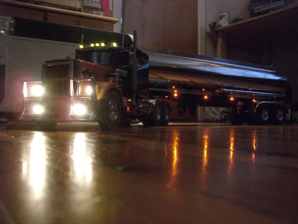

InnleggSkrevet: Søn Okt 18, 2009 9:27 pm

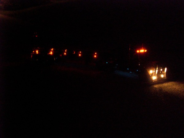

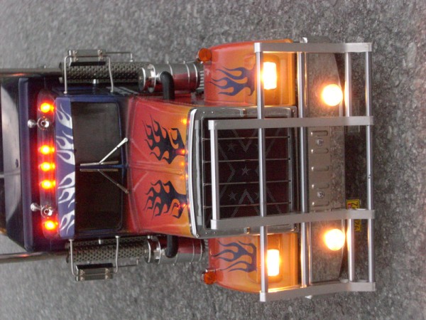

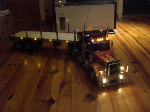

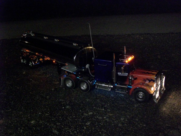

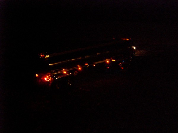

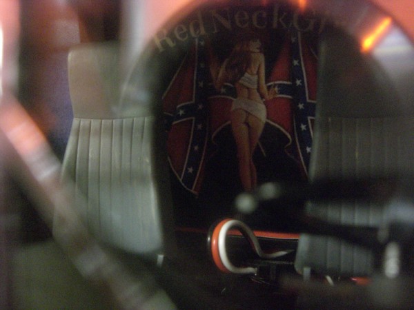

Legger ut nokre fleire bilder av King Hauleren. Tok nokre bilder i skyminga slik at lysa skulle komme betre fram. Det vart no et slags bilde av interiøret også.

dæven så fet denne lastebilen er. Digger grillen og innvendig merke på bakveggen. Helt rått :D

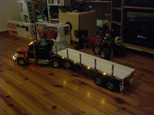

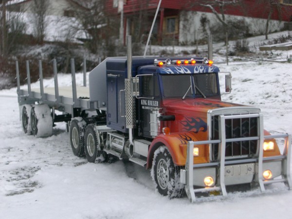

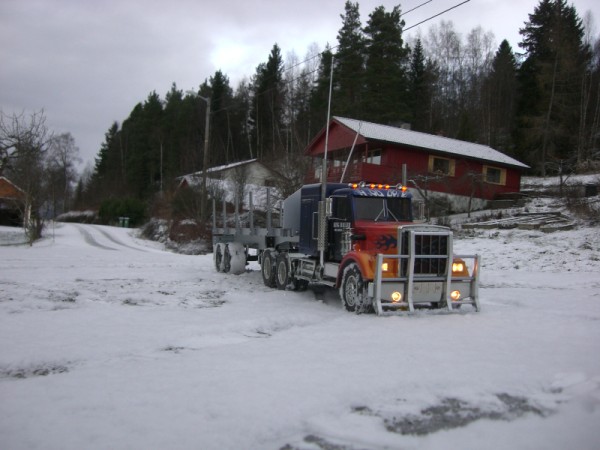

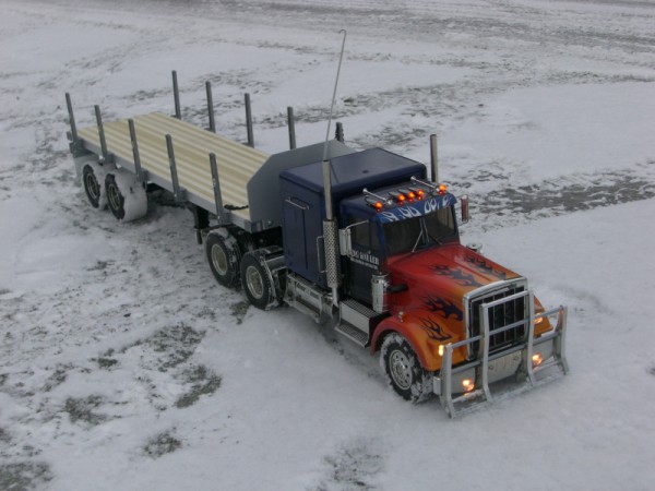

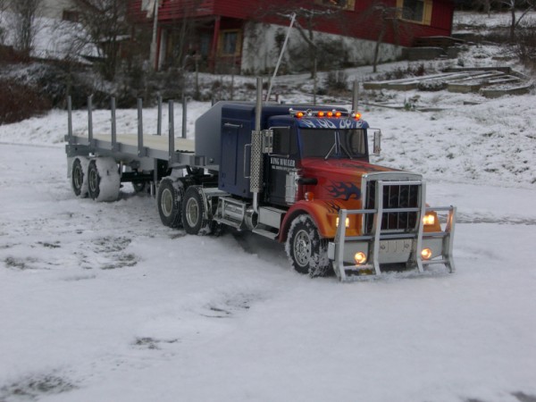

Legger ut nokre bilder av king Hauleren med den nye flatbed hengeren. Den er foreløpig uten lys og motoriserte legger. Det kjeme etter kvart. Har montert distanseblokker på støttene på planet. Var ute og testa på snøføre, fungerte relativt dårleg uten sperre på akslingane. Dette må vurderast, i alle fall på en av akslingane.

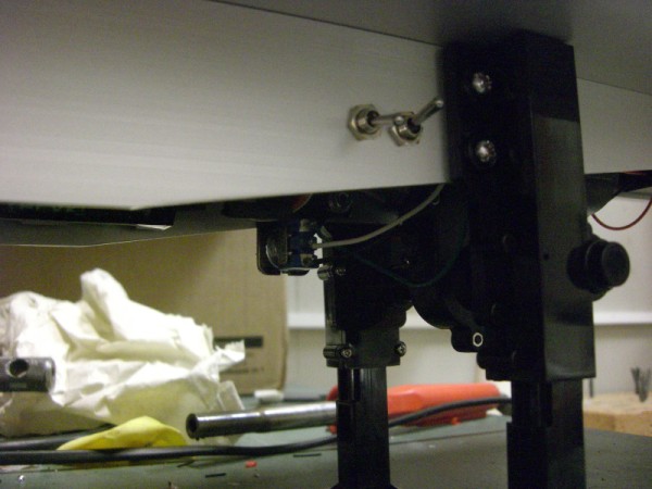

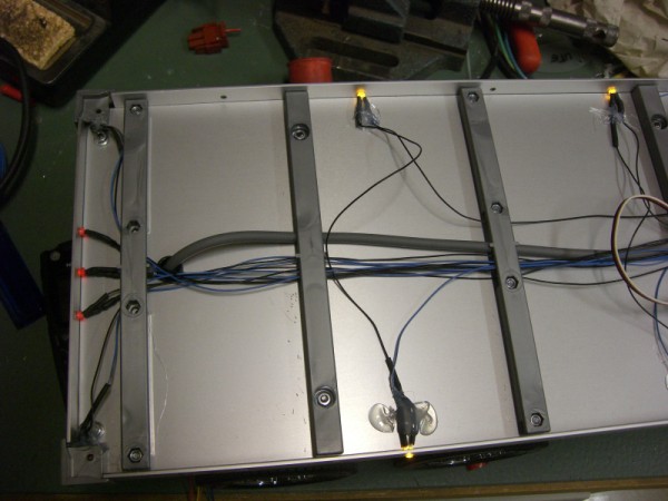

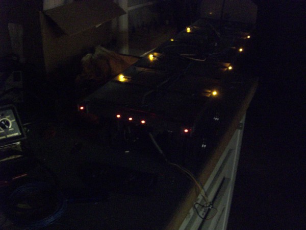

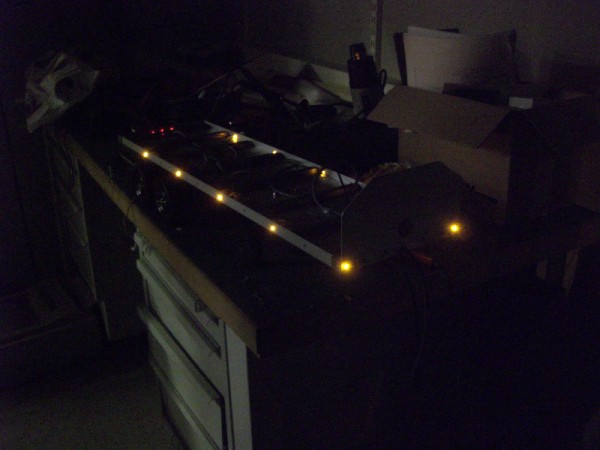

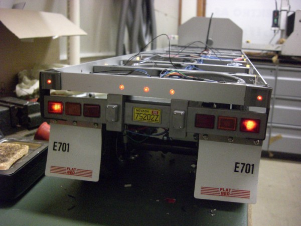

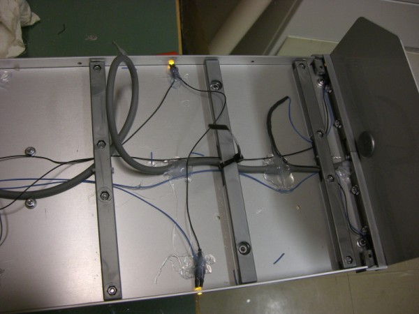

Legger ut nokre bilder fra operasjon lyskonvertering av flatbed henger. Det er montert Tamiya lyskit og motoriserte legger, i tillegg har eg montert parklys og sidemarkeringslys slik som tankhengeren. Det gikk litt i surr med fargane på lysdiodane, så det er litt gulare lys på denne hengaren. Lysdiodane er filt flate på toppen slik at dei går meir i ett med sidene på hengaren. Har i tillegg laga ny inngang til kabelen fram til bilen, likte ikkje den orginale løysinga på dette. Parklys og markeringslys bruker samme batteri som leggane, 4.8V. To og to dioder seriekobla med 120ohm motstand i serie. Gir ca 8mA strøm i diodane. Maks er ca 20mA, så det er mulig å få meir lys viss man ønsker det. Men dette er markeingslys, og skal ikkje lyse så sterkt. 3mm dioder, 611nm, gul-oransje lys. Trur dei på andre hengaren var 594nm.

Å file LED-lysene var et godt tips. Har ikke tenkt på det før :D
