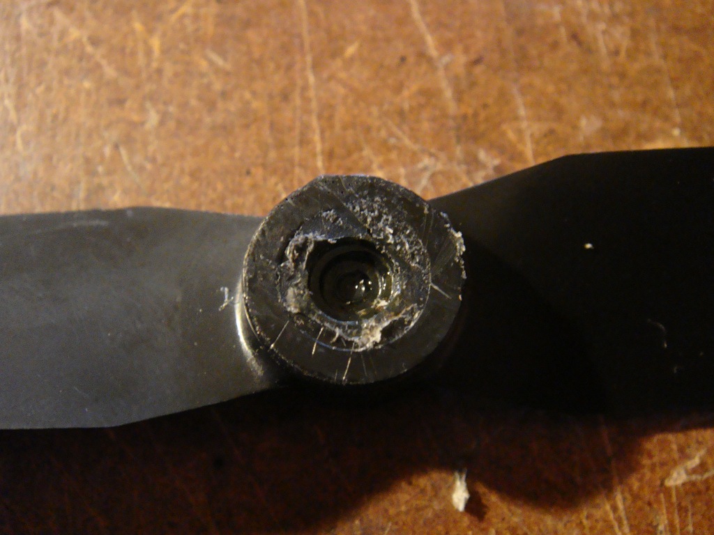

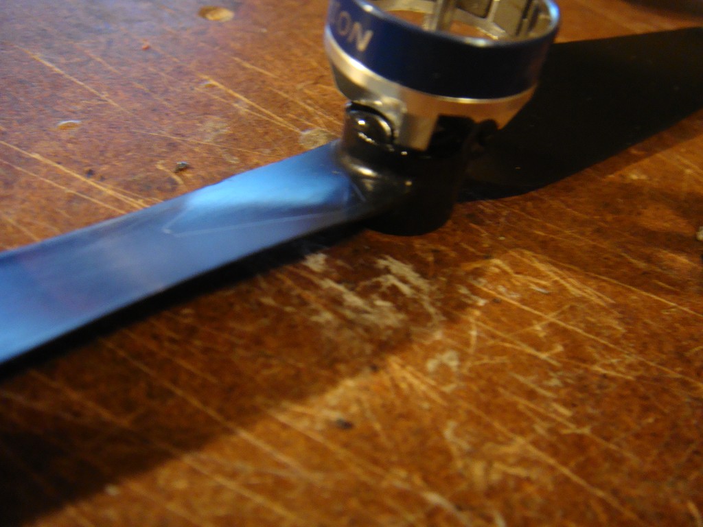

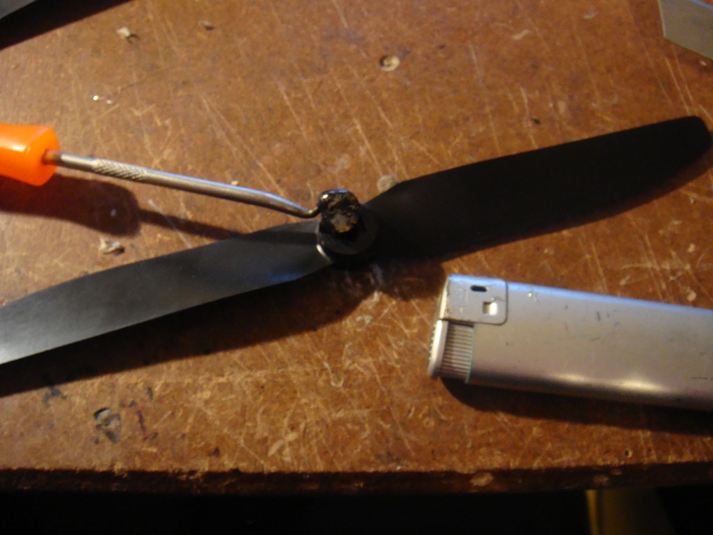

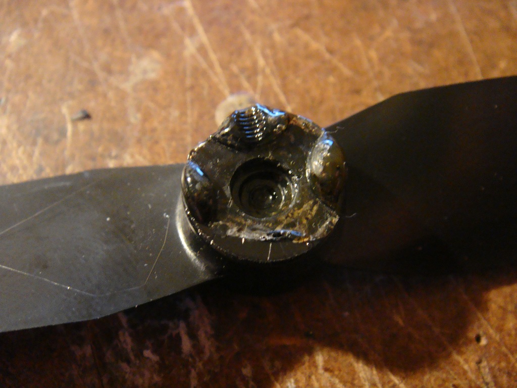

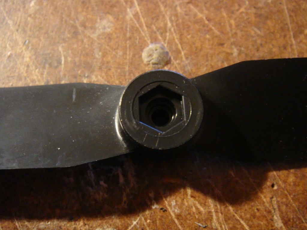

Håper bildene forteller alt.
5.JPG [ 189.88 KiB | Vist 11878 ganger ]
4.JPG [ 188.92 KiB | Vist 11878 ganger ]
3.JPG [ 152.41 KiB | Vist 11878 ganger ]
2.JPG [ 147.9 KiB | Vist 11878 ganger ]
1.JPG [ 154.89 KiB | Vist 11878 ganger ]
 Innleggets emne: Re: Hvordan slippe propelladapter til slowflyers.
InnleggSkrevet: Søn Des 20, 2009 2:52 pm
Har fått testet dette ut og det funker helt til motor blir for varm. Da smelter den limen og sporet blir ødelagt.
Om en har problem med for varm motor er det bare å bruke isboksplast. Det har jeg brukt med stort hell.
