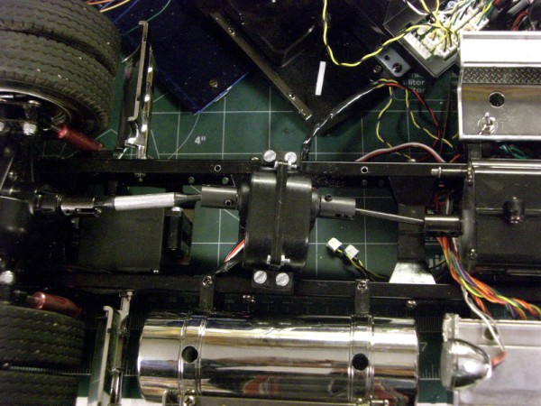

I same godteposen som servonauten til 620, kom det ei gearkasse til denne bilen og. Det er ei Carson 4:1 kasse, til å sette mellom 3-trinnskassa og bakakselen. Dette gjorde susen med tanke på fart og bremsing i unnabakke. I løypa til karane oppe i Måløy var det vanskelig å bremse med denne bilen og MFU. Eg synnst at den gikk for fort også. No er det heilt andre bollar. Sette opp ei teststigning på bana til Stressballen, og der står bilen i ro med 10-12 kilo på flatbeden.
En ting er at den blir sikkert kjedelig å køyre med ute no, i og med at farten har blitt så lav. Får bli en sandkassebil...
