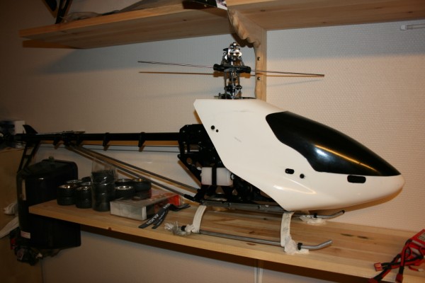

Jeg har enda ikke kommet igang med helikopteret, det kommer nok ikke til å skje før jeg får overhalt motoren jeg skal bruke. Venter på noen deler der, så derfor ligger det litt på is enda. Jeg har nettopp fått mottakeren til helikopteret, en Spektrum AR7000. Så neste steg blir å kjøpe servoer til swash, 3 stk Align DS620, og til slutt en GP750/DS620 kombo.
Her er et bilde av helikopteret:
Airskipper 50.jpg [ 47.67 KiB | Vist 26704 ganger ]
Jeg skal også frese bort en del av kåpen, den er fryktelig tung, og større enn den trenger å være. Jeg kommer også til å bytte den horisontale støttefinnen på halebommen til en litt mindre type, men ellers skal jeg ikke gjøre noe spesielt med det.

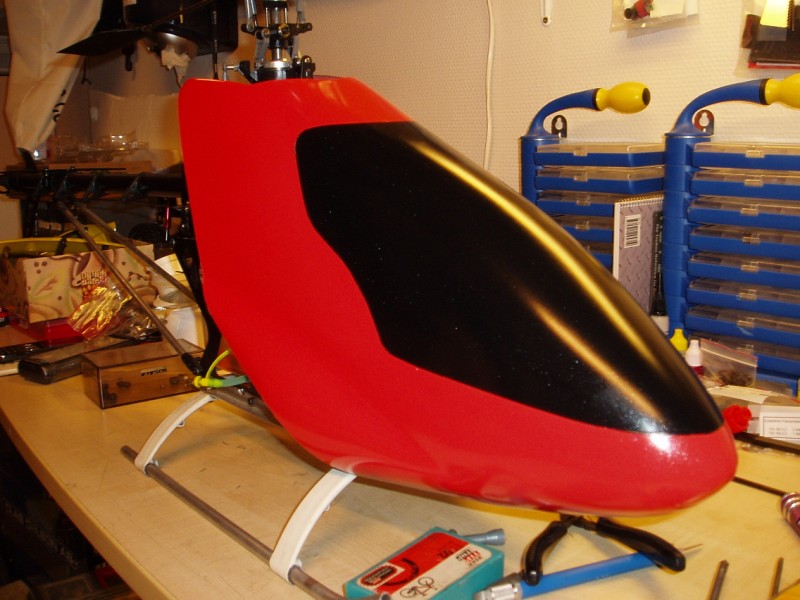

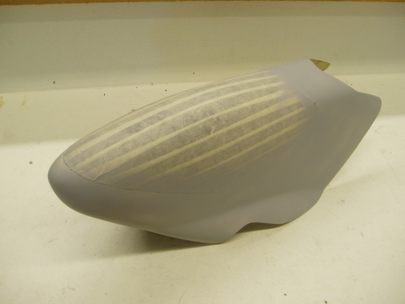

Bildene viser farge på canopy, og nå gjenstår det bare å legge et lite lag med svart lakk på vinduet, og klarlakk over det hele, så er canopy ferdig. Kanskje jeg putter på en dekal eller to også, vi får se. Det går an å se opprinnelig utseende på canopy tidligere i tråden. Det var iallefall kjekt å få dekket over feilborringene til Yalla :wink:

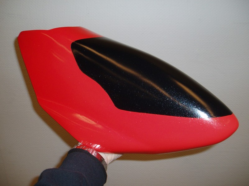

Nå har det kommet litt sort lakk på canopyvindu, og etter det la jeg et lite lag med perleklarlakk. Canopy ser nå mye bedre ut enn før, og det eneste som gjenstår er nå å borre nye hull til festene, og kanskje slenge på en dekal eller to.
Her er et par bilder av canopy.

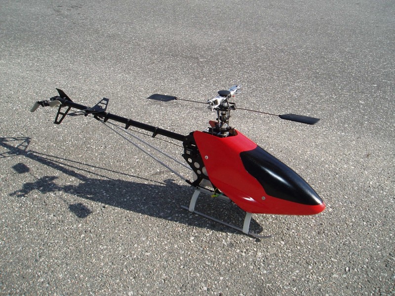

Har omsider fått borra nye hull i canopy og fått den påmontert kroppen, så da sier jeg meg selv ferdig med dette helikopteret. Nå gjenstår det å montere mottaker og hovedblader, så er det bare å fly i vei :D
Et par bilder:
