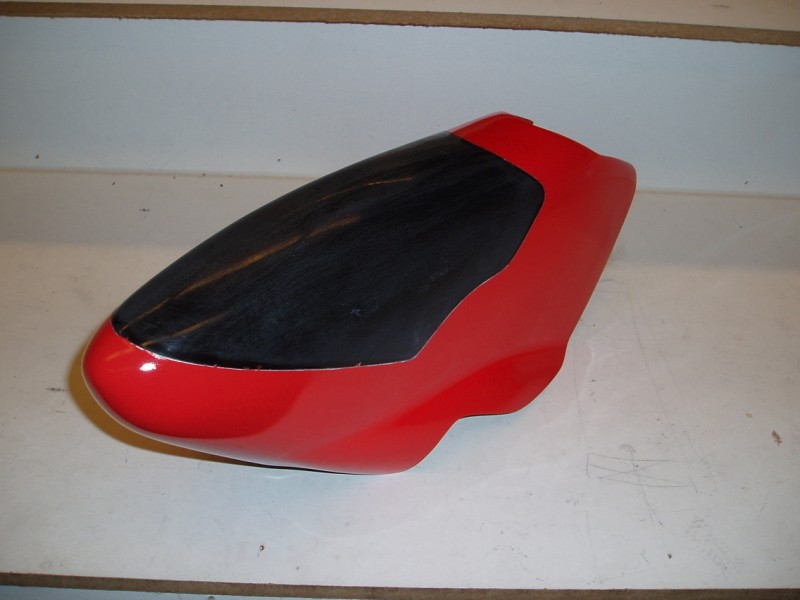

Nå har det kommet litt sort lakk på canopyvindu, og etter det la jeg et lite lag med perleklarlakk. Canopy ser nå mye bedre ut enn før, og det eneste som gjenstår er nå å borre nye hull til festene, og kanskje slenge på en dekal eller to.
Her er et par bilder av canopy.

Stilig, må vere morro å lakkere selv, du har vel mye erfaring å lakkere bildeksel som kommer godt med her. :)
 Innleggets emne: Re: JR Airskipper 50
InnleggSkrevet: Lør Apr 16, 2011 1:01 am
hehe, er egentlig ikke så voldsom finish på dette at det gjør noe, men det ble en stor forbedring i forhold til tidligere. Jeg ble egentlig litt forbauset over hvor lite forarbeid som var nødvendig. Tidligere la jeg litt glassfiber over hullene på innsiden, og litt epoxy i hullene, og i ettertid sparklet jeg litt og pusset fort over. Har vel kanskje vært en kveldsjobb på hele canopy inkludert lakkering, og det var det verdt. Litt lettere å se i luften nå :)
Det verste er at jeg har gått og sett på canopyen LENGE uten å ta fatt i den, og så er det hele fort gjort når jeg først gidder å begynne. Jaja, typisk... :roll:
