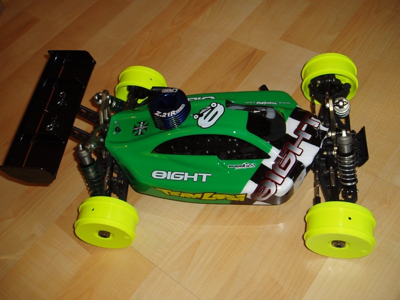

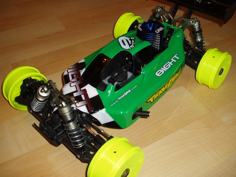

Dekselet ble bedre enn jeg trodde, så jeg er fornøyd med resultatet. Jeg lærte meg også en ting eller to i prosessen. Nå gjenstår det bare å få montert grenrøret når det kommer, så skal jeg omsider få begynt å herje nabolaget :twisted:
Her er det endelige resultatet (blir kanskje litt bedre når dekka kommer på bilen)
team losi 8ight 005.jpg [ 101.18 KiB | Vist 36324 ganger ]
team losi 8ight 004.jpg [ 120.98 KiB | Vist 36324 ganger ]
team losi 8ight 003.jpg [ 106.82 KiB | Vist 36324 ganger ]
team losi 8ight 002.jpg [ 104.56 KiB | Vist 36324 ganger ]
team losi 8ight 001.jpg [ 99.78 KiB | Vist 36324 ganger ]
