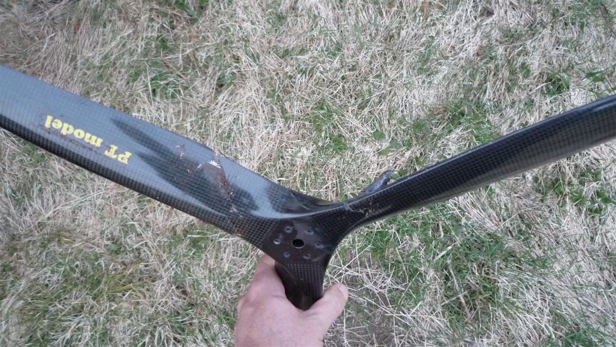

Har skrudd ut motoren og pottene, den ene potta var det hull i der stussen går inn, men burde være råd å fikse.? Det var også som en del smuss som har komt inn i forgasseråpningen. Motorboksen var lite skader på så motoren tror jeg ikke har fått noen voldsom trøkk. Jeg turte ikke dreie noe særlig på den siden det var komt dritt i forgasseren.
Mitt store spørsmål er hva jeg skal gjøre med motoren, burde jeg sende den til fabrikken for lagerbytter og sjekk.??

Personlig hadde jeg festa motoren i en bukk og prøvd å starta den igjen, etter rengjøring selvfølgelig. Propellen er vel ganske hel, og den stoppet vel kjapt også, så det er vel ikke sikkert at selve motoren har fått seg en så stor trøkk at det gjør noe?
InnleggSkrevet: Tor Mai 13, 2010 10:28 pm
Propellen hadde skade på to blader, spinneren klarte seg nesten men er ødelagt den også. Imsdalflaska er temmelig deformert men er fremdelse tett, funka fint som bensintank.

Bare gjør ren forgasser'n og start opp igjen motor'n. Dersom det er noen skader på lager vil du merke det når du turner den.
