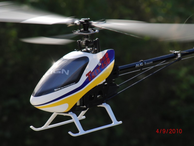

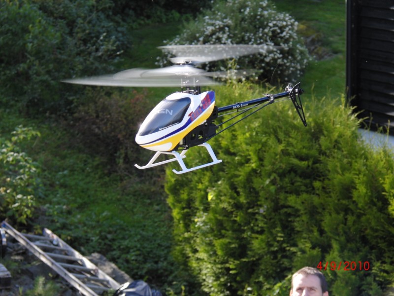

Jeg fikk tatt jomfrutur med 450'n idag, og det gikk rett opp uten noe tull. Jeg brukte Hyperion 11.1v 2200mah 35C, og det er et flott batteri til dette helikopteret. Jeg måtte trimme det bittelitt til høyre, men ellers var det meste spot on. Må justere litt gain for å få den slik jeg vil ha den, men det tar jeg når jeg flyr på en litt større plass. Testet også responsen i idleup, og det var bra sprekt. Jomfruturen ble tatt uten expo og lineære kurver på alt, men det ble justert litt etterhvert. Jeg justerte pitchkurve og throttlekurve i normalmode, og idleup kjøres med justert throttlekurve og lineær pitchkurve. Jeg har enda ikke justert eller sjekket pitch, der ble alt tatt på feelingen, men denne skal justeres nøye.
Jeg er nå veldig fornøyd med plassering av komponenter, alt er lett utbyttbart og tilgjengelig samtidig som det er godt beskyttet. Helt klart et helikopter jeg skal kose meg med fremover :D

Her er noen bilder fra jomfruturen:

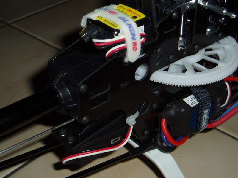

Her er noen bilder som viser plassering av komponentene. Bildene er tatt med et gammelt kamera, så de er ikke så bra at det gjør noe.
