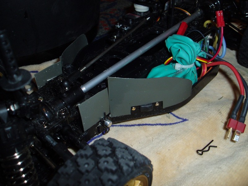

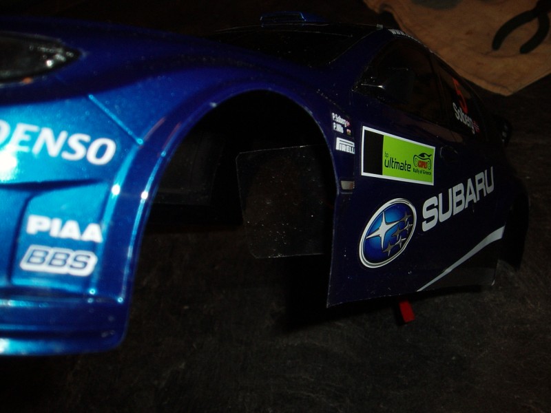

Her kommer noen bilder av skvettlappene jeg har montert inni dekselet. Disse hjelper godt med å begrense den verste vann og steinspruten inni bilen. Hvis en kombinerer med innerdekselet, så blir nok beskyttelsen veldig bra.
