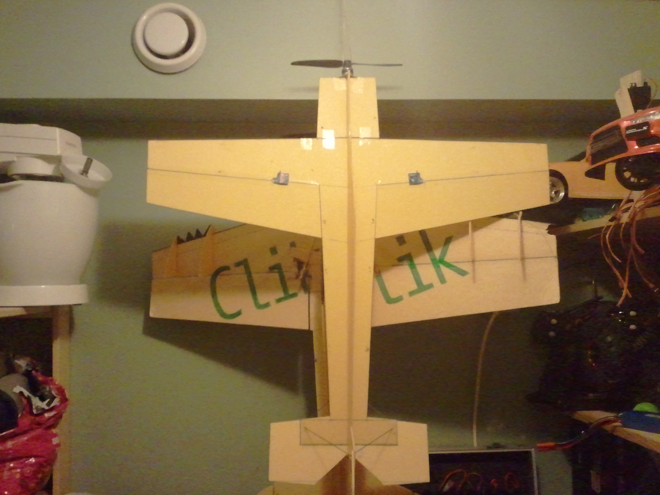

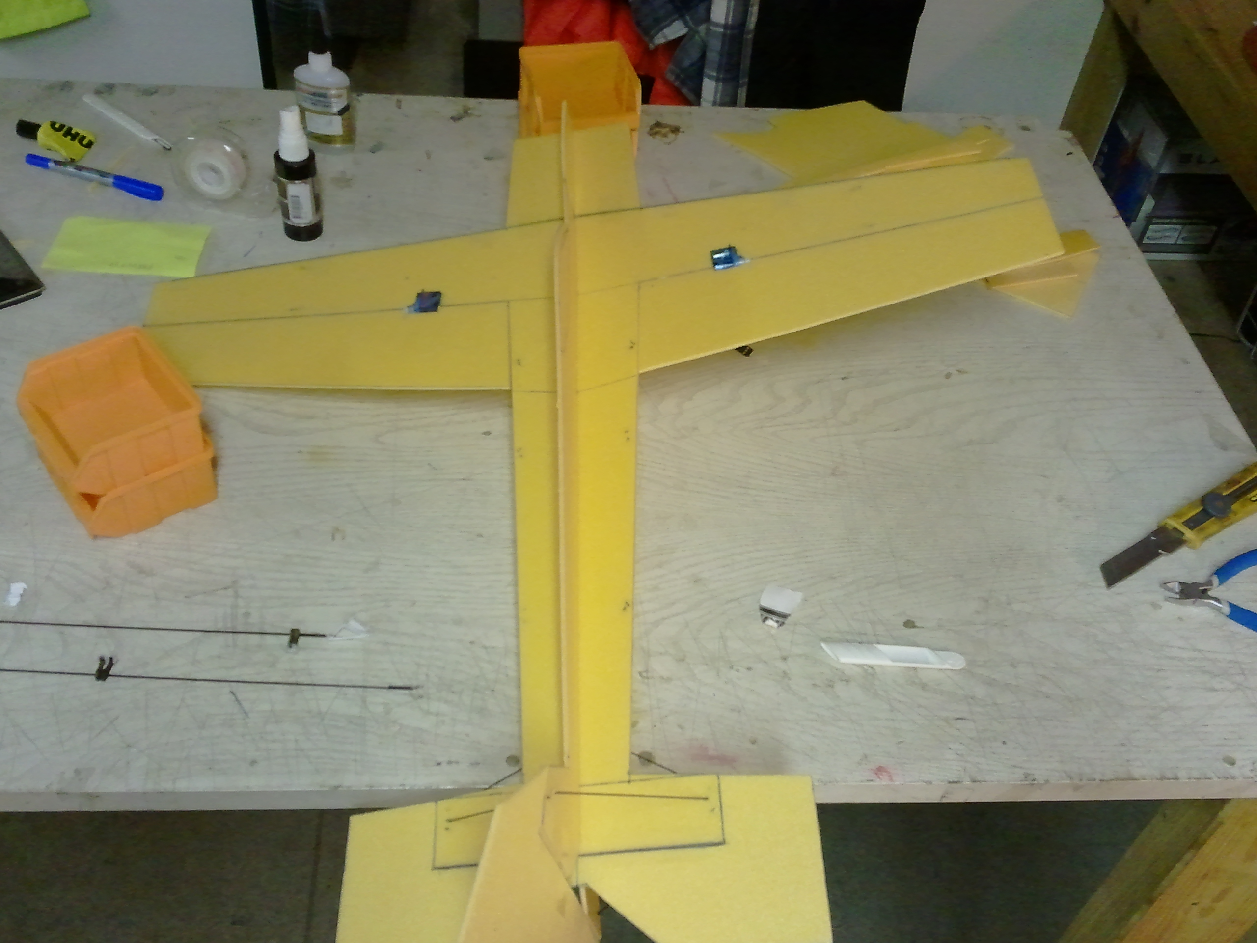

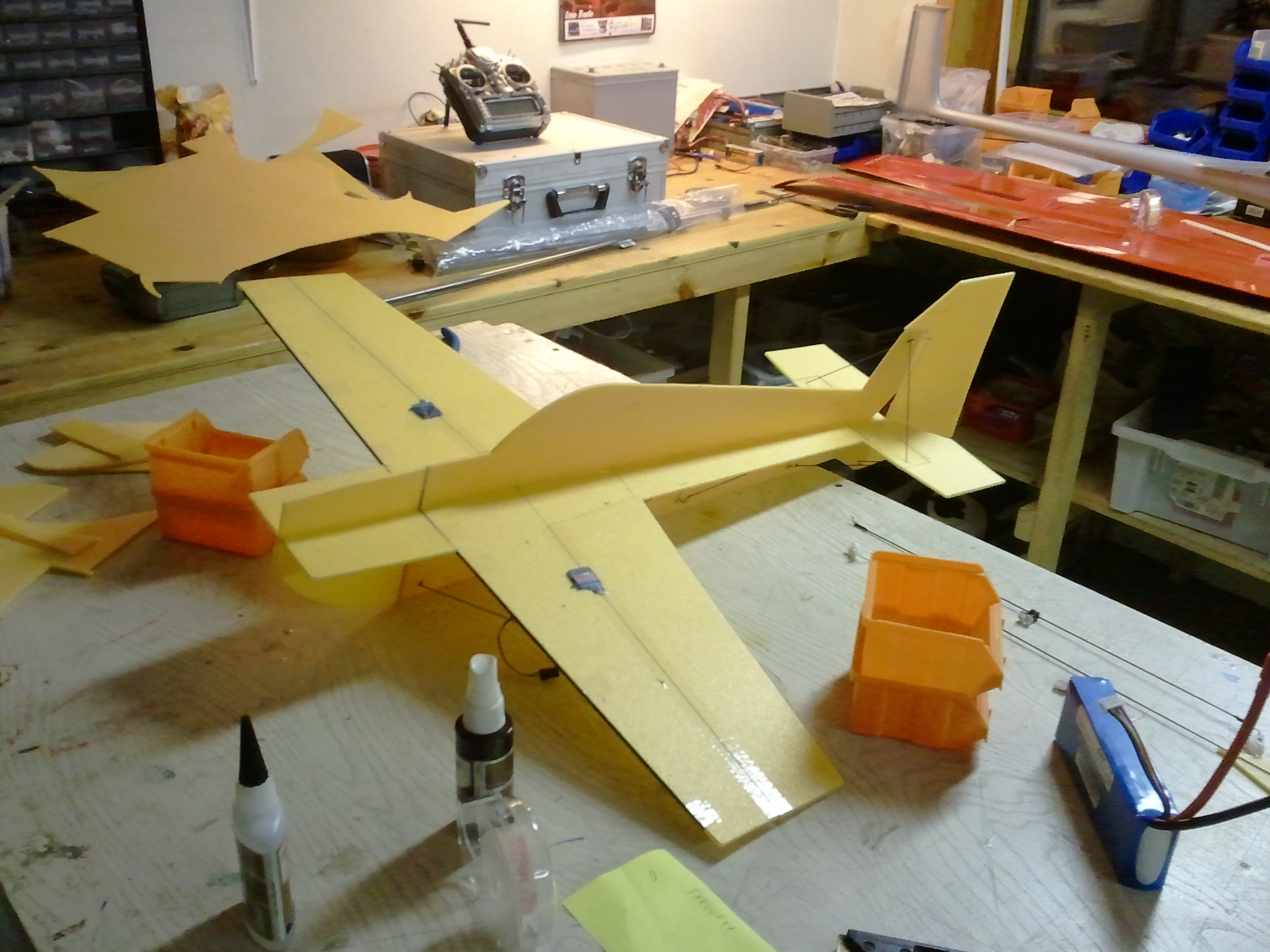

Tok å bygget en nytt innefly på frihand. Havnet på 107g uten batteri. Her er noen bilder.

Ja, men ser på det siste bildet ditt der at når du får i batteriet så kommer det til å veie minst 500 gram, he he :wink:
 Innleggets emne: Re: Bygget meg et nytt innefly
InnleggSkrevet: Tor Feb 10, 2011 1:08 am
Hehe. Det er Jonny sitt batteri. Bygde flyet borte i garasjeb der.

Men kvifor har du servoarmen der du har den ? kobler du servoarmen rett på aileron så du slipper alt av stag og slikt ? (såg fristende ut å gjort det på fly jeg akkurat har bygget meg)
InnleggSkrevet: Tor Feb 10, 2011 3:48 pm
Stemmer. For å slippe stag, slark og dritt. Dessuten kan jeg trimme hver aileron nøyaktig slik jeg vil ha det. Med tradisjonell aileron er slark og ubalanse veldig lett å pådra flyet første byggestund eller krasj. Slipper det her. Anbefales.
