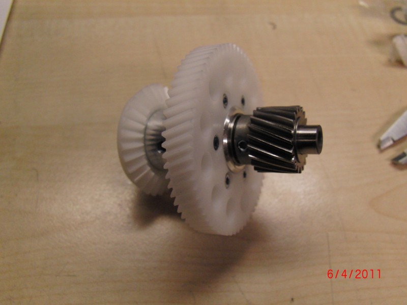

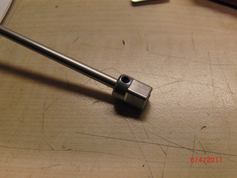

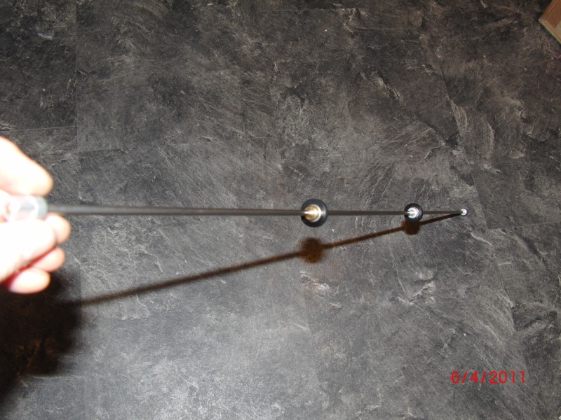

Litt flere bilder:
akselinngrep i halen.jpg [ 82.3 KiB | Vist 18694 ganger ]
fremre drev halebom.jpg [ 99.34 KiB | Vist 18694 ganger ]
haleaksel.jpg [ 137.34 KiB | Vist 18694 ganger ]
opplagring til haleaksel.jpg [ 92.67 KiB | Vist 18694 ganger ]
ryddig pakket.jpg [ 130.65 KiB | Vist 18694 ganger ]
swash.jpg [ 86.6 KiB | Vist 18694 ganger ]
trinn1-3.jpg [ 59.64 KiB | Vist 18694 ganger ]
trinn2-1.jpg [ 66.22 KiB | Vist 18694 ganger ]

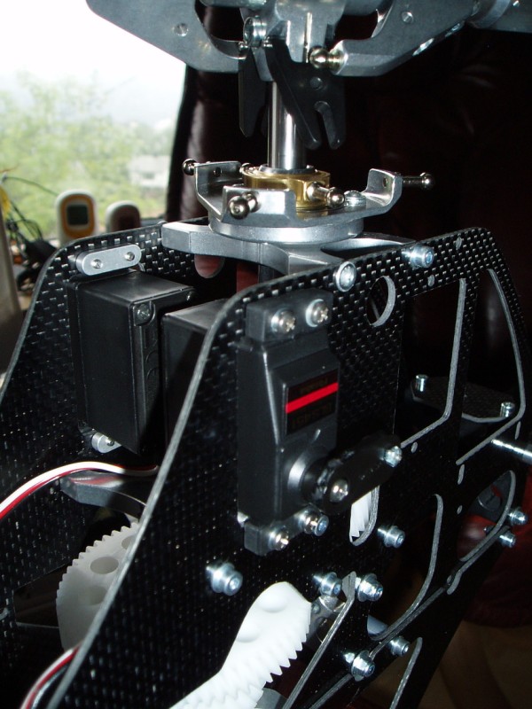

Idag fikk jeg omsider servoene i hus, så om jeg får tid så påbegynnes montering av disse ikveld. Det ble 3 stk Futaba BLS451 på cyclic, og 1 stk Futaba BLS251 på halen. Dette er en ganske så dugende kombo, og de kommer nok til å gjøre jobben sin bra. Nå er det bare å begynne oppsparing til motor og fartsregulator, det blir en litt dyrere affære. Motor blir en Kontronik Pyro 700-52 med standard aksel, og regulator blir en Kontronik Jive 120+ HV.
InnleggSkrevet: Søn Jun 12, 2011 8:54 pm
Servoer er nå montert, og neste steg for min del blir å montere halen. Egentlig skulle motor og esc være neste steg, men dette har jeg ikke anskaffet enda. Når jeg pakket opp servoene før montering, så kom jeg til å tenke på servohornene, det hadde jeg glemt å kjøpe. Hadde opprinnelig tenkt å kjøpe aluhorn, men så leste jeg litt videre i teksten i manualen til helikopteret. Der sto det spesifisert at de 3mm servohornene som følger med BLS451 var å anbefale, da disse ryker i kræsj fremfor metalldrevene i servoene, men samtidig er sterke nok til å bruke. Ganske morsomt at jeg satt og grublet, og så dekker Mr.Henseleit denne problemstillingen i første avsnitt jeg leste. Dette har de testet ut, og ikke bare antatt. Litt tankeleser denne karen, det har vært flere lignende tilfeller underveis i byggingen der jeg stusser på noe, og så står det i neste setning :mrgreen:
Forøvrig er det lett og se at plassering av alle deler er gjennomtenkt og utprøvd. Alt er enkelt og funksjonabelt, med et lavt antall deler.

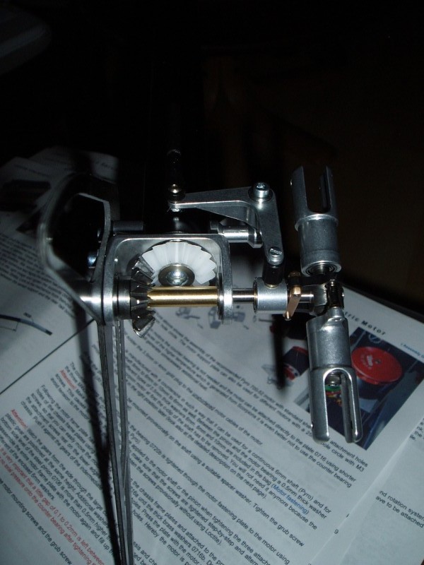

Nå er halepartiet montert, og jeg må fremdeles stoppe opp innimellom og beundre konstruksjonen til helikopteret. Jeg likte veldig godt patenten på linkstangen til halerotoren. Denne er helt utrolig enkel å justere, samtidig som det er lett å demontere den hvis halebommen må av. Jeg ser også en endring i byggesettet som jeg ikke var klar over. Jeg vet at tidligere utgaver av Rigid har plastholdere til halerotoren, men disse er nå i metall.
