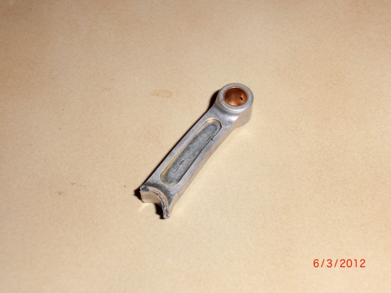

 Innleggets emne: Re: Stressballen's T-rex 600 nitro pro
InnleggSkrevet: Tir Mar 06, 2012 12:47 am
Her er synderen til havariet, og det ser ut som at blokka er hel og kan brukes opp igjen. Men jeg tror kanskje jeg må spandere på et nytt stempel. Det er heldigvis ikke noe stort utlegg.
I mellomtiden setter jeg i en byttemotor, så fikser jeg denne opp og har den liggende klar til neste gang :D
råde (800 x 600).jpg [ 72.33 KiB | Vist 25904 ganger ]
InnleggSkrevet: Tir Mar 06, 2012 1:01 am
Regner med at dette er YS, i tilfelle så burde dei etterkvart lage råder som holder, skulle vel ikkje vere så altfor vanskelig. :|
