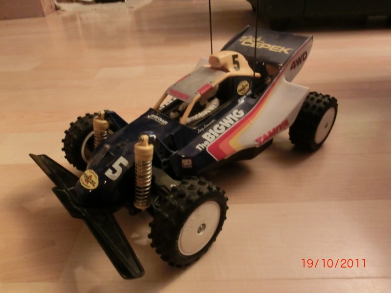

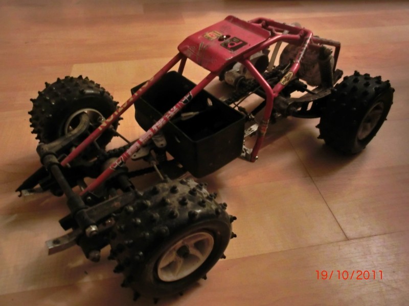

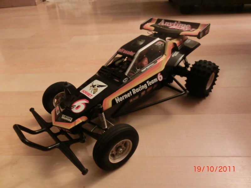

Uansett, hun fant frem noen modeller som det var kjekt å få ned, og en eller to av dem skal ordnes i stand ganske raskt, slik at jeg kan ta dem i bruk. Det er faktisk tanken bak restaureringen, at alle bilene skal kunne brukes, dog med noe forsiktighet da gammel plast er veldig sprøtt. Alle bilene som er kommet ned er originale modeller, og de er som følger: Tamiya Bigwig, hornet, F-150, Holiday Buggy, nissan king cab, en eller annen tamiya F1-bil, og en bil som ligner på Kyosho Vanning fra midten av 80-tallet. Husker ikke på stående fot akkurat hva F1 og "vanning" heter, men kommer nok på det etterhvert. Nissan king cab, vanning, og F1 er modeller som krever litt mer jobb, mens holiday buggy, hornet og bigwig krever minimalt. Sistnevnte betyr rett og slett en demontering med vask, og reparasjon/ettermontering av kulelager og ny elektronikk. På de andre bilene kreves det grundigere vask, reparasjon av plastikk, maling/lakkering av karosseri, altså en litt mer tidkrevende prosess. Jeg begynner med Hornet, Bigwig og holiday buggy. Satser på å ta i bruk Hornet på neste vintage kjørekveld på butikken.
Her er noen bilder av modellene, ikke all verden kvalitet, men det går an å se hvilke biler det er.
bigwig.jpg [ 70.76 KiB | Vist 22263 ganger ]

hornet.jpg [ 75.28 KiB | Vist 22263 ganger ]
king cab.jpg [ 65.48 KiB | Vist 22263 ganger ]

Ikveld fikk jeg jobbet litt på både Hornet og Hotshot. Jeg begynte dagen med demontering av Hornet, tørket bort gammelt støv på chassiset, byttet olje i demperene (kun bak, denne har friksjonsdempere foran), og skrudde bort gammel elektronikk. Det sto et fullt sett med elektronikk fra Acoms i denne, 2 servoer, mottaker, batteriboks for AA og mekanisk 3-stegs fartsregulator med glassrørsikring. Så selve demonteringen var litt nostalgisk i seg selv. Jeg tok så av girkassen og åpnet denne for å sjekke tilstanden. Hele bilen var utstyrt med plastlager, så jeg monterte kulelager, og monterte alt sammen igjen. Som styreservo monterte jeg en Futaba S3003, og om den vil duge får vise seg. Satser på å montere resten imorgen.

Jeg lar altså Futaba S3003 bli stående i Hornet, som også fikk seg en Tamiya sport tuned motor istedenfor sølvkanne. Denne gikk faktisk ganske greit, så det er en mulighet for at jeg bytter tilbake til sølvkanne igjen. Men på en eller annen måte så føler jeg at en sport tuned hører hjemme i denne bilen, kanskje på grunn av at motoren er sort, slik som bilen :)
