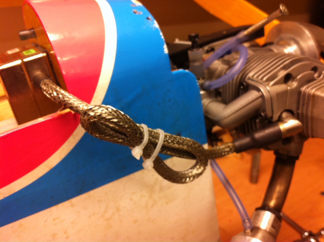

Skal prøve noe nytt. Hadde et tenningsanlegg liggende. Dette har jeg montert på en ASP 180 Fs. Det er litt spesielt å kjøre en glowmotor med tenning. Blir artig å se fordeler og ulemper :mrgreen:
bilde 3.jpg [ 404.38 KiB | Vist 20960 ganger ]

Ble en vellykket test dette her. Mer stabil tomgang og en bra aks. I tillegg ble motor'n mindre følsom på nålene. Generelt kunne jeg strupe nålene en del, noe som gir redusert behov for medbrakt fuel. Trolig yter motor'n noen hundre RPM mer på topp også, men dette fikk jeg ikke bekreftet.
Tidligere har jeg prøvd tenningsanlegg på en 20cc 2t og kjørt denne på bensin, men dette er første gang jeg prøver en 4t på glowfuel. Tror jeg bestiller tenning til ASP 160 også :mrgreen:

Det er helt riktig som du skriver Bjørn, tenningen gir mulighet til å strupe inn en god del på nåla uten at det blir feiltenning siden gnisten alltid kommer på rett tidspunkt, dette gir mer power med mindre forbruk. En glowmotor sløser nok mer med fuel fordi den går rikere enn hva som er optimalt siden tenningstidspunktet blir påvirket av blandingsforholdet. I dette store flyet som motoren til Yalla nå står i spiller vekten på tenningsanlegget keine kasserolle og gir bare fordeler, enkel start uten tilleggsutstyr, stødigere og lavere tomgang, power, lite forbruk, pluss at motoren går mye smootere siden tenning skjer på et annet tidspunkt enn ved glow som "banker" mer spesiellt på tomgang
