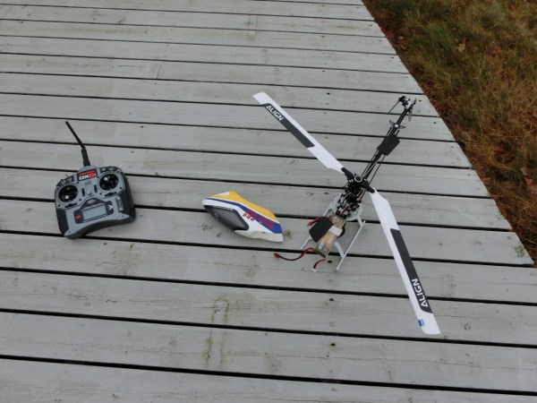

Her for noen dager siden kjøpte eg en Trex 450 Pro av stressballen. Dette var steget videre for meg innen heli og da snakker vi å gå fra Nine Eagles solo til 450 size. Sto opp en morgen og såg ut vinduet og da var det endelig vindstille så eg heiv meg rundt og tok jomfruturen :D Hadde tre turer i lufta på ca et minutt pr tur, var så nervøs at det var best eg lande før eg vart kjepphøg der ute. Siste landinga vart litt har på terassen så nå kommer det en rar lyd fra hale akselen så eg tenker stressballen skal få ta en titt på det. Prøvde og finne ut av det i går men dette heli greien er helt nytt for meg :D

Hvis du var nedi med halerotoren har du nok knukket girene til halen.
Snurr hovedrotor med handa og inspiser.
Reim er et bedre valg for nybegynnere. Det er ingen stor sak å konvertere til reim om du må skru opp uansett.

Det var ikke skrådrevene som var skadet her, men det lille drevet som står i inngripen med autorotasjonsdrevet.

Fikset det nettopp og hadde en fin fly session i hagen med tre landinger og ikkje en har landing! Meget vellykket ;)
