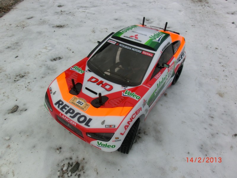

InnleggSkrevet: Ons Feb 20, 2013 12:00 am
Fikk ikke til noen bra bilder i mørket, får heller prøve på det når vi begynner å kjøre. Har endret utvekslingen, og alt av lys er ferdig limet og fullt oppsatt. Var nettopp ute å testa litt, og bilen funker fint, men det blir nok veldig uvant å begynne kjøring igjen. Expo og diverse andre småjusteringer kommer nok ikke fullstendig på plass før vi har kjørt et løp eller to tenker jeg. Fant omsider de originale dekkene også, og de har nok sine bruksområder. På asfalt er det iallefall veldig greit å kunne velge disse dekkene, ellers forsvinner knastene på det andre dekksettet mitt veldig fort.
Her er et par bilder tatt for en ukes tid siden:
CIMG5704 (800 x 600).jpg [ 101.87 KiB | Vist 21230 ganger ]
CIMG5705 (800 x 600).jpg [ 100.88 KiB | Vist 21230 ganger ]
