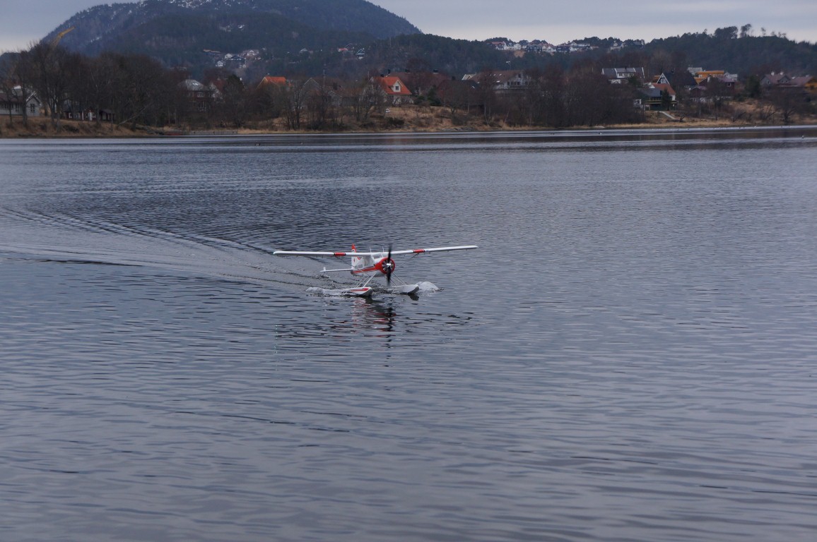

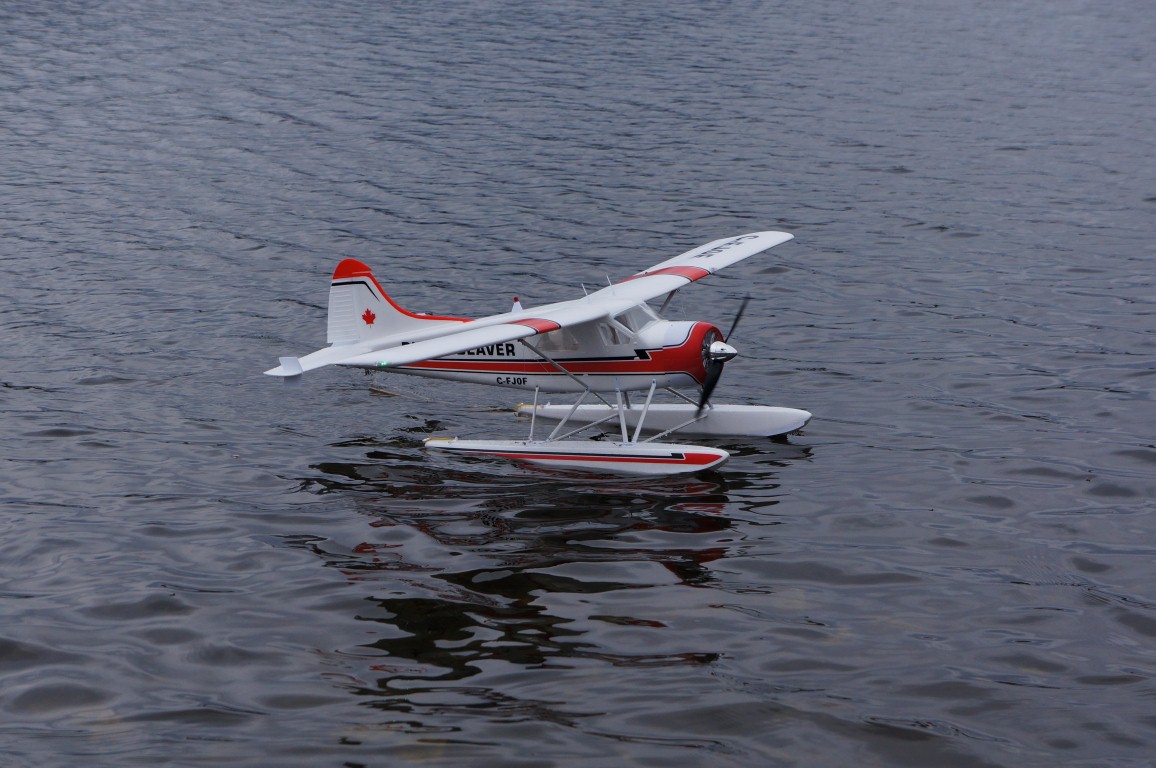

Jeg har hoppet på the "beaver-fever", og gått til innkjøp av en STM beaver ARTF, noe som i dette tilfellet betyr fly uten radio og mottaker. Jeg har bindet opp flyet mot min Spektrum DX18.
Flyet ser meget fint ut, har godt med lys og fungerende flaps. Jeg har satt opp flapsen i 2 trinn, og satser på å få mikset inn litt elevator etterhvert også. Må nesten prøve meg litt frem på forholdene der, med tanke på hvor mye utslag som skal justeres. Jeg har også valgt å bygge flyet med flottører, da jeg hovedsaklig vil ha denne til bruk på storevannet. Jeg hadde jomfrutur på storevannet etter halltreffet på lørdag, og det gikk veldig greit, til tross for 6 unger rundt beina som spurte om alt, og som skulle stå oppå fjernkontrollen når jeg hadde flyet i lufta (3 av barna var heldigvis mine egne :D ). Det var dessverre ikke så veldig stabile vindforhold, så jeg prøvde ikke flaps, roll eller slikt. Jeg følte meg litt frem på en påbegynt roll, men den virket tung, så jeg avbrøt umiddelbart. Tok noen looper, men ellers var det bare flyving i sirkler og åttetall, pluss noen takeoffs og landinger. Flottører av denne størrelsen gjør ganske mye med flyets egenskaper i lufta, så det er fort gjort å tro at det har bedre egenskaper enn det virkelig har. Liker ikke å prøve ut så mye når jeg må være litt på hugget i forhold til vind, og spesielt siden jeg tar jomfruturen så nært byen. Flyet har godt med power, og det er ikke vanskelig å ta av, eller å lande for den saks skyld. Jeg ser frem til noen fine kvelder på storevannet med dette flyet :D
En liten filmsnutt av jomfruturen: http://www.youtube.com/watch?v=jspx-Sfx ... e=youtu.be
