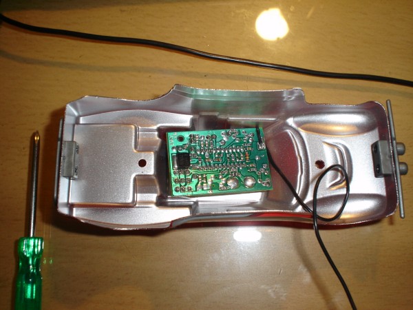

Nå begynner jeg å få ideer her!! Det er faktisk meeeget god plass i ds karosseriet... Så vist jeg legger ESC i batteriluka (tror du det er plass?), så kan jeg putte et batteri oppe, og så en am mottaker uten deksel oppå der igjen.
http://www.hobbycity.com/hobbycity/stor ... oduct=5266
Tenkte det kunne passe. Kanskje et som er litt mindre(tynnere). Ser du på bildet mitt så ser du at det er god plass til mottakeren oppi coupeen om batteriet tar opp hele plassen opp til karosserifestet.

Mangler bare Esc nå.. Det jeg har på bildet der er ikke den orginale mottakeren, det er en vanlig AM mottaker.. Kontaktene får vi fort liggende ;)
